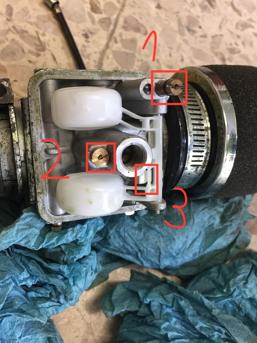

    Hatte bisher nur mit SHB-Gasern zu tun und heute zum ersten Mal einen PHBL 24 (AD) aus einer PK 80 S in der Hand - bin mir jetzt unsicher, welche Düse welche Düse ist.
    1 = Nebendüse
    2= Hauptdüse
    3= Mischrohr
    Stimmt das so?
    MFG :thumbup:
