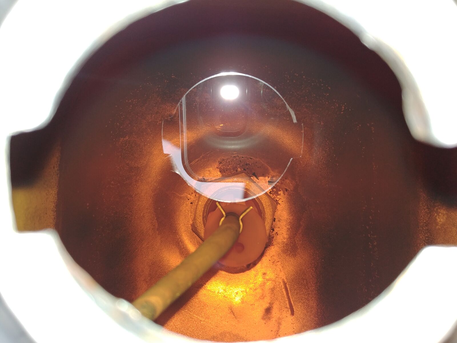

    Da mein vorbesitzer den Tank nicht richtig gereinigt hat, brauche ich euere Hilfe.
    Kennt jemand eine Möglichkeiten den Dreck da rauszufischen ohne Tank ausbau ?
  • Piitt
    500
    6,940
    1,206
    • April 13, 2018 at 13:46
    • #9,528
    Strohhalm;)
    Nee, ich habe eine Absaugpumpe, kleine Aquariumpumpe geht auch, da sollte der Sprit aber übern Bypass ablaufen.
    Oder Tank leeren, trocknen lassen und dann mit Staubsauger und Pinsel.
    Und dein Bild ist voll :porn
    einfach so bei der Italienerin aufs nackte Loch die Kamera drauf halten...:P:love:8|=O

    Im Zweifel schwimmt sich das raus und bleibt im Benzinfilter am Vergaser hängen.
    Ich persönlich würde mir da keinen großen Kopp drum machen.
    Musst dann vlt etwas öfter in der nächsten Zeit den Benzinfilter sauber machen, aber denn bekommst Du ja locker mit eingebautem Tank und Vergaser raus.

    das wäre mir Sowas von egal.
    Nach ein paar mal tanken hast du den Dreck sowieso wieder drinne.

    Denke mal das ich das Benzin absaugen werde und einmal den Dreck entferne, da auch noch eine Schraube drin liegt.
    Oder sehe ich das falsch ?

    ich kann auf seinem Bild keine Schraube sehen
    ? So schauen dann geht's ✌️
    Du meinst jetzt aber nicht die Benzinhahnmutter, oder????

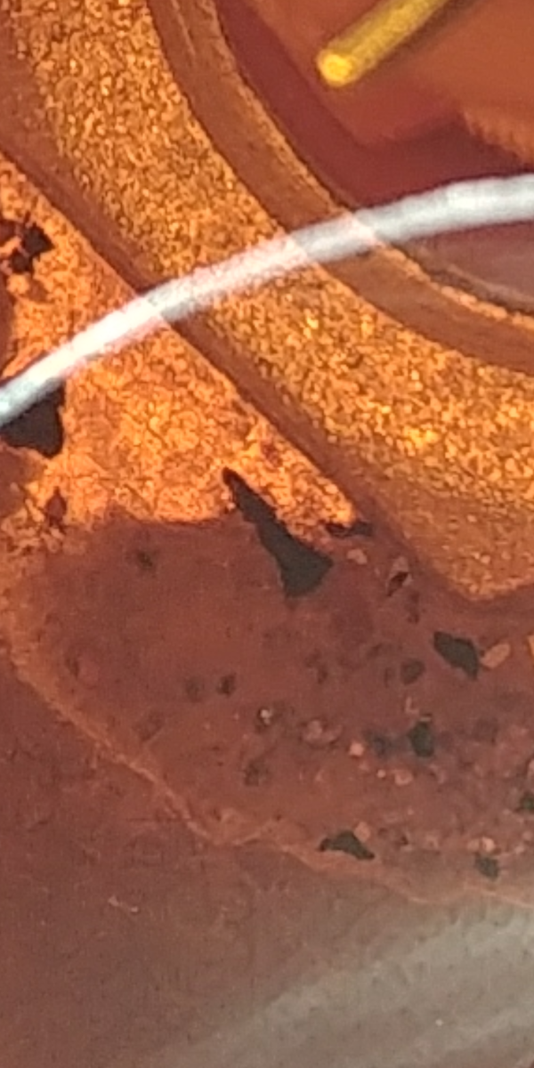

    lmao nein nein
    Hier das Bild mit Zoom

    Für eine Schraube ist das reichlich klein. Geh mal mit einem Magnet angeln.
