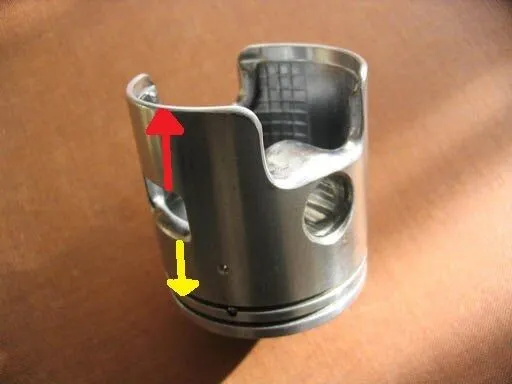

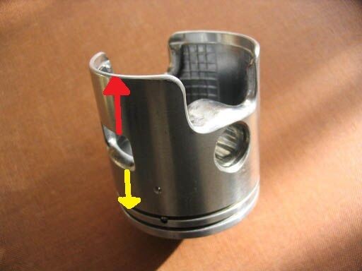

    Wird bei dieser Anleitung der Stützkanal des Kolbens in Richtung Kolbenringe oder in die andere Richtung bearbeitet? Bzw wo messe ich nach Bearbeitung den Restweg von 14mm?
    Der Auslass wird 1,5mm in Richtung Zylinderkopf bearbeitet, richtig?

    In der Anleitung wird das Fenster überhaupt nicht erwähnt...

    Das Fenster des Stützkanals wurde zudem auf 10,5mm Höhe ausgefräst und sauber verrundet. Es verbleibt ein Reststeg von 14mm am Kolbenhemd.
    Habs mittlerweile rausgefunden. Die 14mm werden Richtung KW gemessen.

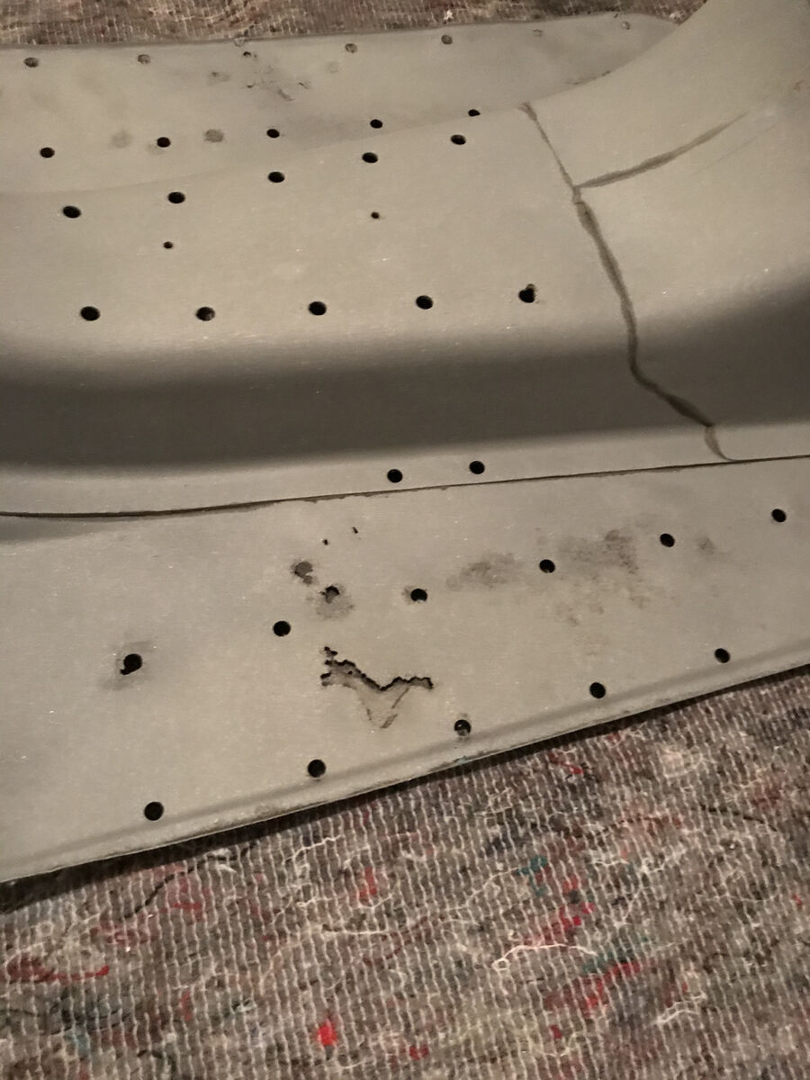

    Schweißen oder verzinnen oder erst schweißen und dann verzinnen?! Ist in dem Rahmen die einzige stelle wo was gemacht werden müsste.

    Nur verzinnen reicht m.E. nicht. Dazu ist die Verwindung in dem Bereich zu groß. Sprich erstmal schweißen und dann schauen, wie es ausschaut und weiter entscheiden. Bei kleinen "Macken" würde ich auch spachteln überlegen

    Blech raus und neu schweissen.
    Dann verzinnen.
    Spachteln würd ich an der Stelle nicht.

    Blech so einschweißen das du gar nicht mit Zinn arbeiten musst, warum auch...

    Setzt immer voras, daß derjenige die Technik auch beherrscht. Präzise rausgetrennt mit Luftsäge reicht und das unterlegen mit Kupfer beim Schweißen um ein gutes Ergebnis zu erzielen. Bei verzwickten Ecken greife ich aber auch zu Schwemmzinn. Der Spachtel sollte auch nur dünn aufgetragen werden und gerade in Bereichen die wie das Bodenblech belastet werden wäre ich mit Spachtel eher sparsam. Blech ist nicht so einfach wie viele denken.

    Danke für die Antworten. Spachteln scheidet für mich an dieser Stelle aus. Da habe ich im Fußbereich zuviel negatives drüber gelesen, wegen der Vibration...
    Also Trittblech komplett raus und austauschen? Und nur das loch schweissen oder verzinnen reicht nicht?!

    wenn du an ein WIG -Gerät zugreifen kannst, würde ich es schweißen. Austauschen kannst du es dann immer noch, wenn das Trittblech sich dabei in ein Nichts auflösen sollte...

    WIG wäre natürlich das Krönchen aber Schutzgas geht auch. WIG bedarf einer Übung und wer es nicht ständig macht brät die Löcher größer anstatt zu:-1 Kupfer unterlegen beim schweißen und man braucht nicht soviel versäubern.8)
