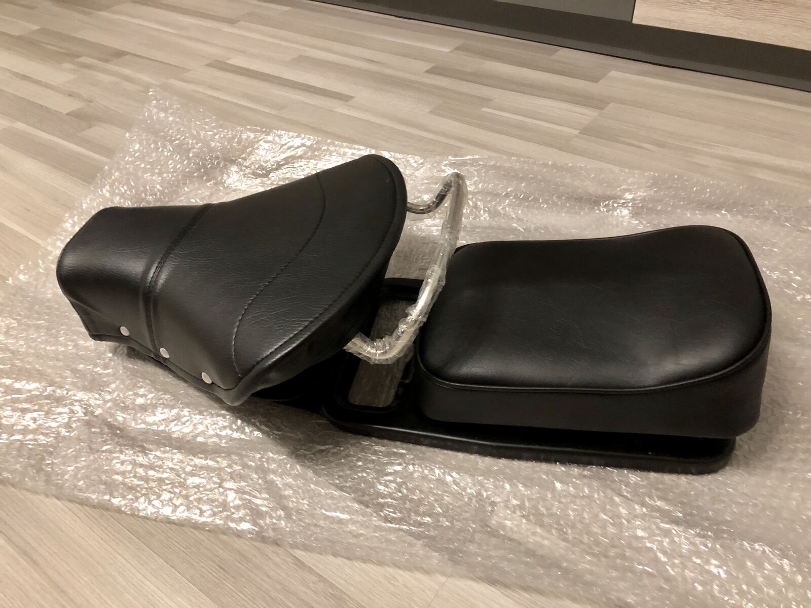

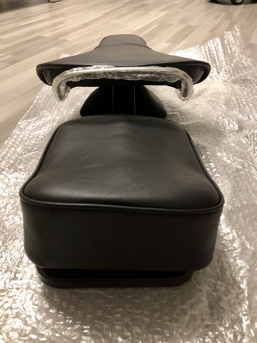

    hallo aus bochum,
    welchen schriftzug soll ich an dem schwingsattel und dem "brötchen" meiner v50r anbringen???
    wurde mir leider ohne geliefert aber ich habe gesehen das man diverse "bestellen" kann.
    a.rejna / aquila / piaggio
    danke für euere hilfe.......
    Keinen.
