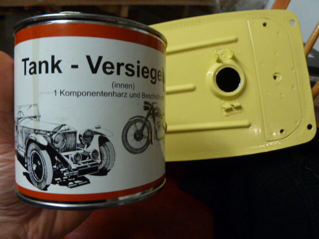

    Also innen gesäubert..duchgetrocknet..... und DAS is das 1K Harz...
    1 Gang rein überall schön umherschwenken und auslaufen lassen...nach 24 St. das gleiche nochmal....

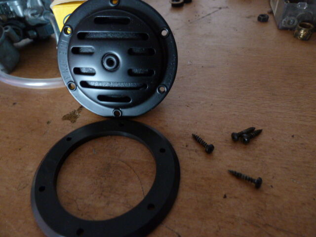

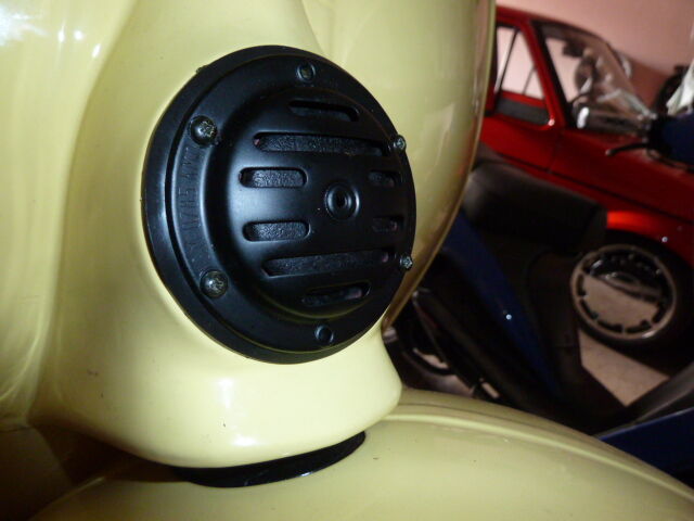

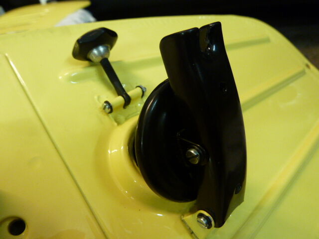

    und heut mal die Teile für Tank zamgebastelt
    Benzinhahn...Tankdeckel....Schwarz klar..
    einzig die Schrauben muss ich nachschwärzen >>< hab ich vom Modellbaukumpel,,haha..

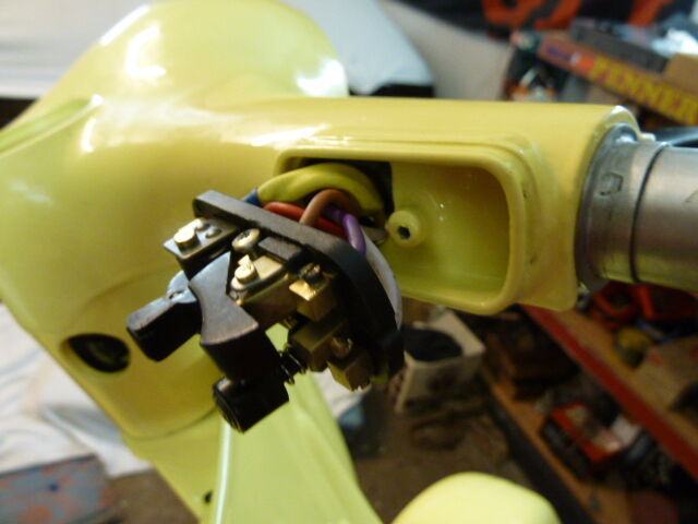

    aber in der zwischenzeit hatte ich ja genug zu tun..Lenkkopfmontage ;(
    also auf gings zur Montage recht einfach das Ganze kabel und Zügezeuch reingefädelt..Kabelbaum zum Schalter durchgeführt wunderbar..und auch Zug für Bremse und ..
    HOPPLA...bei aller Euphorie...wo is die Tachowelle hin???? =O Hier oben noch im Bild...ja Welle war da NUR die ÜBERWURFMUTTER ist bei dem Gerangel runtergerutscht ins Lenkerrohr ahhh VERDAMMT!!!!!
    Das Teil auf denn Kopf gestellt geschüttelt gerührt nichts zu machen..Alles wieder runter so eine verd..te Sch...e!! X(X(X(X(X(X(X(X(
    Da is es wieder rumgewurschtelt und nicht aufgepasst..sowas kann nur MIR passieren...
    also es musste ja wieder rauf das Teil...und nach UNNÜTZER Arbeit wieder alles von vorn!!!
    So Kabel wiedereinmal drin..Schalter anschliessen...
    schon nicht grad viel Platz...und dann diese echt echt sowas vom Frimmelige arbeit die zUge in dem Kleinen Ding einzurichten..masn man..sowas kann man nur in Alkohol ertränken :-2

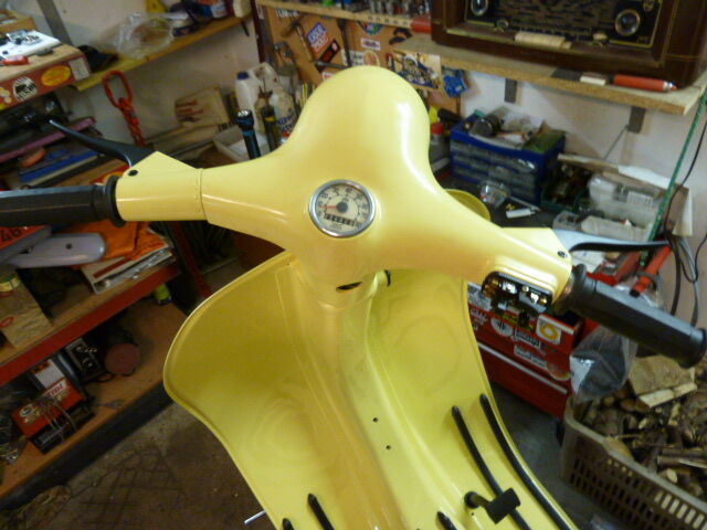

    aber ich habs auch geschafft..und dann die schön schwarzen Hebel usw..Tacho eingebaut.-...
    ein Samstagnachmittag wie solls auch anders sein....
    na sieht schon nicht übel aus....

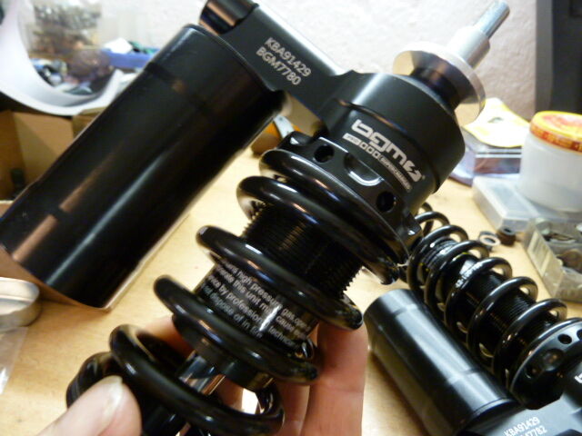

    Die Stossdämpfer sind da.
    WAHNSINN 2-)2-)2-)
    Endlich kann ich weiterbauen XX Wochen Stillstand..und gestern naja da war das Gewittrer eigeltlich richtig..gings ab in die Garage!! :thumbup:
    Die Dämpfer...vorne/hinten
    schauen echt saugeil aus..und laut Bekannten der die auch hat ,sollen die super zu fahren sein...Zug /Druck einstellbar..

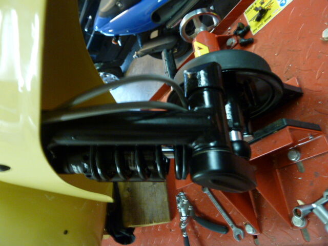

    Und der Einbau der Teile für die Schwinge
    Schön gefette die Nadellager,Gummis,Schrauben ,U-Scheiben Abdeckung usw..
    Tachowelle /Bremsseil..alles fertig eingebaut..Hab mir Seilzugspannzange geholt..das is echt ne erleichterung wenn man allein ist..das Geld ist es wert..kann man Immer gebrauchen :whistling:
    und Felge montiert das hat schon nun ein Gesicht vorne
    Auch die Schnarre ist montiert..erst etwas Farbdusche und Funktionstest...Schwarzer Gummi LOGO..und schwarze Schrauben...

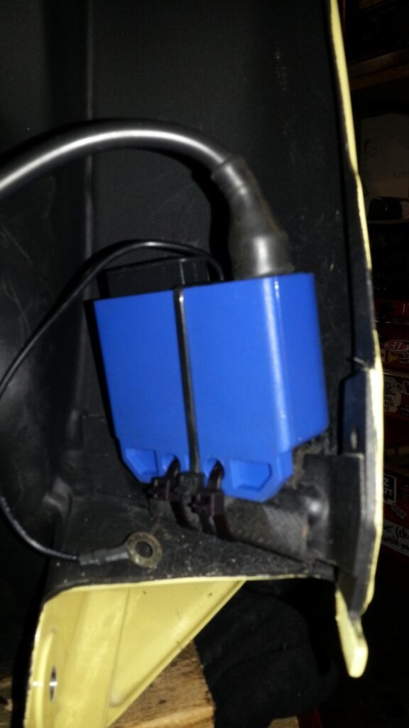

    Eigentlich wollte ich ja die CDI wie bei Kontaktzündung hinten am Motor verbauen..theoretisch ja aber praktisch kakka da Kabel zu kurz sind oder besser sehr straff..also is NIX!!Und so suchte ich nach guten Platz..und wurde fündig.. Rechts in der Seitenbacke!!!
    da is unten eine Verstrebung PERFEKT...

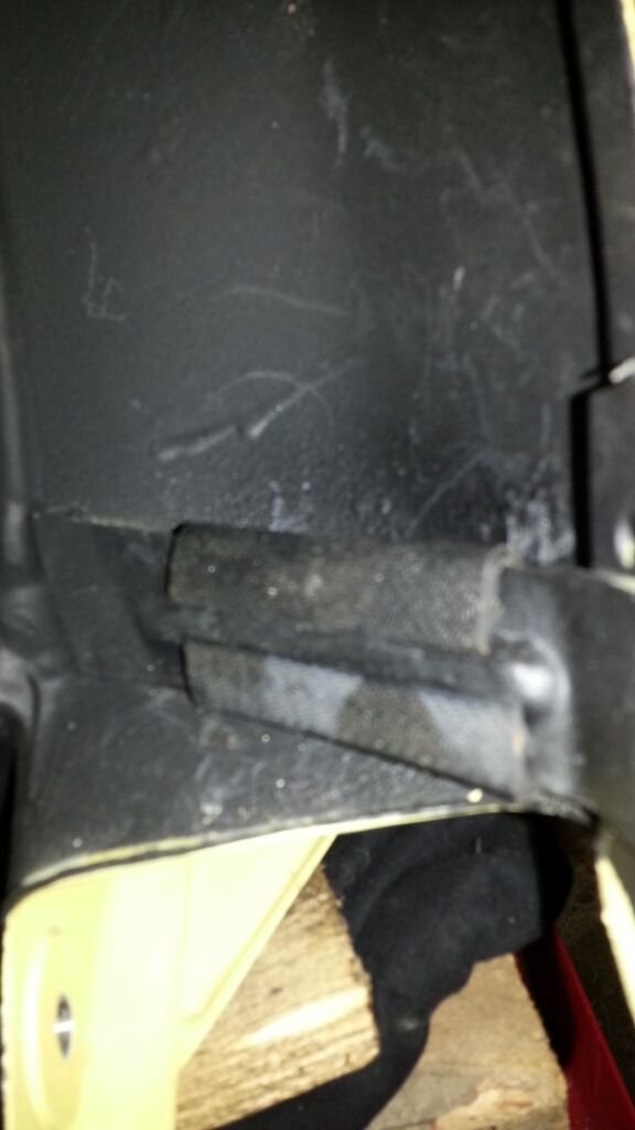

    Und wieder aus dem Sammelsorium meiner VW Fahrzeuge Kantenschutz golf 1 an die streben gemacht..so das nix Scheuern kann
    und dann die CDI mit Kabelbindern befestig hält BOMBENFEST und das kabelproblem ist gelöst und eine gute Stelle nebenbei!!
