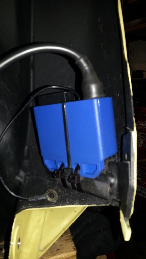

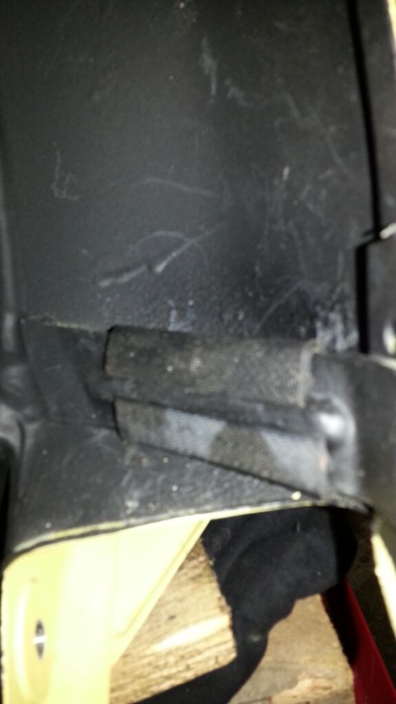

    Eigentlich wollte ich ja die CDI wie bei Kontaktzündung hinten am Motor verbauen..theoretisch ja aber praktisch kakka da Kabel zu kurz sind oder besser sehr straff..also is NIX!!Und so suchte ich nach guten Platz..und wurde fündig.. Rechts in der Seitenbacke!!!
    da is unten eine Verstrebung PERFEKT...
    Und wieder aus dem Sammelsorium meiner VW Fahrzeuge Kantenschutz golf 1 an die streben gemacht..so das nix Scheuern kann
    und dann die CDI mit Kabelbindern befestig hält BOMBENFEST und das kabelproblem ist gelöst und eine gute Stelle nebenbei!!
