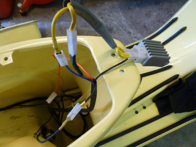

    Zünächst hab ich mal ZGP mal so provisorisch auf "Mittelstellung" festgeschraubt..also sollt schon mal so in etwa. passen..nun das anschliessem am Kabelkästchen war kein ding..die dementsprechenden Kabelschuhe sauber dranngemacht und auch alles gut verschraubt.,.,jedoch mal nicht fest verbaut da ja Test bevorsteht..nun der Regler..da hab ich hier im Forum gelesen das oben wo z.B. bei einer Spezial Blinkerkasten sitzt und das der Ideale Ort für das Ding wäre...
    Die Kabel naja da bin ich echt ne Null...da hab ich schon gegrübelt was wie wohinkommt... :wacko: jawohl-)
    trotz des Planes kaffee-)
    Das Kabelgedöns
    Der Einbauort..

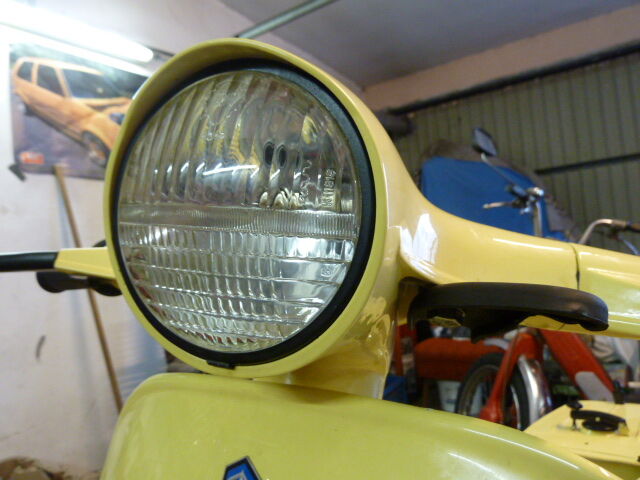

    Dann muste das Licht vorne montiert werden klar 12 Volt Birnen mit dem Schwarzen Rahmen macht sich das echt gut..

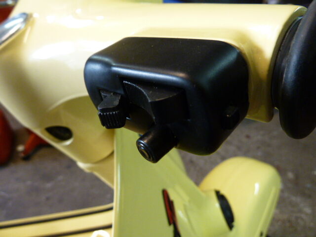

    und die Schalterabdeckung..die allerdings echt nicht einfach draufging..wohl auch wegen Lack am Lenker und weil ja gepulvert am Schaltrahmen..da musste ich am Rand innen Pulver abschleifen..

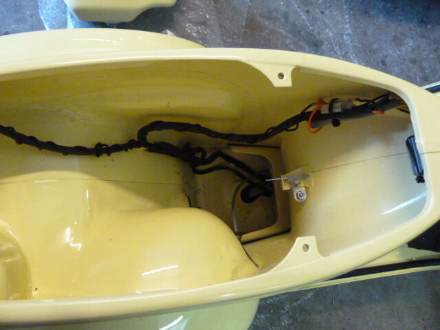

    um dem ganzen Kabelstrang etwas Ordnung zu verschaffen..wurde etwas "Aufgeräumt!" saufen-)

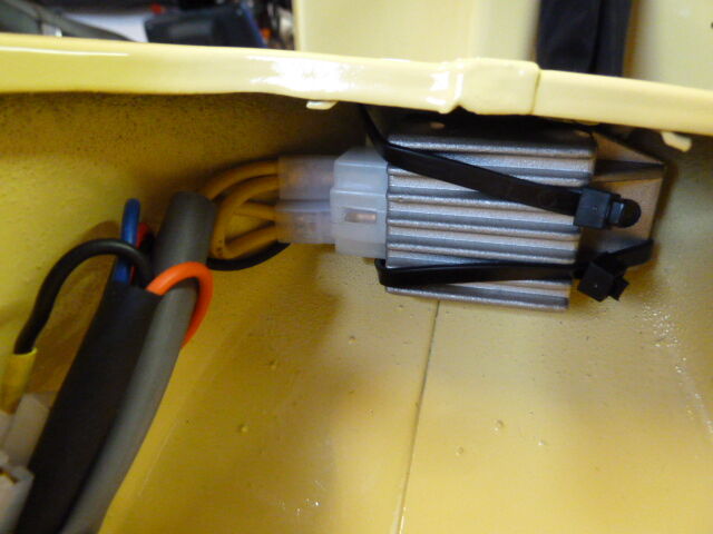

  • spannungsregler:
    gegenvorschlag:
    wenn du den tank herausnimmst ist für den kleinen bgm genug platz an der MOTORSEITE kurz vor der stoßdämpferaufnahme seitlich. da kannst du ein kleines loch richtung motorraum bohren, dann kannst du den regler sogar verschrauben. dann hat er die masse, die er haben sollte und kann nicht abfallen. und nicht vollgesaut werden.
    danke an @Morphi für die idee! mehrfach jetzt so durchexerziert. super.
  • Jo, es geht zum Ende, bleib dran! Schade nur die sch... Kabelbinder Lösung, mach dir lieber nen Halter, sieht immer aus als hättest du am Schluss kein Bock mehr gehabt...
  • @chup...na des is echt ne Tolle lösung für denn Regler..das werd ich mir wohl nochmal zur brust nehmen!!
    @powerdrake4....ja stimmt nicht ganz so,,wollte ungern an der VORDEREN Stelle wo der Regler jetzt sitz was am Frisch gelackter Karosse rumbohren!!Daher die Kabelbinderaktion..Leider hatte ich das Teil vor dem Lacken noch nicht da sonst hätt ich vor Lack das wohl noch hingebastelt...aber die Lösung von chup..werd ich umsetzen auch wenn ein kleines Löchlein hinten unter dem Tank reinkommt...wird aber gut versiegelt...
    Tolle Idee echt > warum bin ich da nicht selber drauf gekommen rotwerd-)

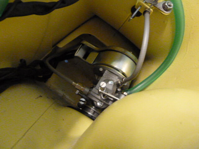

    Vergaser(19/19) mit org Luftfilter zusammengesteckt..wohlte kein so offenen Malosi oder Brülltütenschwammgummiteil drann...Filzring gefettet und Cokzug usw dranngebaut...einzig der benzinschlauch lag mir ertwas im Magen..nicht das ich einen Hätte der Grüne doch ich mus gestehn das das teil kaum 1 Winter(so wars bei meiner anderen Vespa) überlebt,...das teil wird steinhart und beim Demontieren und neu draufbaun geht da nix mehr...ein Benzinschlauch Auto z.B. passt am 19er nicht da der Stutzen so eng anliegt und der Schlauch Auto so dick is..ok egal kommt der drann..aber ich möchte gerne nen anderen
    Schlauch suchen..der mal nicht so aushärtet..was aber nicht so einfach ist..

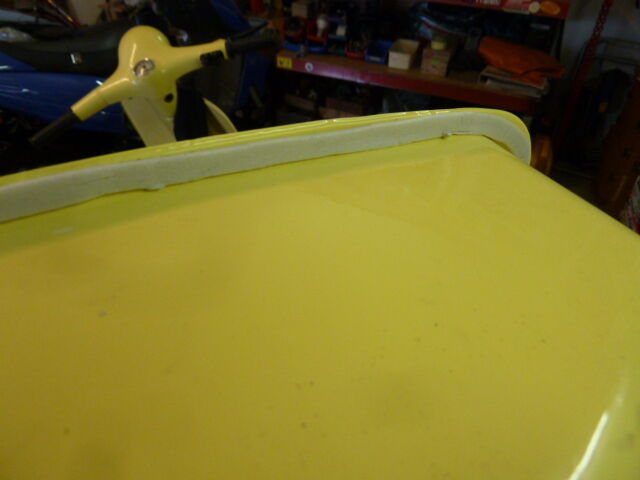

    so beim Tank hab ich an der Kante eine Gummiunterlage am Rand verklebt,so schabt das blech nicht auf Blech..is schön dünn.hab ich bei meiner anderen auch drann so nun alles angeschlossen Tank reingesteckt eine Neue frische Giftmischung angesetzt.. :D:D Zündung kontroliert ob alles fest is Kabel gecheckt..Polrad drauf...Kerze rein und angezogen....puh Herzklopfen....die Hände schwitzen schomn unglaublich JEDESMAL egal ob ich von einen Auto oder Moped das erste mal Starte is das so komisch obwohl ich das nun schon sooft mitgermacht habe ...der Moment und .............................................................................................................................................................................................................................RINGGGGGGG FRimmelt doch nich tatsächlich dieses Drecksding von Automatischer Funkwellenempfänger.....
