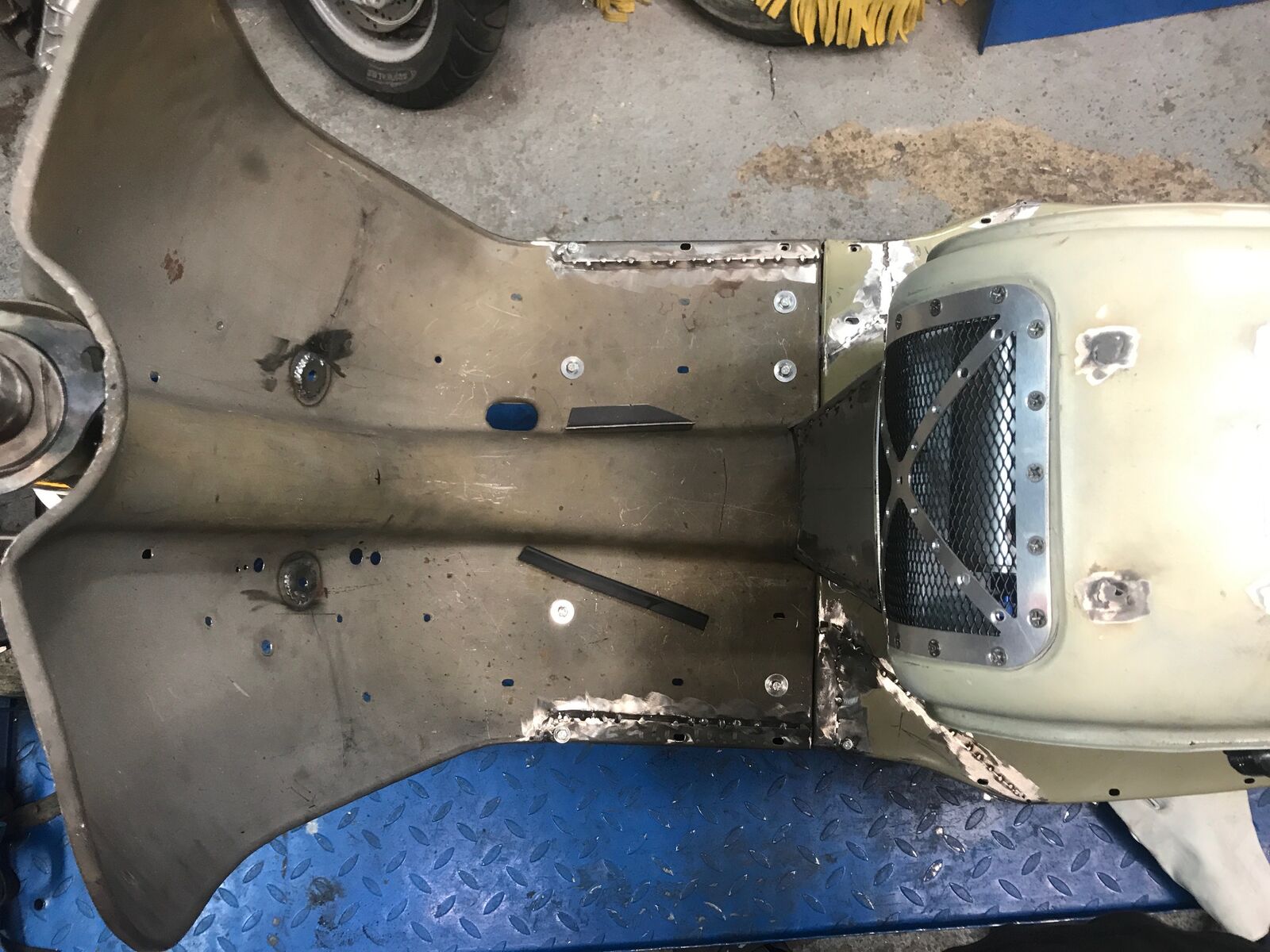

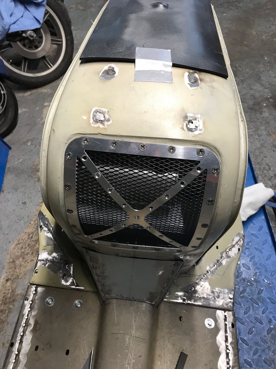

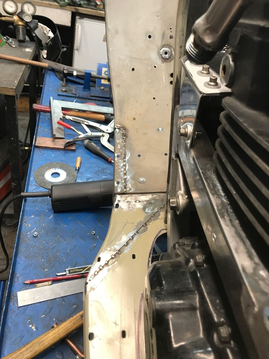

    Ich habe ein weiteres Lüftungsgitter entworfen, gefertigt und eingebaut, das verdammte Bridge Piece endlich fertiggestellt und den Frame Loop vorn (ebenfalls endlich) nach unten um die fehlenden 4 cm verlängert.

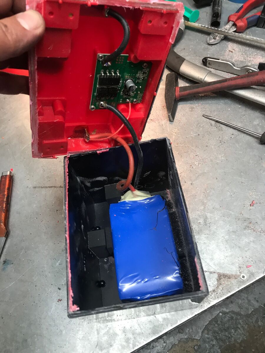

    Platz für eine Batterie habe ich mal gar nicht, klein kann sie nicht sein, denn es gibt nur einen E-Starter und ein Lüfter muss sich auch um den Kühler kümmern können.
    Was tun?

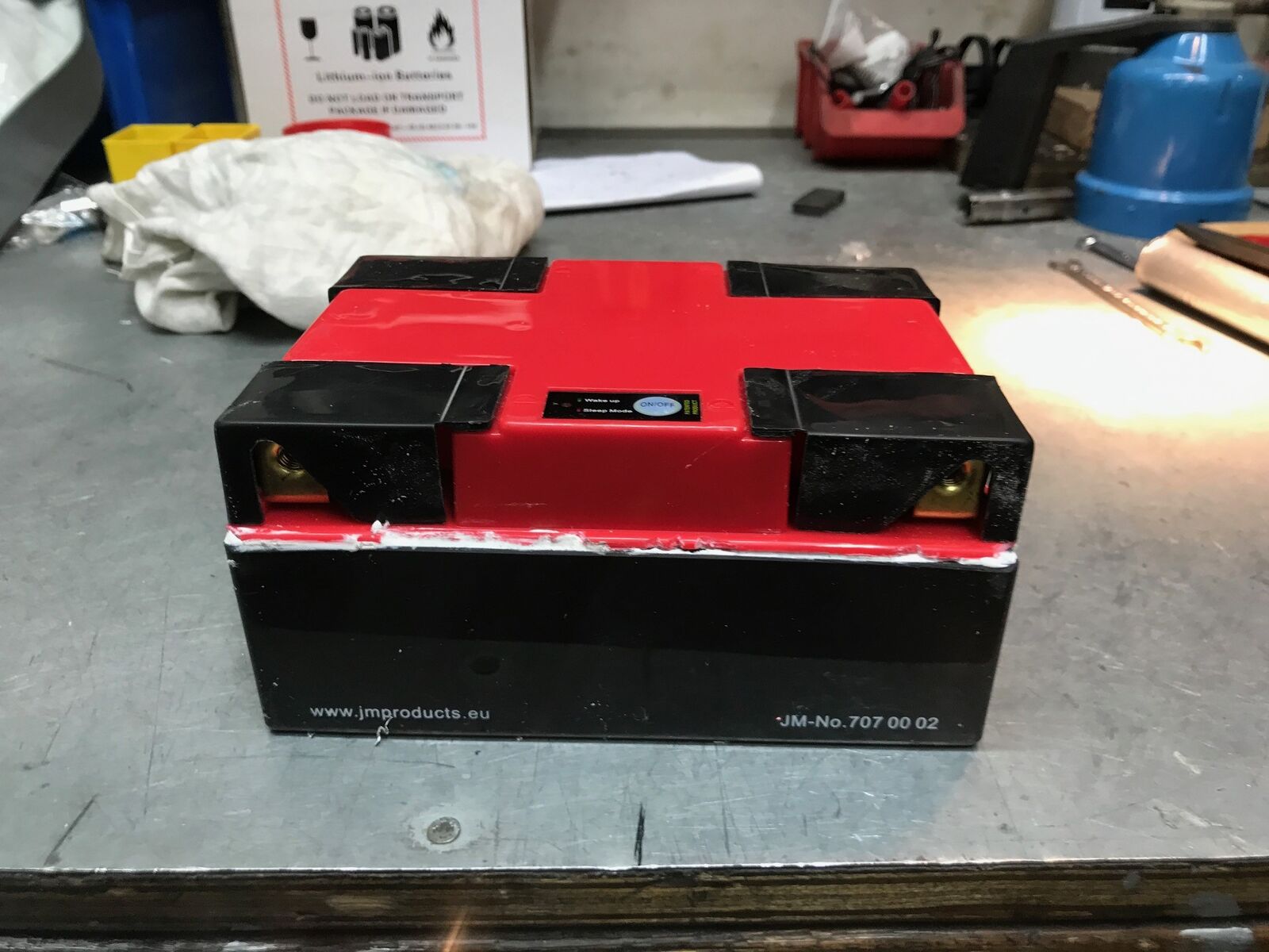

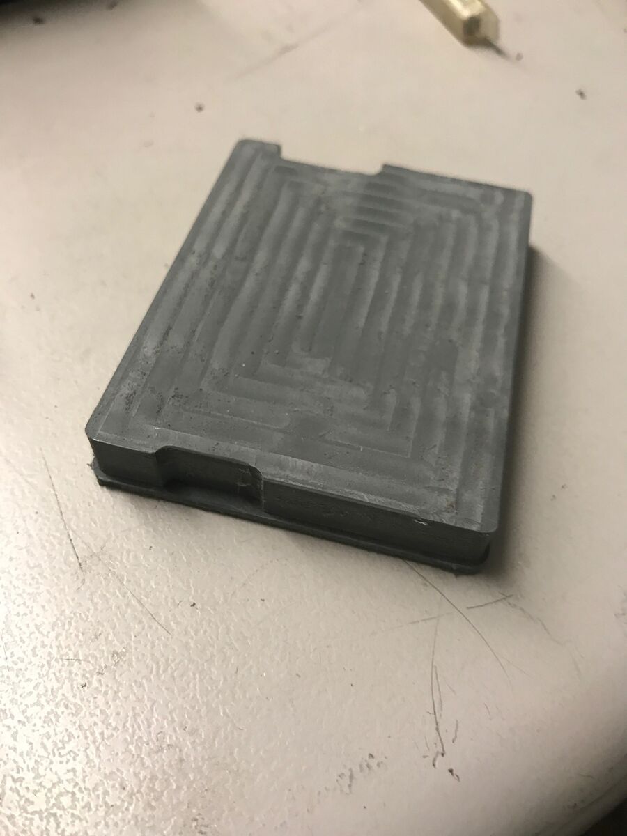

    LiFePo Batterien kommen in der vergleichbarer Größe, brauchen aufgrund ihrer besseren Spannungslage weniger Kapazität um den Job zu erledigen und können enorm viel Platz sparen wenn man das Gehäuse aufsägt. Hier sind 8cm weggenommen.
    Der Inhalt kann nicht angezeigt werden, da er nicht mehr verfügbar ist.
    Doof ist jetzt nur, dass es immer noch zu groß ist. Ich werde ein Gehäuse bauen müssen.

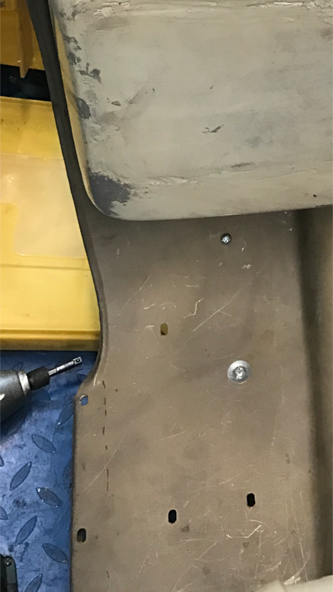

    Dann habe ich noch das Bodenblech angepasst. Die GP hat ein schmaleres Beinschild, als die anderen Modelle, aber das Floor Board hat die gleiche Breite behalten, was nicht unbedingt aus jeder Perspektive auffällt, oder gar vorteilhaft aussieht. Also habe ich auch hier Hand (Flex und Blechschere) angelegt und mich ausgetobt. Mir machen diese Karosseriearbeiten nicht unbedingt Freude und zum Leidwesen des Lackierers wird er das bestätigen können. Man sieht es an meinem Arbeitsergebnis....

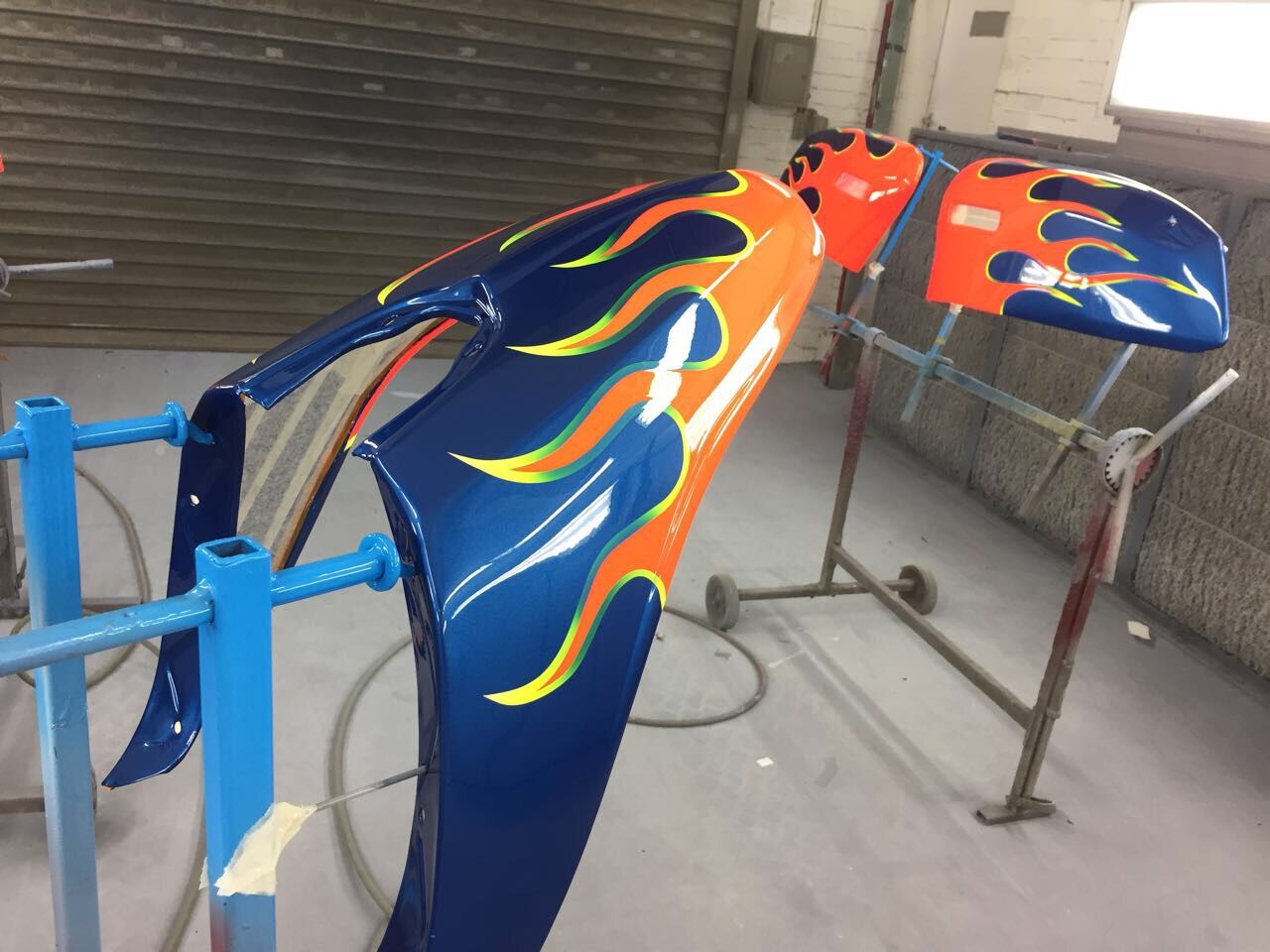

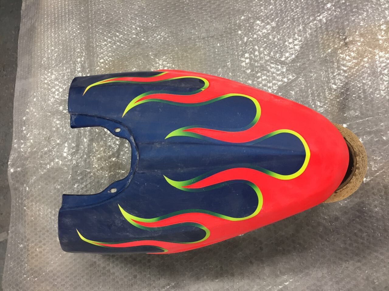

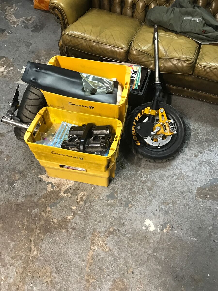

    Ach ja - Lackierer. Das hier ist alles was momentan übrig ist. Der Rest liegt schon in seinen Hallen und ich habe gestern bereits Bilder der ersten Arbeiten bekommen.

    Die Karre wird am 02.02 2018 auf dem Scooterist Meltdown in Kalkar in die Customshow gehen.Ein enges Höschen, aber machbar.

    Wo hast denn die coolen Brieftransportboxen her?
    Vermisst die ggf. dein Briefträger?

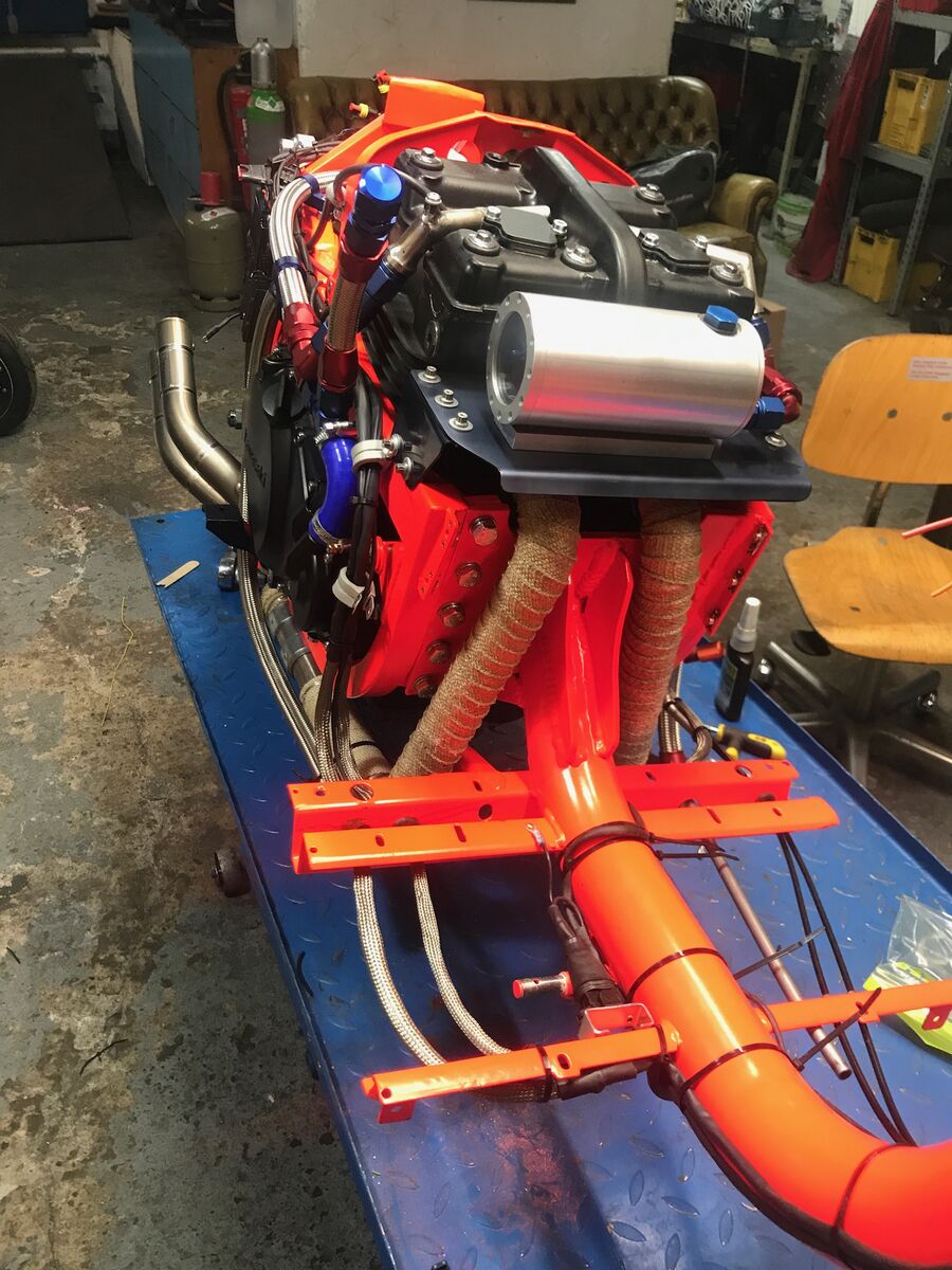

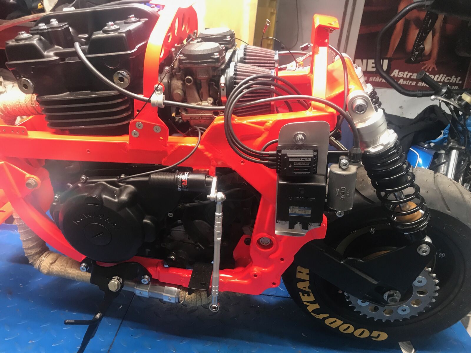

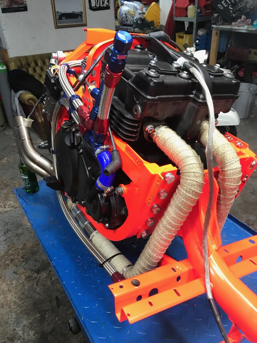

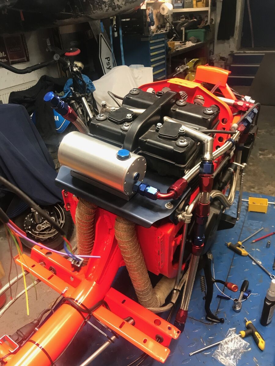

    Alle Teile auf die Gewerke verteilt und den Rahmen habe ich auch nach zwei Wochen wiederbekommen. Da traf es sich gut, dass der Pulverbeschichter auch schon "Fertig!" gemeldet hat.
    Also zusammen bauen das Ganze!

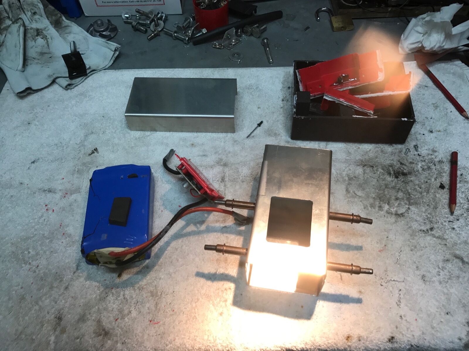

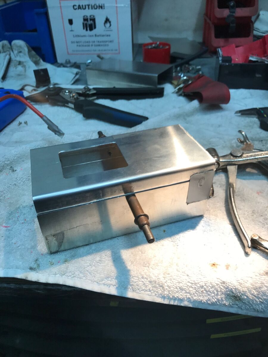

    Die Batterie war ja auch irgendwie zu groß und passte nirgendwo mehr richtig hin. Also habe ich mich für eine LiFePo Batterie entschieden. Die kommt in einem Gehäuse welches von der Größe der originalen Blei Batterie gleicht, wiegt aber kaum was. Dann kann ja auch nicht viel drin sein.
    Aufgesägt, Gehäuse um 7cm gekürzt, verklebt, immer noch zu groß :(
    Mist! Da muss ich noch mal ran:
    Jetzt passt sie.

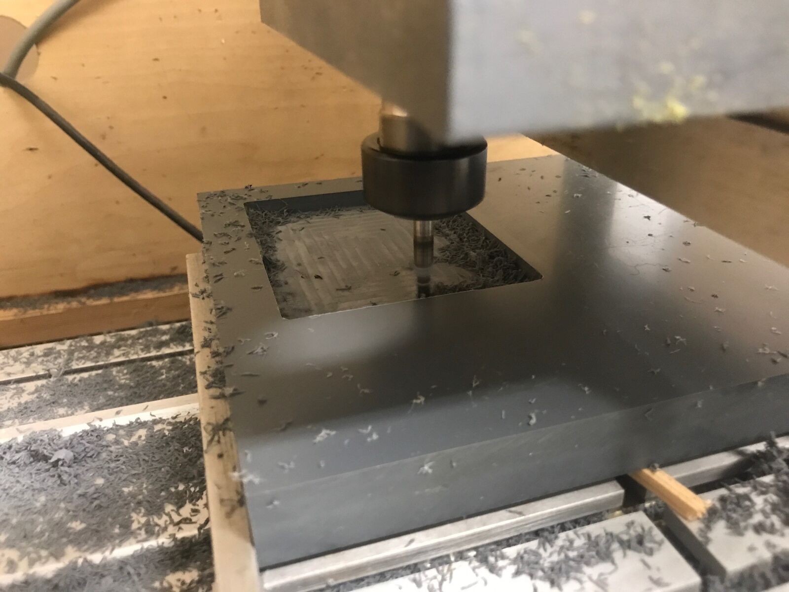

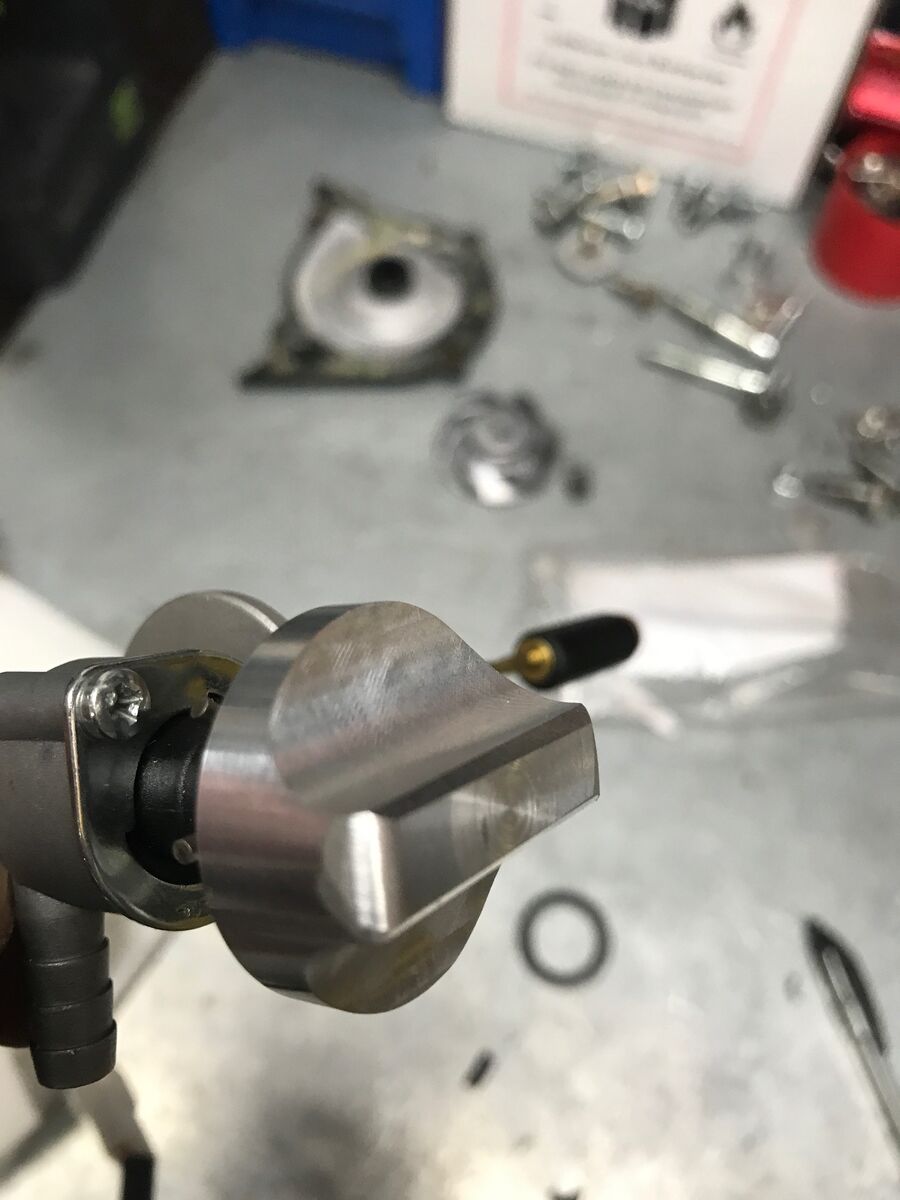

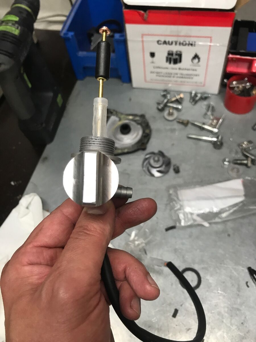

    Ein schöner Benzinhahnhebel ist auch noch von der Fräse gefallen

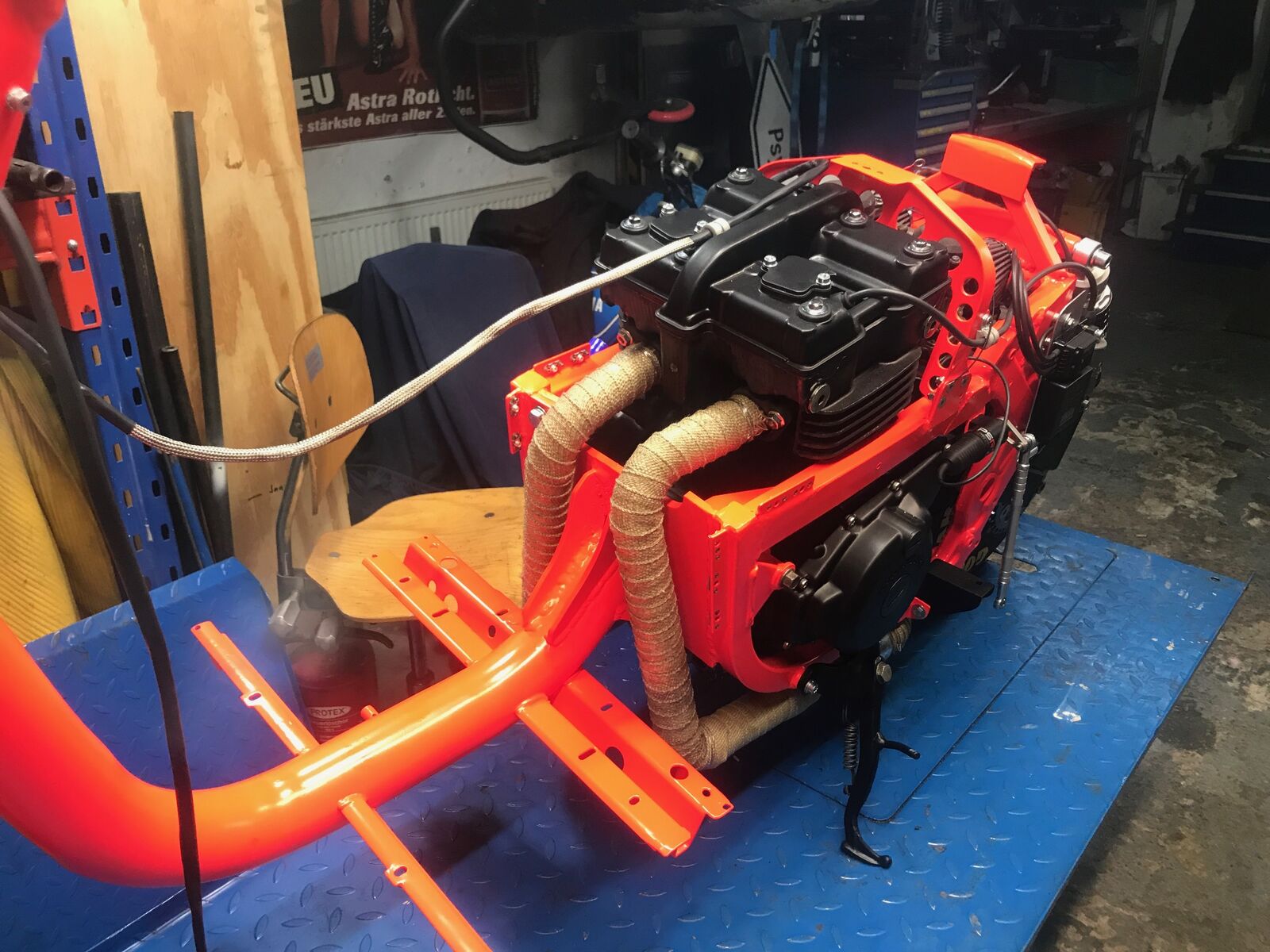

    Und jetzt versuche ich hinter das Geheimnis des japanischen Kabelbaums zu kommen und die Elektrik-Kompenenten des Motors in die Motogadget Elektrik einzustricken.

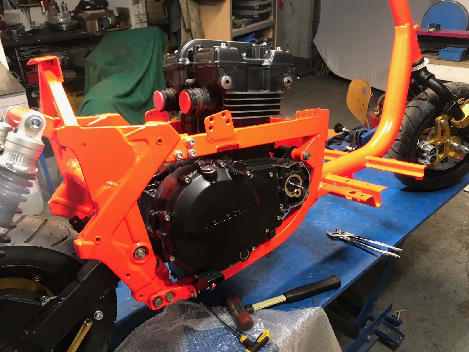

    So jetzt auch hier und dafür etwas mehr.

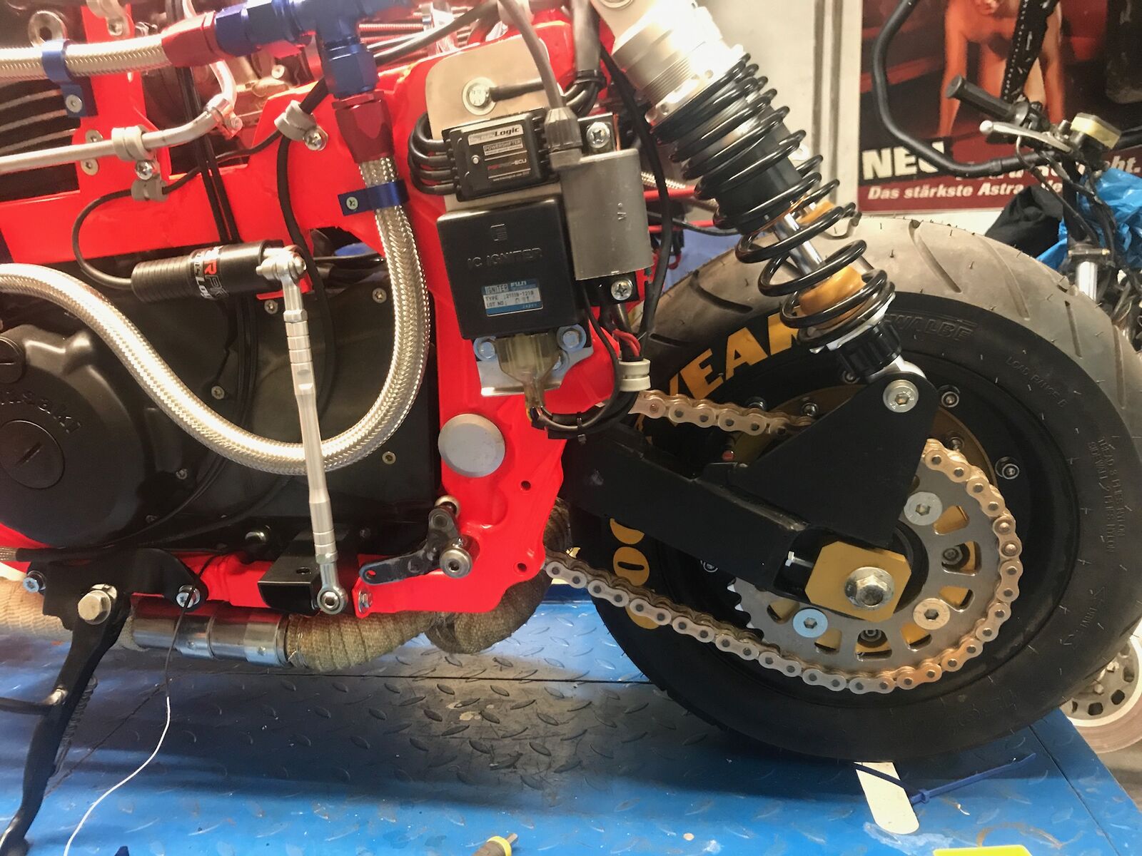

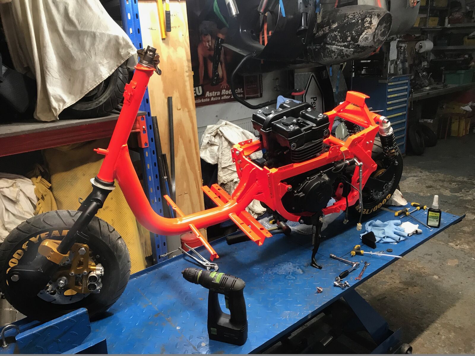

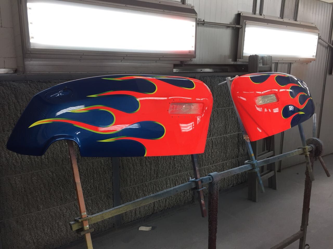

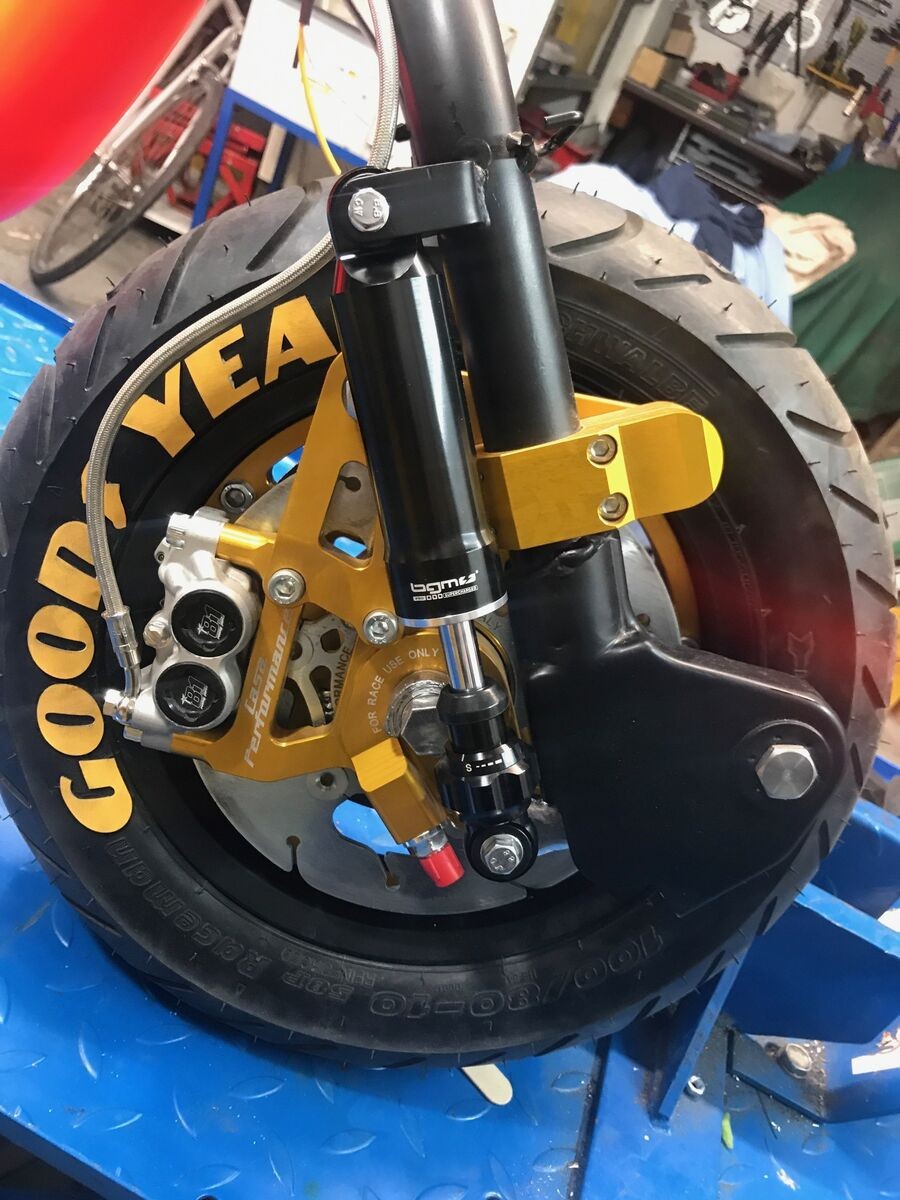

    Der Rahmen ist fast fertig montiert. Züge und Kabel sind verlegt. ich hatte noch das Problem, dass die Kette auf der Schwinge aufliegt. Mit einem größerem Kettenblatt könnte ich das lösen, aber ein 17er Ritzel ist das größte, welches es für die GPZ 500 gibt. Die GPZ 1100 hat die gleiche Aufnahme und es gibt ein 19er Ritzel, aber es hat eine 530er Teilung. Daraus lässt sich aber eine 520er Teilung fertigen. Also habe ich 5 Hartmetallplättchen an der Drehbank an dem Ritzel ruiniert. Jetzt ist es 6 mm breit und zusammen mit einem neuen Kettenblatt mit 35 Zähnen liegt die Kette höher, bei gleicher Untersetzung.

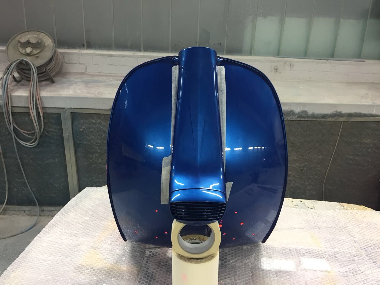

    Der Lackierer macht mich jeden Abend mit neuen Bildern verrückt. Eigentlich wollte ich ja gar nichts mehr an Bildern posten, bis es fertig ist, aber das ist einfach zu geil, um das für sich zu behalten.
    Es fehlen noch die Startnummern und die Sponsor Aufkleber
