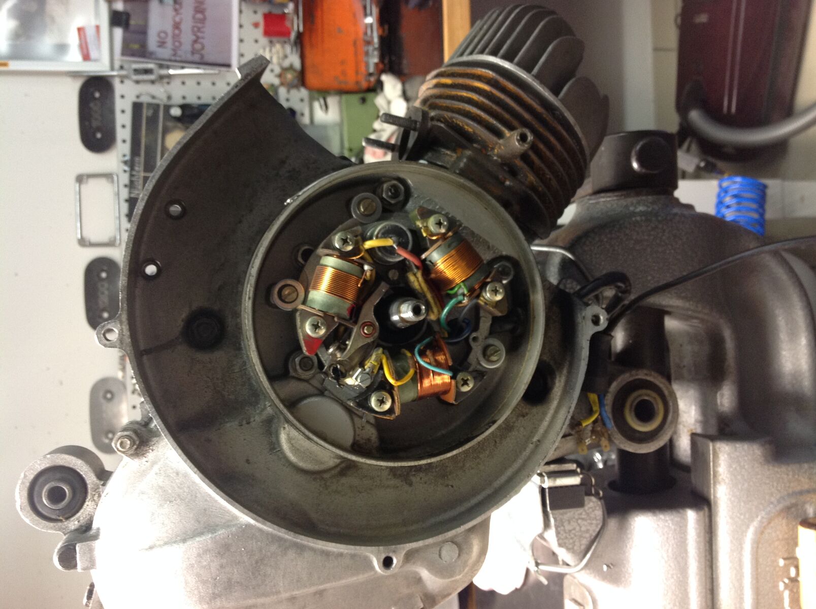

    Achja: Woran erkenn ich die 12V Zündung? Hab mal ein Bild angehängt (das war vor 2 Monaten wo ich den Motor offen hatte)

    Das is ne 6V , 12V Kontakt haben "nur die Deutschen Modelle" mit 4-Fach Blinker.
    Würdest Du auch an dem Spannungsregler im Seitenfach erkennen,falls deine Karre überhaupt ein Seitenfach hat.

    12 Volt hätte 5 Spulen einen anderen Kondensator und auch Unterbrecher (Bauteile wären anders angeordnet)
    hier wäre die ZGP einer 12Volt V50 Spezial
