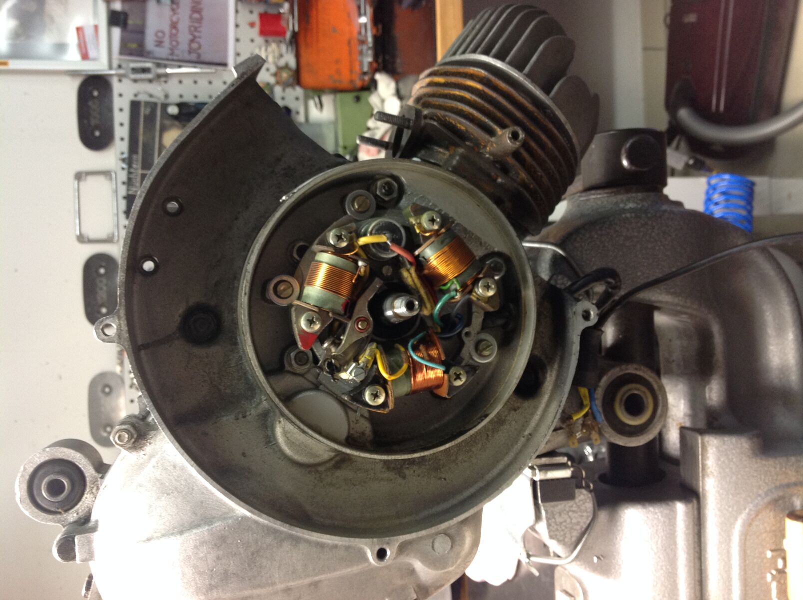

    Achja: Woran erkenn ich die 12V Zündung? Hab mal ein Bild angehängt (das war vor 2 Monaten wo ich den Motor offen hatte)
    Gruss Helmut

    Das is ne 6V , 12V Kontakt haben "nur die Deutschen Modelle" mit 4-Fach Blinker.
    Würdest Du auch an dem Spannungsregler im Seitenfach erkennen,falls deine Karre überhaupt ein Seitenfach hat.
    P.S. Er soll auf jeden Fall ein Markenprodukt nehmen, die billigen indischen ReproZündungen sind oft schon in der Verpackung am Sack !!!

    12 Volt hätte 5 Spulen einen anderen Kondensator und auch Unterbrecher (Bauteile wären anders angeordnet)
    hier wäre die ZGP einer 12Volt V50 Spezial
    Einmal editiert, zuletzt von 125vnb6 (October 18, 2016 at 16:02)

    Jep, aber immer noch mit Zündkontakte ...
