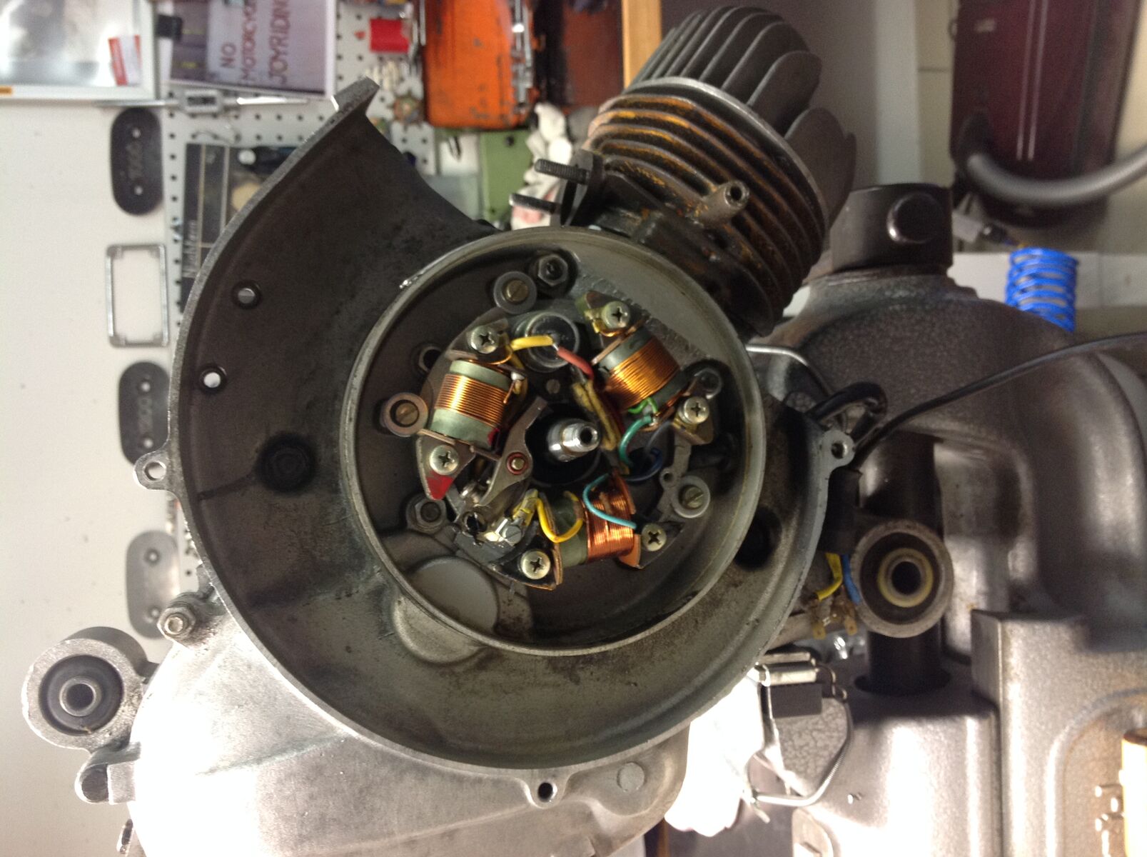

  • 12 Volt hätte 5 Spulen einen anderen Kondensator und auch Unterbrecher (Bauteile wären anders angeordnet)
    hier wäre die ZGP einer 12Volt V50 Spezial
    Einmal editiert, zuletzt von 125vnb6 (October 18, 2016 at 16:02)
  • Jep, aber immer noch mit Zündkontakte ...
