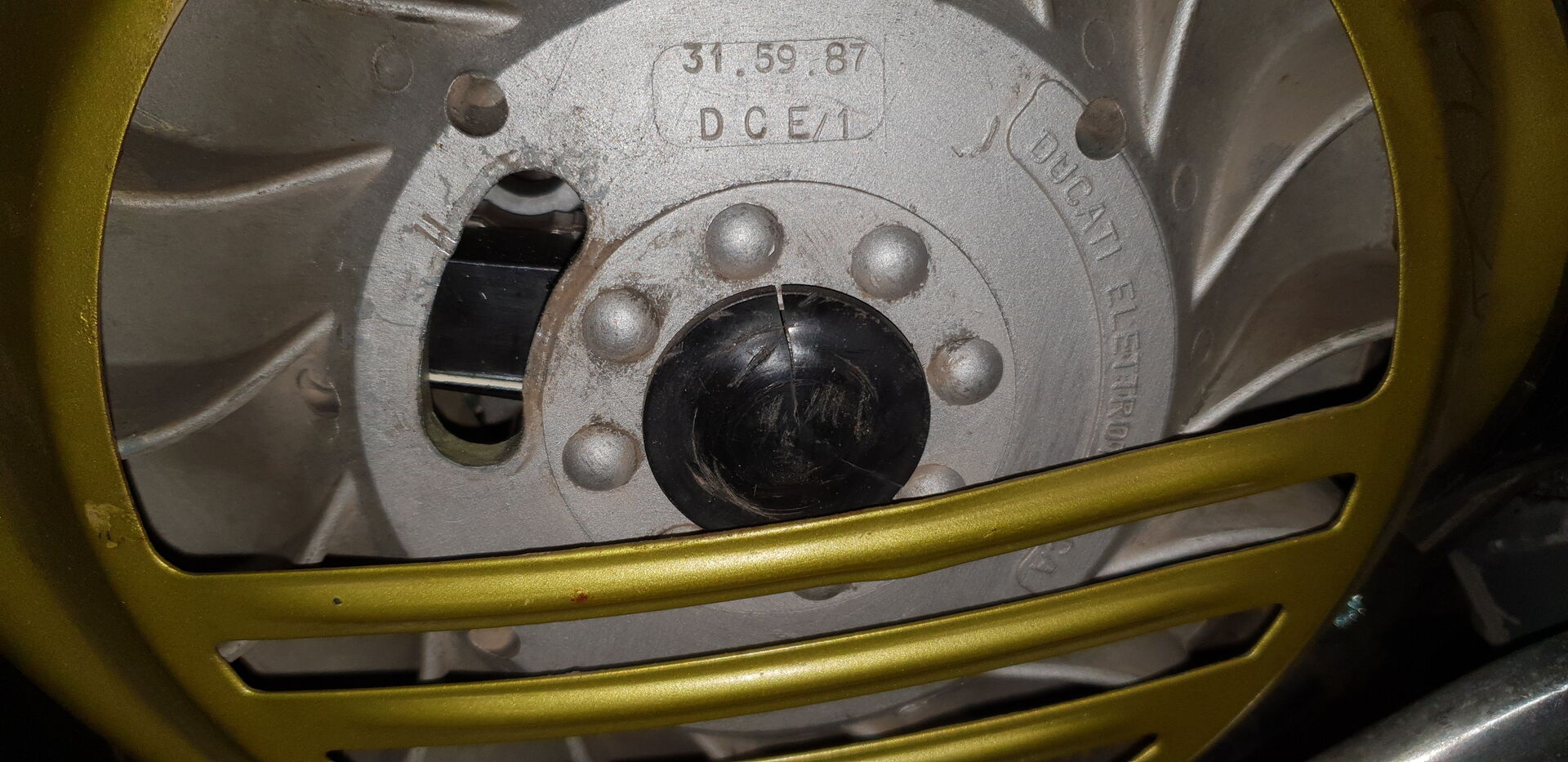

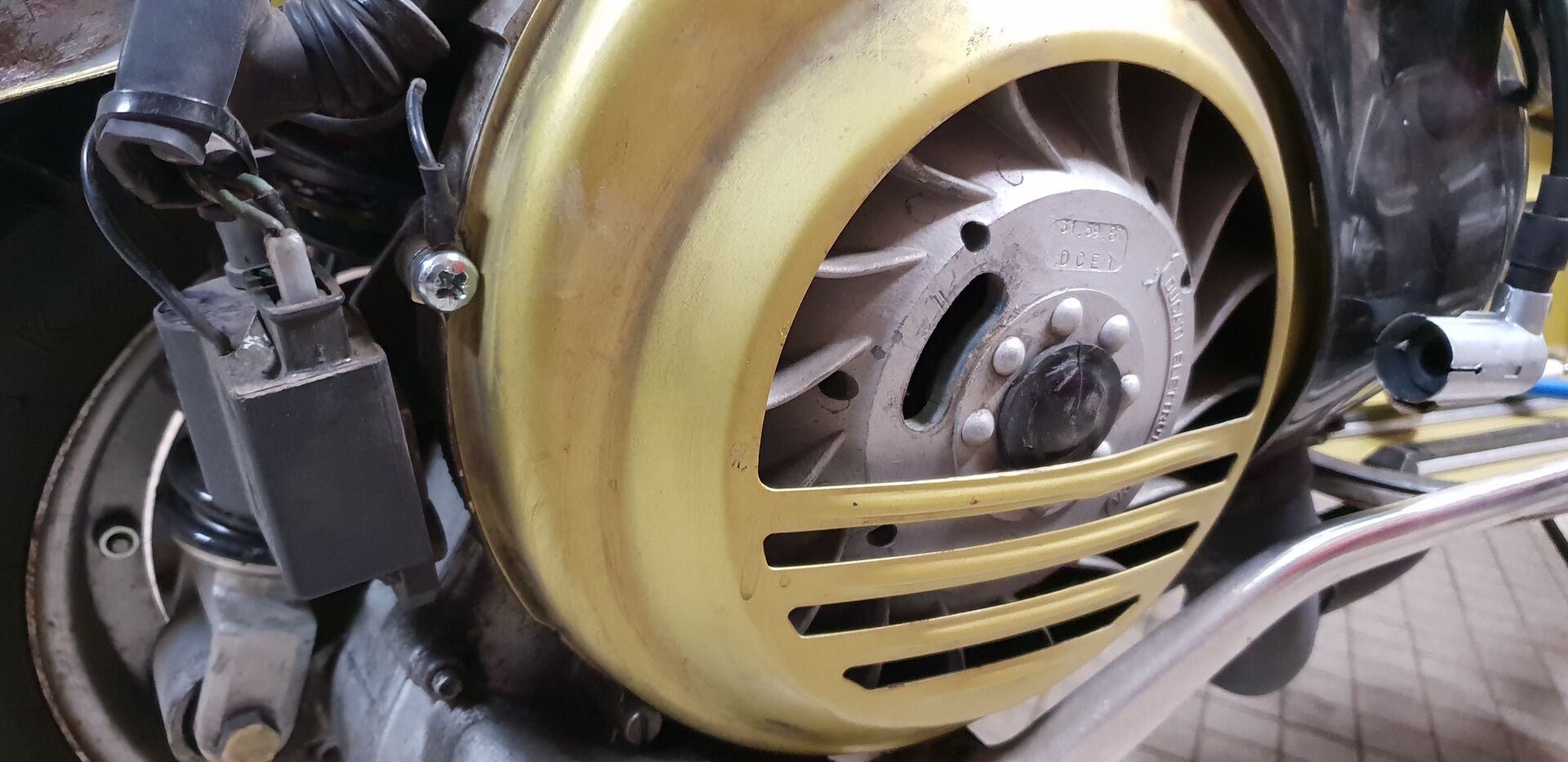

    Heute Morgen hab ich mit die Zündanlage an meiner P200E nochmals angeschaut. War dann überrascht, dass auf dem Polrad eine Prägung 31.59.87 steht und eine schwarze recht modern aussehende CDI verbaut ist. Der Motor hat die Kennung VDE1M Nummer 10371. Kann es sein, dass das Polrad Baujahr 1987 (?) ist und von einer LUSSO stammt? Der Pickup ist durch den Schlitz im Polrad gut zu erkennen. Hab Euch mal zwei Bilder angehangen. Auch wenn die CDI noch recht modern aussieht, werde ich sie auf jeden Fall tauschen (Plan A)...... Bin jetzt 1 Jahr problemlos mit dem Roller gefahren und nun stottert er sich bei hoher Drehzahl einen ab.
    Evtl. ist meine Frage auch Banane, da es sich nur um die Teilenummer des Polrades handelt und das Polrad bei der P200E und der PX200Lusso identisch ist.

    polräder lusso und von deiner p200e sind nicht gleich. Du kannst aber beide verwenden.
    Das von deiner p200e kannst Du aber auch bei den ersten px'en verwenden.Die hatten noch KontaktZündung, deswegen der sehschlitz um die Kontakte einstellen zu können.
    Tausch einfach mal die CDI, egal wie die äusserlich aussieht. Hatte schon neuteile die nach ein paar tagen hopps gegangen sind.

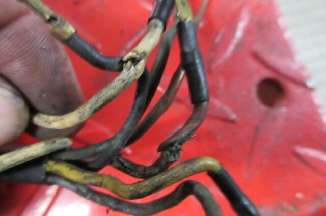

    • November 25, 2018 at 21:26

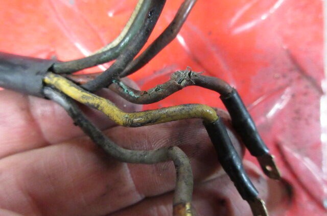

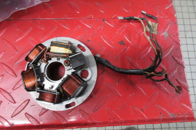

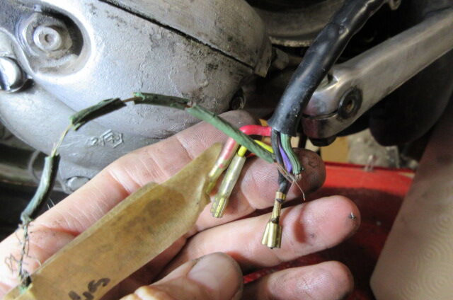

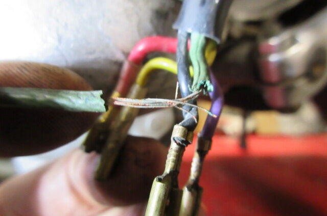

    Bin nun endlich dazu gekommen weiter nach dem Fehler zu suchen. Hab letzte Woche die Zündgrundplatte ausgebaut um die Kabel und den PickUp zu wechseln. Wahnsinn was ich da für zerfressene Kabel gefunden habe. Ich schein hier ins Volle getroffen zu haben. Anbei einige Bilder der Kabel bzw. von dem was noch da ist. Kann also gut sein, dass die Karre deswegen bei Vollgas ruckelt, weil es
    eine Brückenbildung zur Masse
    bzw. zu einem zu hohen Widerstand in den Kabeln gibt.
    Melde mich wieder, wenn ich die Kabel erneutert und Probe gefahren bin.
    Gruß Michael
