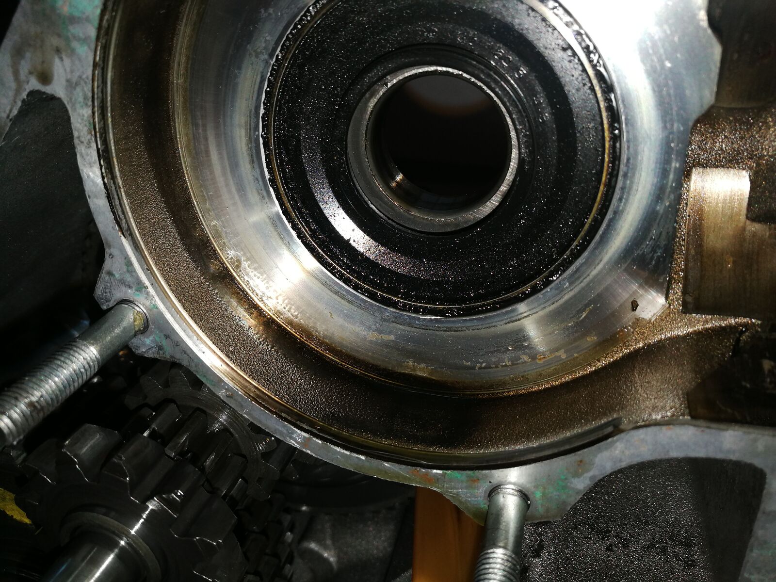

    Nein,..heute war der Tag der Tage. Ich habe in der Garage die Heizung angeschmissen,mich mit Werkzeug und Handy bewaffnet und in aller Ruhe meinen kompletten Motor zerlegt. Irgendwie hatte ich die ganze Zeit etwas Schiss davor,aber wo ich erstmal Stück für Stück ( zwar per Videoanleitung) alles auseinandergenommen habe,ging es plötzlich von alleine. ;)
    Ich habe alles mit meinem Standardwerkzeug zerlegt bekommen,mußte zwar teilweise etwas improvisieren,aber ich denke ich kann sagen,das ich um einiges behutsamer und ordentlicher gearbeitet habe als der Kollege im Video. Meine Industriemechanikerlehre ist zwar schon über 20 Jahre her,aber so manche Sachen verlernt man eben nicht.
    Eins vorweg,...ich bin zwar kein Motoreninstandsetzer,aber ich habe so das Gefühl,mein Motor ist in einem sehr guten Zustand. Oder wie seht ihr das?
    Die Drehschieberflächen sehen meiner Meinung nach super aus, zumindest sehe ich da keine Riefen oder ähnliches:
    (Das braune ist scheinbar nur Öl oder etwas Rückstände,zumindest ist das kein Rost oder ähnliches)
    Ebenso der DR Zylindersatz. Ich weiß ja nicht wie viele Kilometer der schon gelaufen ist,aber rein optisch sieht er aus als wäre er erst vorgestern montiert worden:
    Ich habe von jeden noch so kleinen Schritt ein Foto gemacht,mir auf Pappe alles notiert, die Gehäuseschrauben alle in eine Pappe gesteckt damit ich nichts vertauschen kann ,und auch sonst habe ich alles der Reihe nach hingelegt,sodas ich beim Zusammenbauen nur in umgekehrter Reihenfolge wieder zurückarbeiten muss.

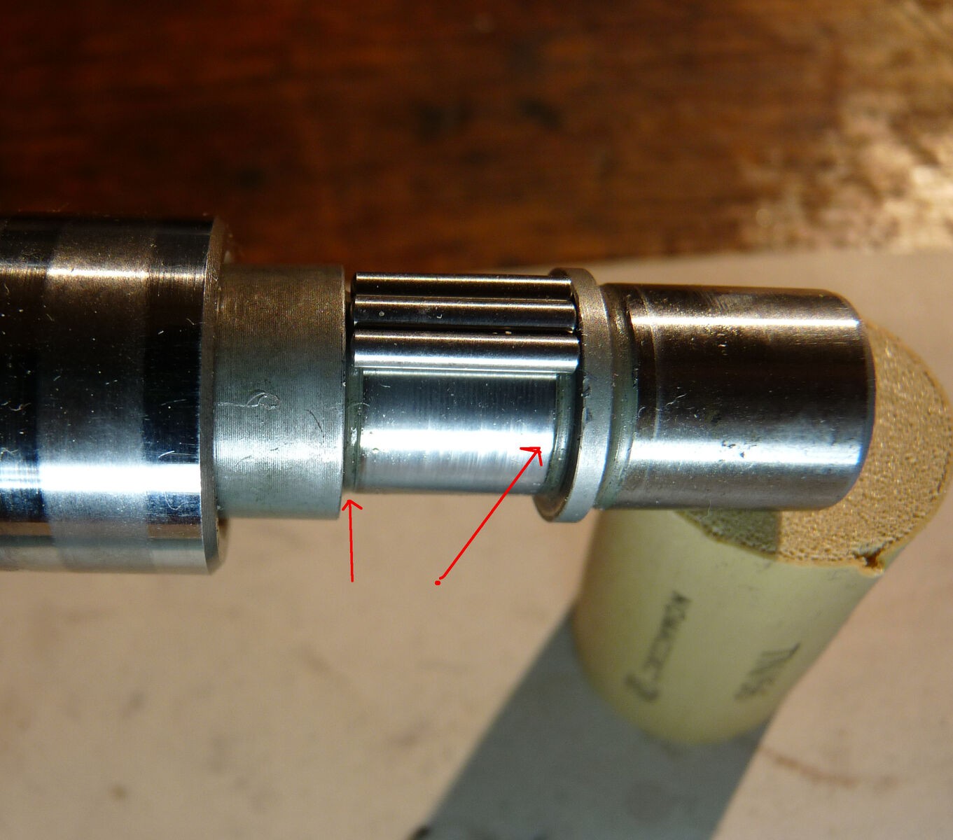

    ich kann es zwar auf dem Bild nicht ganz genau erkennen, aber offensichtlich hat deine Nebenwelle keinen Freistich.
    Dafür sprechen auch die spitzen Nadeln, die verbaut waren.
    ACHTUNG: die spitzen Nadeln sind NICHT mehr erhältlich. In der Regeln können die aber weiter verwendet werden.
    Die noch erhältlichen Nadeln sollten auf deinen NW nicht verwendet werden.
    Ansonsten hast Du einen sog. PX-alt Motor mit gekröpftem Schaltkreuz. Miss mal die Schlüsselweite an deinem SChaltbolzen, müsste SW13 sein.

    Ja,die Schlüsselweite beträgt 13. Wegen dem Freistich Nebenwelle,....meinst du diese hier:
    Also die Nadeln habe ich alle noch,die könnte ich ja wieder verwenden.

    Ja, das auf dem Bild ist die Nebenwelle.
    Das hier ist der Freistich, den alle neuen Nebenwellen haben.
    Nadeln alt und neu:

    Zur KuWe selbst kann ich nix sagen. Die sollte aber ohne Änderungen ins Gehäuse passen (Einziehen, nicht mit dem Hammer ins Lager treiben :) )
    Für Deinen Parma brauchst Du dann aber ggf. einen Spacer zum Höhenlegen des Zylinders, ob die mitgelieferten Dichtung den Mehrhub kompensieren, weiß ich nicht (fahre den Parma zwar, aber mit 57er Welle).
    Würde mich zum Thema Langhubwelle mal einlesen, hier gab und gibt es zT Probleme mit sich verdrehenden Wellen.

    Das Kurbelgehäuse schaut sehr dunkel aus. Das schaut mir nach Verbrennungsrückständen aus. Diese entstehen meist durch sogenanntes Blowby. Das Blowby verstärkt sich erheblich, wenn das Stoßspiel der Kolbenringe über Sollmaß ist. Ich würde aber auch die Dichtigkeit des Kurbelgehäuses prüfen. Vielleicht saugt das Kurbelgehäuse Getriebeöl. Passiert gerne bei neueren PX Motoren, da deren Dichtflächen oftmals schlecht verarbeitet sind. Ansonsten sehe ich keine Beschädigungen am Kurbelgehäuse. Alles ok.
    Die Schieberdichtfläche macht einen sehr guten Eindruck. Keine Beschädigungen. Vereinzelt ein paar Mikroriefen. Kein Problem. Eventuell (je nach Kurbelwelle und Vergaser) lohnt es sich später den Einlass noch ein wenig zu modifizieren.
    Zur Nebenwelle
    Ich schätze mal, die Nebenwelle lief schon vorher in Deinem Motor ohne Probleme. Es gibt da verschiedenste Nebenwellen aus der Entwicklungsgeschichte. Daher sollte vor dem Einbau geprüft werden, ob die Nebenwellenachse die richtigen Maße hat. Diverse Messungsergebnisse für die Nebenwellenachse mit der OEM Nr. 1745151 ergaben folgende Werte:
    • Buchse Kupplungsseite Ø 15 - 15,1 mm
    • Lagersitz Ø 15 - 15,1 mm
    • Buchse Limaseitig Ø 13 - 13,1 mm
    • Länge der Lagerfläche für die Nebenwellennadeln: 11,9 mm
    Quelle
    Der Freistich in der Lagerfläche für die Nebenwellennadeln ist wichtig. Bei Nachbaunebenwellen fehlern die schon mal. Die Nadeln sitzen dann quer und beeinträchtigen den Rundlauf. Die Länge der Lagerfläche für die Nebenwellennadeln ist ebenfalls wichtig. Einige Nachbaunebenwellen haben zu kurze Lagerflächen.

    Ist das die originale PX Gehäuseform und ich muss den Spacer noch bearbeiten,oder haben die BGM,Polini und Parmakit alle die selbe Überströmerform?
    Radulfson
    Vielen Dank fürs Drüberschauen ;) Falls die dunklen Stellen wegen des Kolbenringspiels entstanden sind,..es kommt ja eh alles neu,da dürfte das ja eigentlich erledigt sein. Die Dichtflächen der Gehäusehälften werde ich versuchen so gut es geht zu säubern und dann ist es hoffentlich dicht.
    Thema Freistich: Hab eben nochmal geschaut. Also meine Nebenwelle hat definitiv keine Freistiche,dafür aber diese angefasten Nadeln...?

    Nebenwelle
    Also wenn Deine Nebenwelle keine Freistiche hat, dafür aber die spitzen Nadeln, dann sollte das so funktionieren.
    Ich habe das bei mir eben so. Nebenwelle ohne Freistiche und spitze Nadeln.
