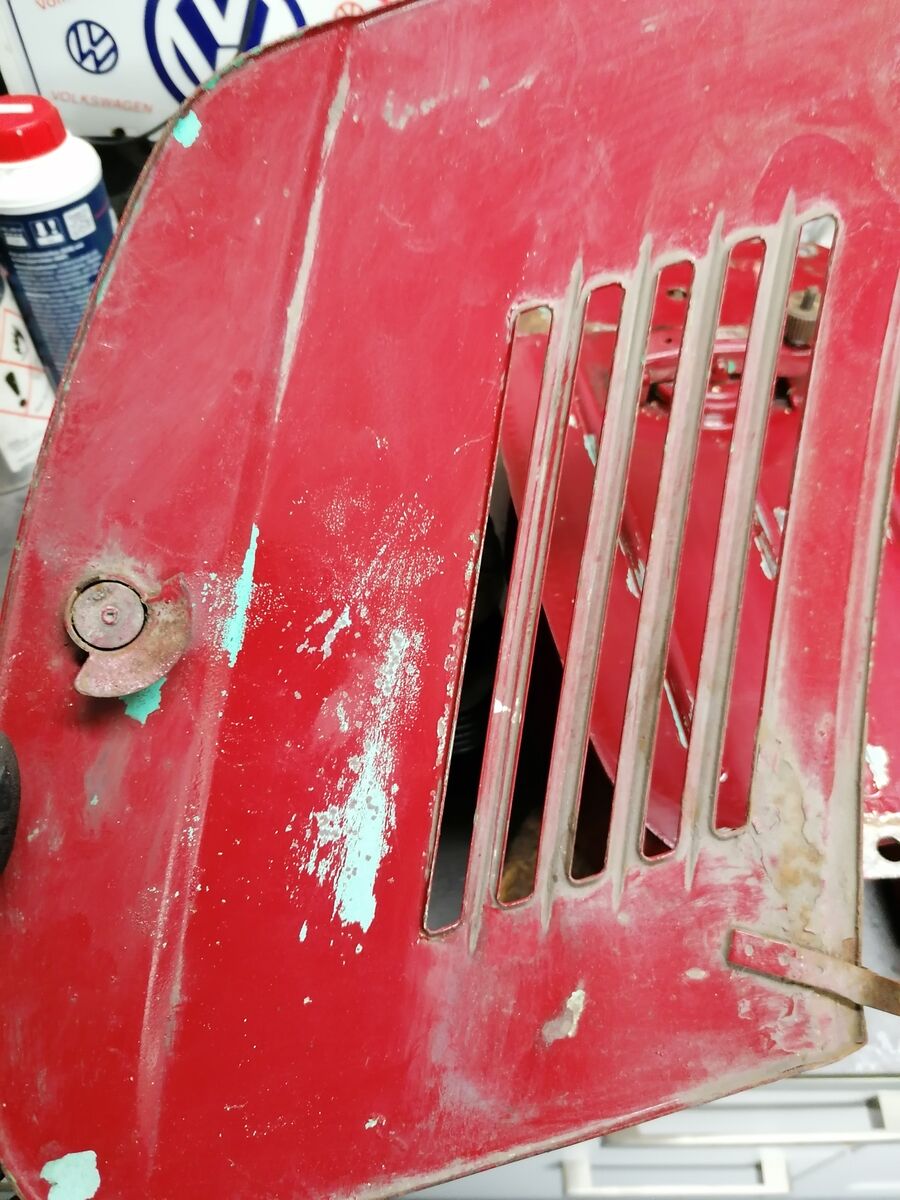

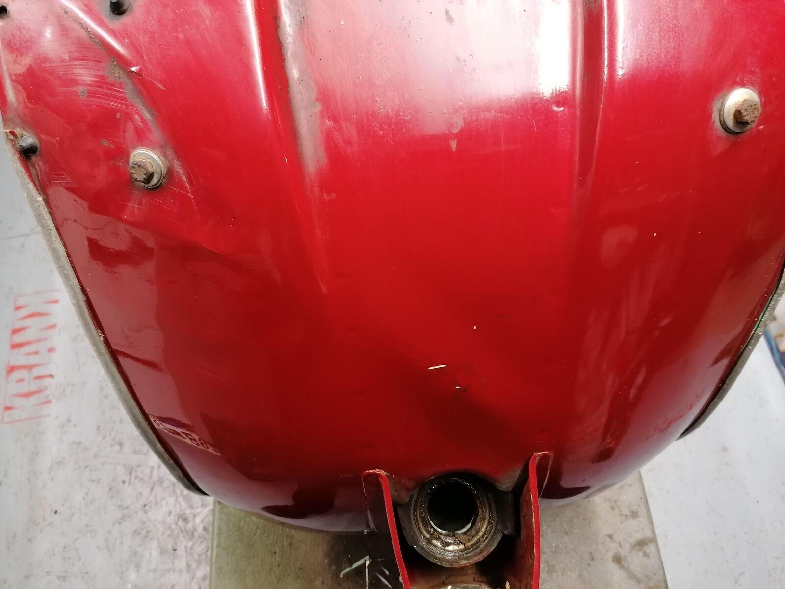

    Ich möchte ja den Originallack freilegen. Aber die üblichen Mittelchen halfen nicht. Das rot ist zu hartnäckig. Also mal in den örtlichen Farbenladen und nach ein gutes Mittelchen gefragt. Sie sagte gut beobachten wenn der Lack sich kräuselt abwischen und feucht hinterher. Sonst ist der O Lack auch weg. Morgen mal am Tank testen
    Werde berichten

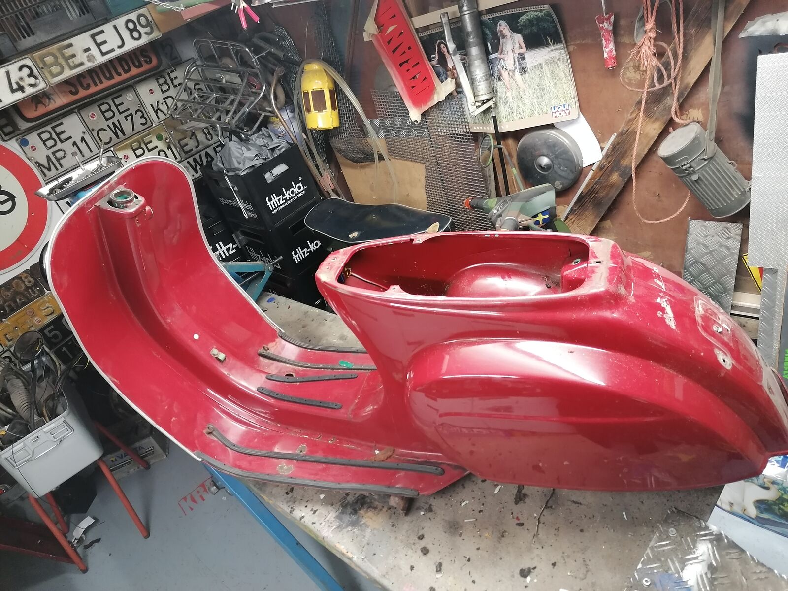

    Habe heute mal etwas weiter gemacht
    Leider habe ich etwas weiter unten nach ner Welle im Rahmen gefühlt.
    Sie ist aber weiter oben...
    Aber da mache ich nix dran
    Bleibt so
    Ist 50 Jahre alt.
    Da darf man falten haben
    Das das Beinschild zerknittert ist habe ich ja schon gesehen. Aber die Welle nicht. Übermorgen mal messen ob der Rahmen krumm ist bzw wieviel.

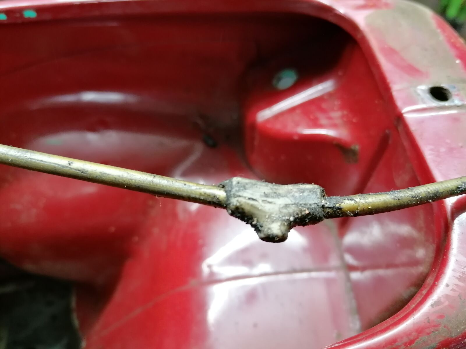

    Was ich aber geil fand ist das der eine Schaltzug nen Öler dran hatte. Habe ich bei ner Vespa noch nie gesehen

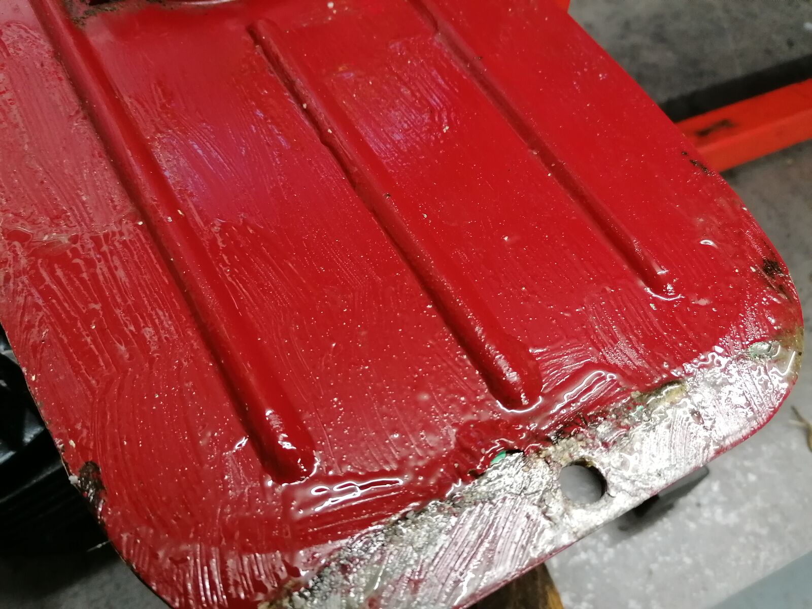

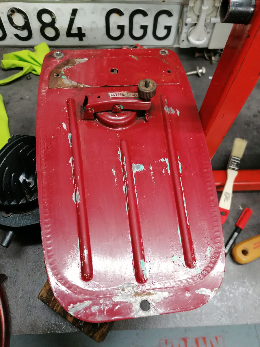

    Und den Abbeizer habe ich auch mal getestet. War über ne Std auf den Tank...
    Mit mäßigen Ergebniss
    Auf der Innenseite der Seitenbacke lag gleichzeitig ein Aceton getränkter Lappen. Gut ein halber Liter ist dabei drauf gegangen
    Mit mäßigen Ergebniss...

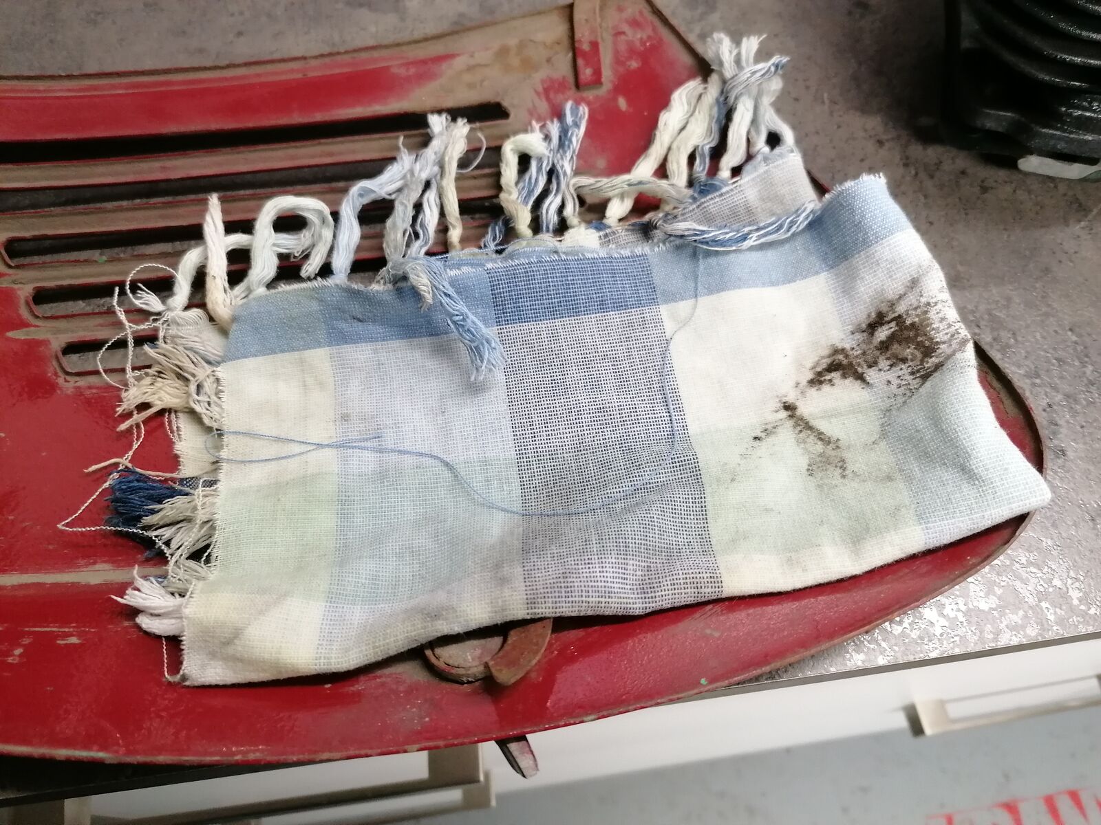

    Ich habe mir letztes Jahr für ein Projekt, nachdem ich mit handelsüblichen Sachen auch nicht weitergekommen bin, einen 10l-Kanister Industrieaceton bestellt. Da gabs echt einen Unterschied zum Baumarkt-Aceton. Damit ging’s dann recht flott.
    Du kannst es auch intensivieren, wenn Du den getränkten Lappen mit großen Neodymmagneten anheftest. Das hat bei mir auch sehr wirkungsvoll geholfen.

    Lappen mit Frischhaltefolie abdecken, dann trocknet der nicht so schnell.

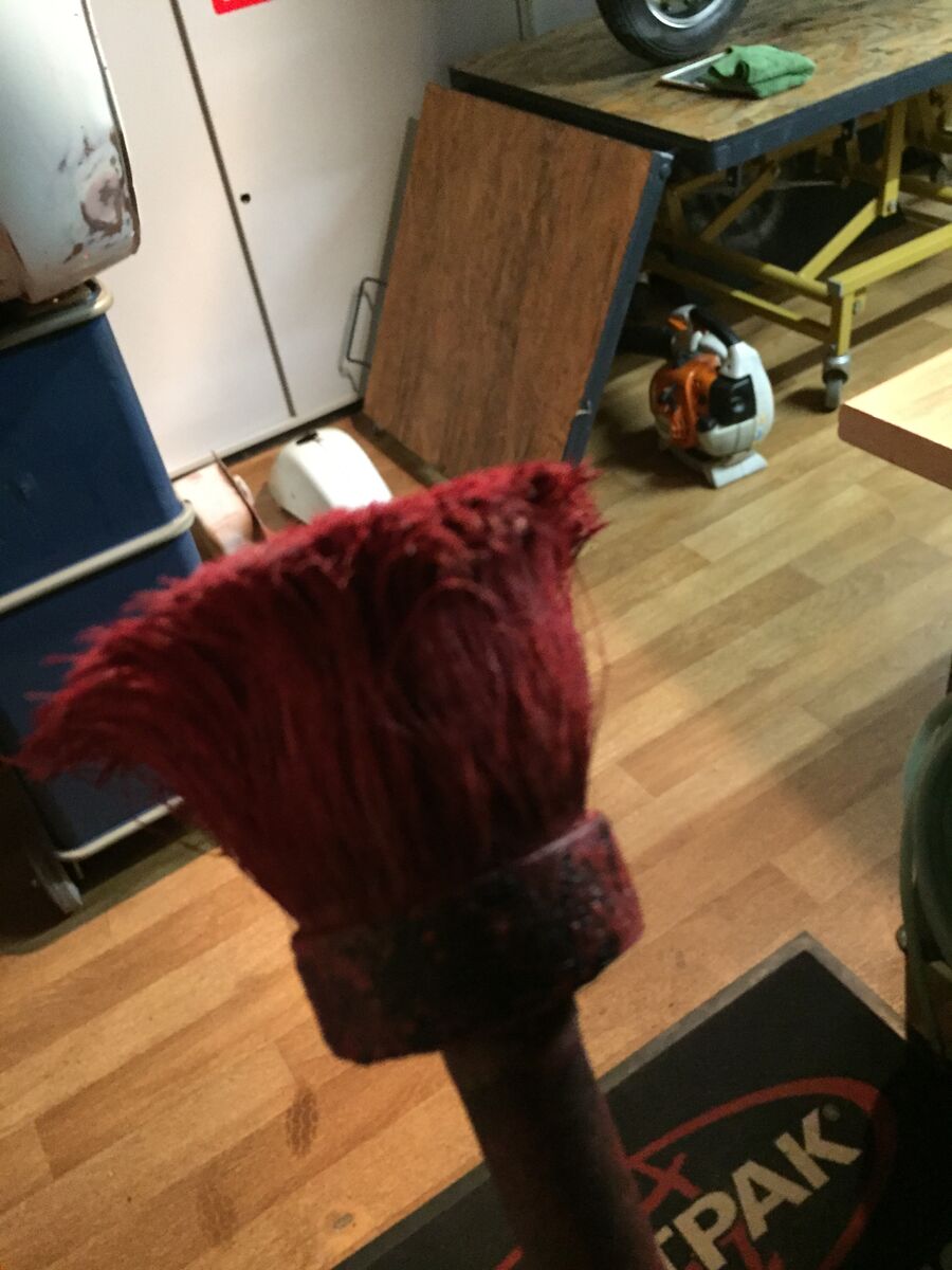

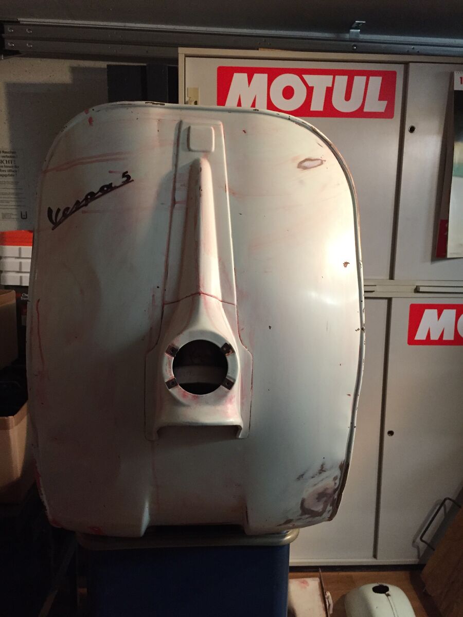

    Nehme das Aceton auf dem Bild und pinsel dieses mit einem Reinigungspinsel der BW satt auf den Lack, ist zwar etwas verlustreich aber geht dann relativ schnell, dass sich der Lack aufweicht; hab das heute Nachmittag bei 3 Grad gemacht, habe das Gefühl, dass es bei niedriger Temperatur besser geht, da das Aceton nicht so schnell verfliegt. Viel Erfolg 👍

    Habe Kollege grad mal gefragt. Er lachte als er die Farbe sah. Die hat er damals in seiner Lehrzeit seeehr oft verarbeitet sagte er.
    Ein damals gängiger Säurefester 2K Maschienenlack sei das. Hersteller weiß er allerdings nicht mehr.
    Aber sei ein guter Lack der heute streng verboten sei. Wegen der guten Inhaltsstoffe. Habe ihm dann das Bild der Rally gezeigt wie sie damals aussah. Der gleiche Mist. Glück muß man haben...
    Er meinte da hilft nur strahlen. Oder seeeeeehr viel Geduld. Ich Versuche es erstmal mit Geduld und wenn nix hilft wird sie so wieder zusammen gebaut.

    Ich werde es noch was am Kennzeichenhalter probieren. Wenn das nicht funzt bleibt sie rot. Obwohl mir der O Lack besser gefällt. Mag es bunt
