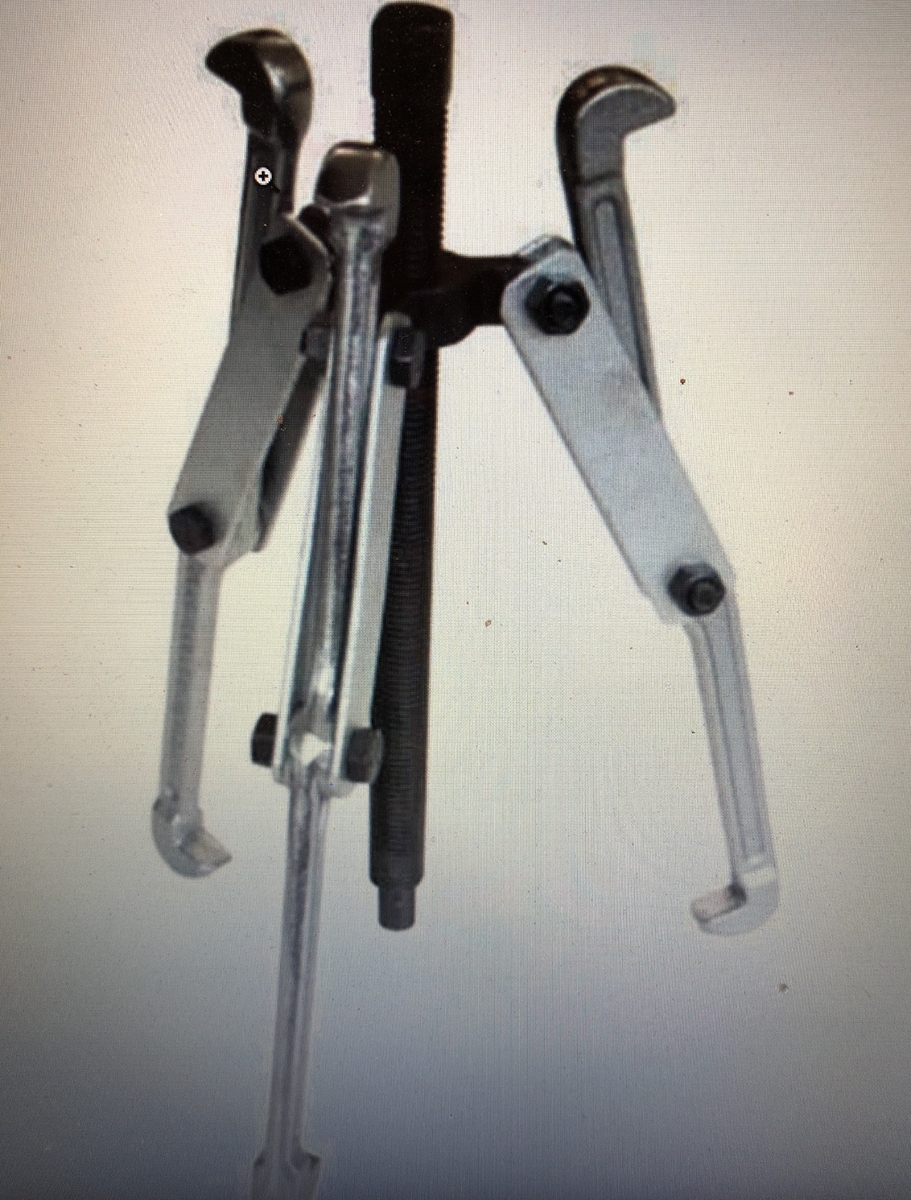

    Ich würde mir dann einen einfachen Universalabzieher, am besten mit drei Armen zulegen.
    Langsam eindrehen, irgendwann macht es plopp.
    Ich hatte auch einmal das Problem, dass ich die Bremstrommel an der PK Plurimatic nicht runter bekam. Ich hatte erst Angst den Abzieher zu benutzen und dachte, da bricht mir die Trommel. Aber ich glaube, das gab viel weniger Stress auf die Trommel als alles, was ich vorher versucht habe.

    Wenn die Trommel nicht gleich runterkommt, nehm ich gleich den Abzieher. Mit dem Hammer etc. zu bearbeiten mach ich nie. Abzieher ist viel sanfter und kontrollierter!

    Also: Hatte einen 3-Bein Abzieher bestellt. Damit ging die Trommel in 5 Sekunden runter. Danke euch für die Hilfe! Sache ist erledigt.
