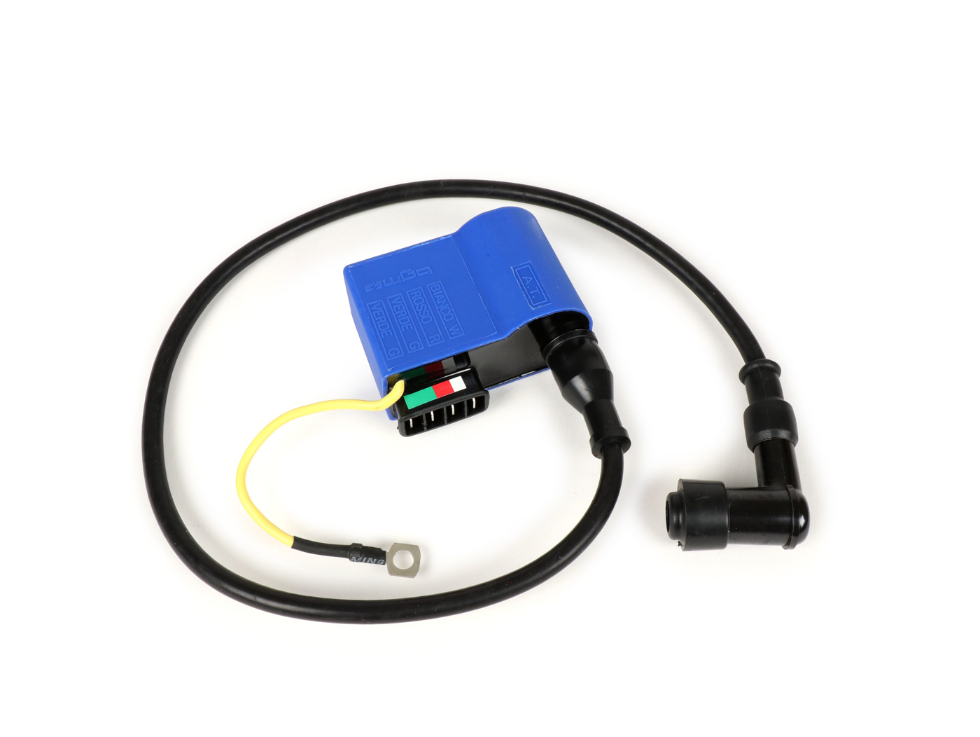

    naja. äh, wie wärs, wenn du éinfach die ganze zgp plug and play gegen eine px alt elektronische austauschst und hinten ne cdi hintackerst? dann hast du den geschiss mit dem unterbrecher nicht mehr. das geht mit deinem polrad plug and pray.
  • motogp73
    21
    271
    48
    P125X, ET4 125
    • March 22, 2022 at 21:43
    Aha. Das wußte ich nicht. Ist tatsächlich ne gute Idee.
    Zündung -BGM ORIGINAL Grundplatte V2.5 Silikon- Vespa PX alt (mit Batterie 1982-1984) - 7 Kabel
    Neueste Version der bewährten BGM ORIGINAL Zündgrundplatte für elektronische Zündung. BGM hat die tausendfach bewährte BGM Original…
    www.scooter-center.com
    CDI-Set - inkl. Zündkerzenstecker und Kabel -BGM PRO- Vespa PX (bis Bj.05/2011), Rally200 (Ducati), PK XL, ET3 - Blau
    bgm CDI mit integrierter Zündspule für alle elektronischen Vespa und Lambretta Zündungen, die auf der sogenannten Ducati Zündung basieren. Hier im…
    Meinst du diese hier?

    • March 23, 2022 at 06:33
    Genau die ist gemeint.
