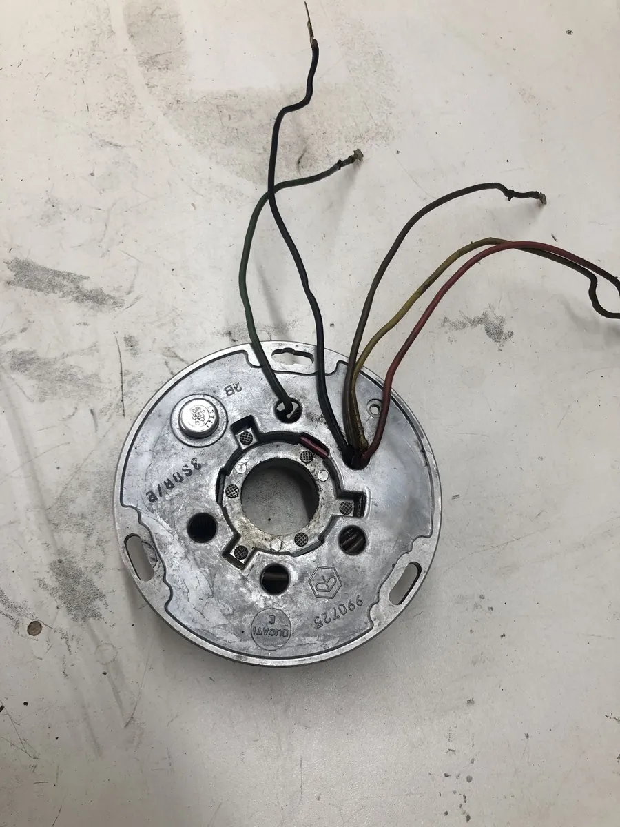

    Hallo allerseits,
    ich bin Markus und wohne in Velbert. Ich hatte mich schon einmal vorgestellt als ich neu war.
    Ich wollte eigentlich diese Saison NUR fahren, Leute treffen, kennenlernen l, mit ihnen fahren und nächsten Winter den Motor neu lagern.
    Um zu fahren braucht’s nen hellen Funken an der Kerze, aber der is nicht immer der Fall.
    Ich hab kurzerhand einen neuen Kontakt und Kondensator bestellt und wollte beides
    heute eben einbauen und nun das.

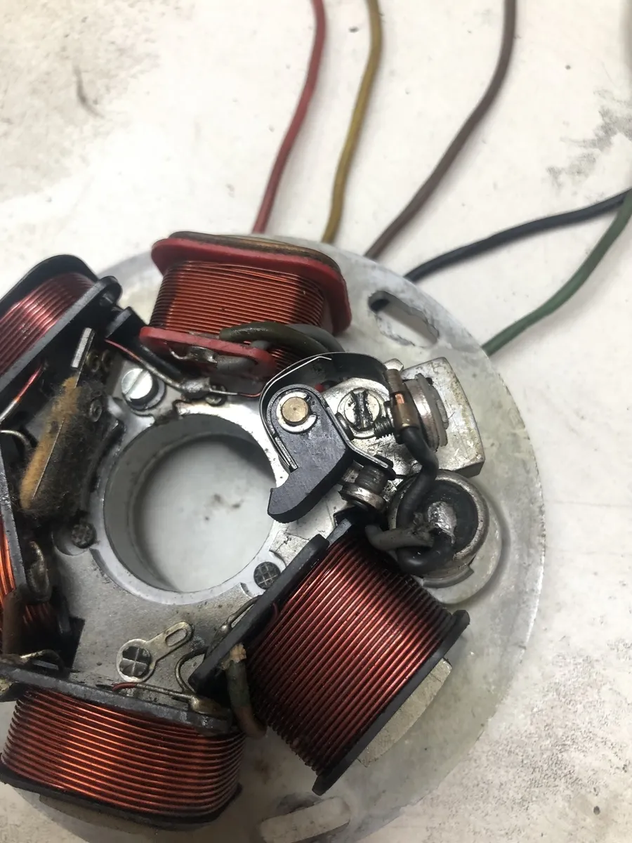

    Alle Kabel an der ZGP sind porös und die Isolierung ist abgescheuert.
    Jetzt benötige ich eure Hilfe.
    Ist diese ZGP noch zu retten?
    OK. Die Kabel erneuern versteht sich von selbst, aber woran oder wodurch kann ich erkennen, dass es sich lohnt diese ZPG zu retten.
    Dann stellt sich auch die Frage welche Kabel ich nehmen soll.
    Einige sagen silikonummantelte Kabel sind gut, andere sagen bloß nicht. Ich bin verwirrt und benötige auch hierbei Hilfe.
    Danke schonmal im Voraus und schönen Sonntag.

    Die ZGP an sich geht doch eigentlich nie kaputt.
    Mach die Kabel neu und dann schau weiter.
    Welche Kabel? Spielt da so eine Rolle?
    Wie lange funktionieren die ZGPs mit den originalen Kabel?
    20, 30, 40 oder mehr Jahre?

    Kabel sind alle am Übergang (Loch) durch. Bzw aufgebrochen.
    Kabel neu und fertig.
    Filz fetten .
    Unterbrecher sieht gut aus. Spulen auch.
    Dann sollte alles wieder funktionieren.

    Für das Löten dieser alten Lötstellen bzw ablöten. Brauchst du in der Regel eine Lötstation die über 400Grad bringt.
    Sonst wird da nichts flüssig. Manchmal hilft auch etwas Flußmittel.

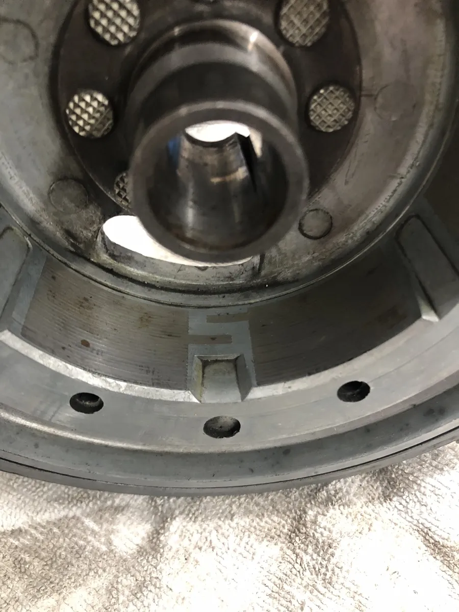

    Ich habe auch auf BGM von Unterbrecher umgerüstet und so plug and play ist das nicht... Trotz angeblich kompatiblen Polrad musste ich auch ein neues Polrad nehmen, habe mich für BGM entschieden. Bei der ZGP von BGM liegt keine Anleitung bei, man muss sich also schon mit dem Schaltplan beschäftigen. Ich würde auch gleich die Gummi-Kabeldurchführung für die CDI mitbestellen, diese gehört nämlich nicht zum Lieferumfang.
    Hattest du das einfach bestellt oder hattest du vorher im SC angerufen und das abgeklärt?

    Ich hab nicht angerufen. Man findet aber einige Kommentare hier oder im GSF wo genau das beschrieben wird. Altes Polrad soll passen, wenn S-förmige Einfassung der Magneten an der Polradinnenseite sichtbar ist. Hat aber nicht funktioniert. Vielleicht waren die auch zu sehr entmagnetisiert...

    So, den doppelten Magneten habe ich im LüRa. Wie kann ich jetzt feststellen ob er ausreicht um den Pickup zu betätigen, wenn ich noch keinen habe?

    So. Alles fertig. Alles dreht und funkt wieder. Die Kabel wurden von mir selbst gelötet. Ein Kick und sie läuft.
    Hinterher is alles logisch aber vorher….
    Danke ab Alle, die mit Hilfestellung zur Seite standen 👍🏽
