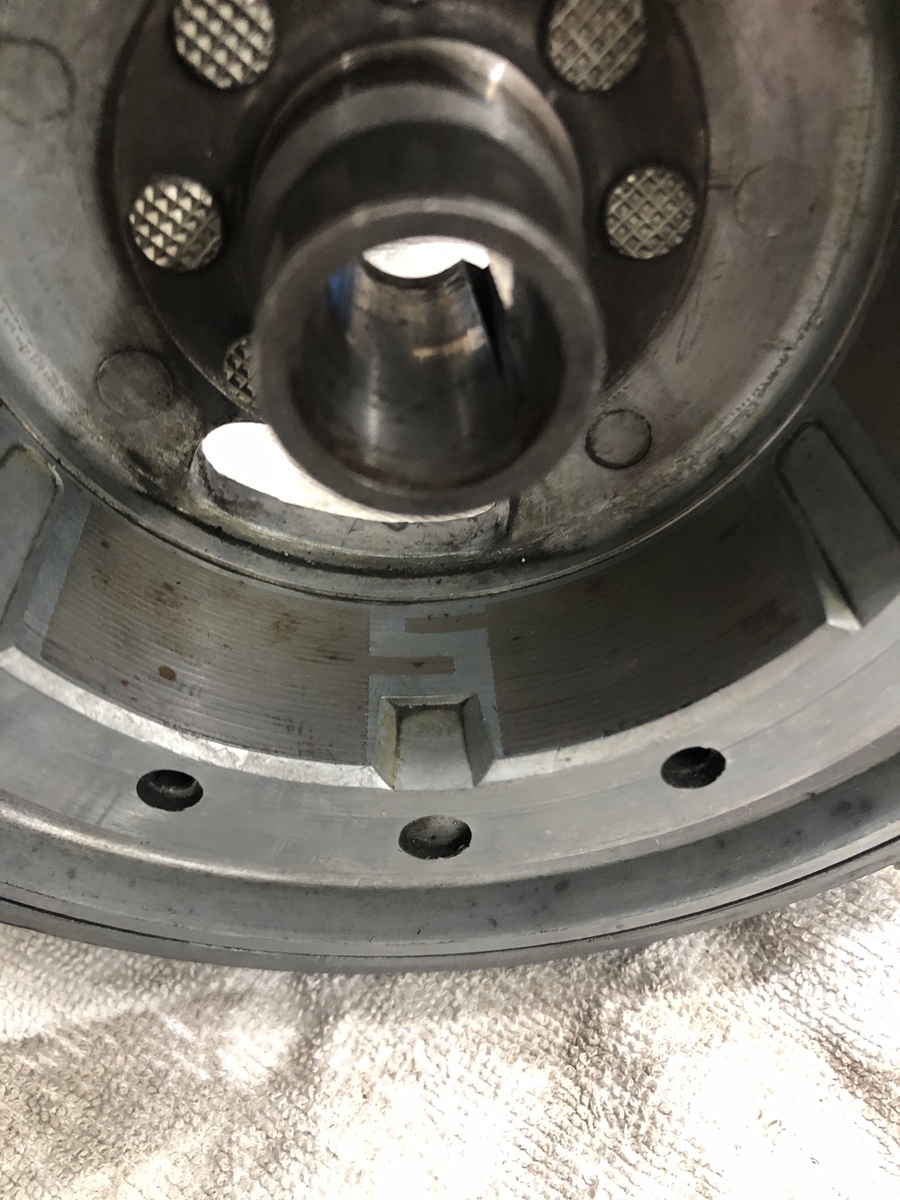

  • Ich hab nicht angerufen. Man findet aber einige Kommentare hier oder im GSF wo genau das beschrieben wird. Altes Polrad soll passen, wenn S-förmige Einfassung der Magneten an der Polradinnenseite sichtbar ist. Hat aber nicht funktioniert. Vielleicht waren die auch zu sehr entmagnetisiert...
  • So, den doppelten Magneten habe ich im LüRa. Wie kann ich jetzt feststellen ob er ausreicht um den Pickup zu betätigen, wenn ich noch keinen habe?
