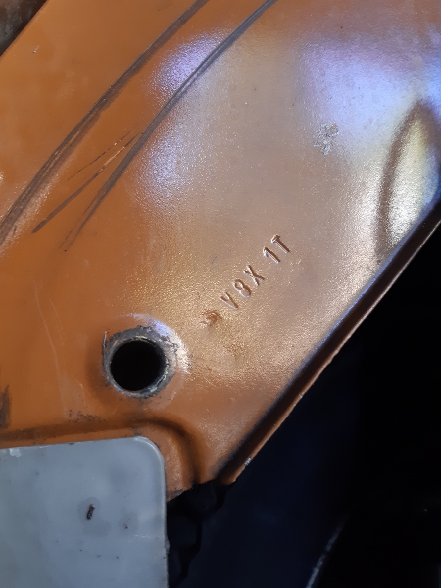

    • April 18, 2022 at 20:40
    Zitat von DerDennis
    Achtung, jetzt kommt Halbwissen: ich meine mal gehört zu haben, dass das Präfix (in deinem Fall also V8X1T) tiefer geprägt ist, als die eigentliche FIN
    Kann sein, ich habe mal ein Foto angehaengt von der Stelle bei mir. Ich sehe da irgendwie erstmal nix, aber dann vielleicht doch was wenn ich reinzoome?
    EDIT: ich meine einen Stern erkennen zu koennen unter der 1 und dem T.
    Ihr auch oder nicht?

    • April 18, 2022 at 22:19
    würde ich auch so deuten.
    Also doch mal mit Abbeizer ran und nachsehen
  • MBT / T4
    Blechfummler
    367
    7,177
    1,353
    • April 19, 2022 at 00:20
    Natürlich, deine FIN steht da wo se bei allen PX´en steht. Geh da mal bei und Du findest deine FIN

    • June 9, 2022 at 10:06
    Also, habe mal wie beim Rubbellos vorsichtig rumgekratzt, siehe da, es kam was zum Vorschein. Leider sind von den 6 Zahlen und 2 Sternen nur noch ein halber Stern und zwei halbe Zahlen zu erkennen.
    Werde mir jetzt mal das Schlagzahlenset zulegen, die Rennleitung ist sehr pennibel hier im Laendle...
    Kann geschlossen werden, danke an Alle!!!
