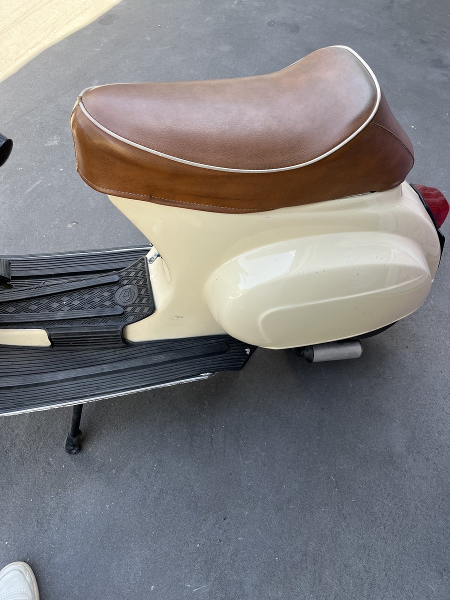

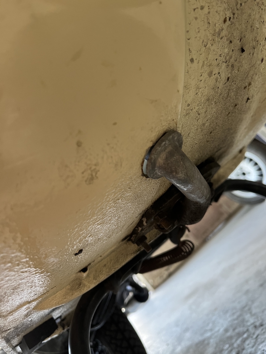

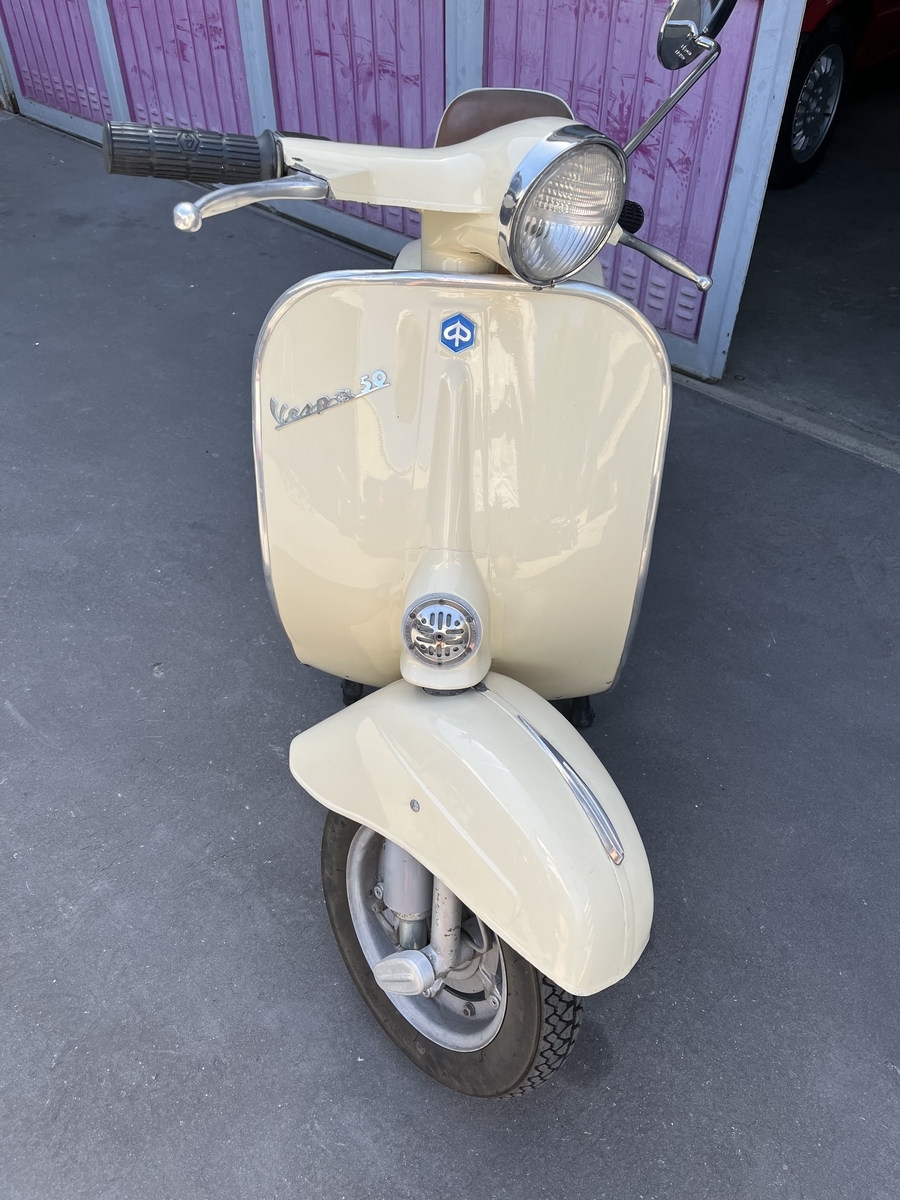

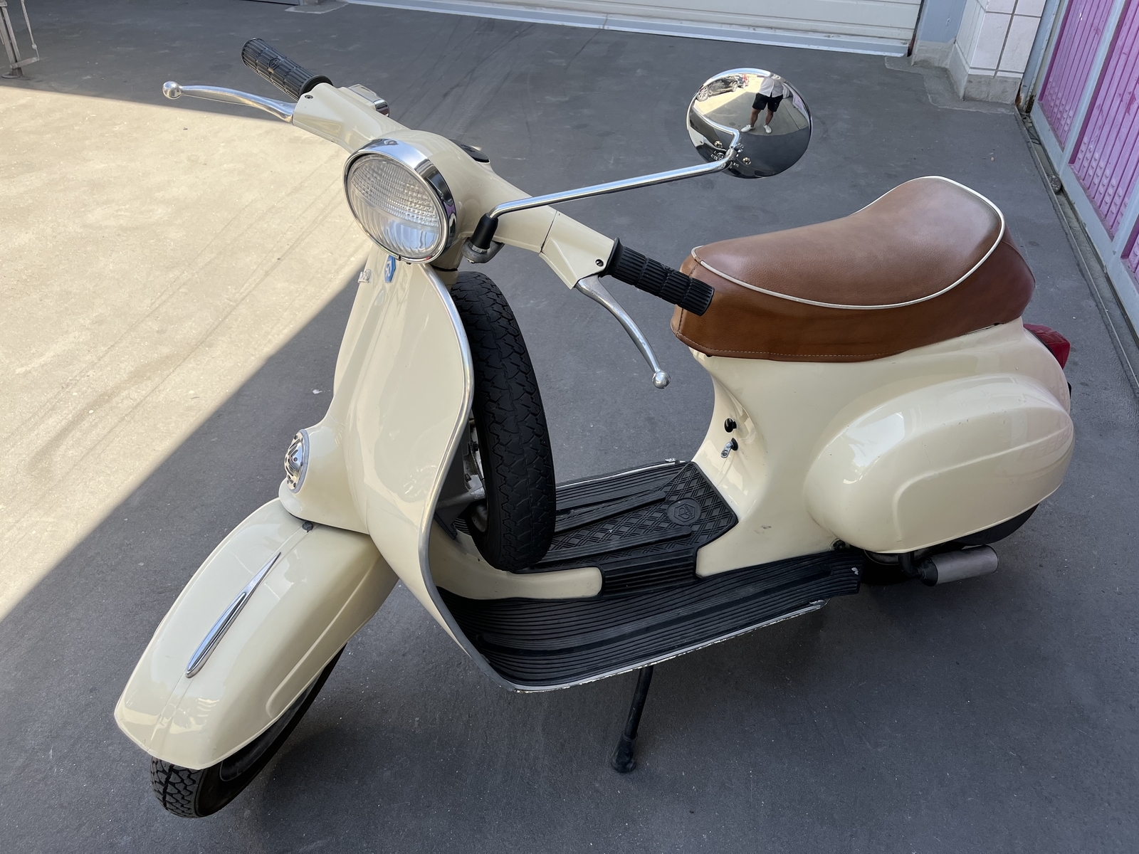

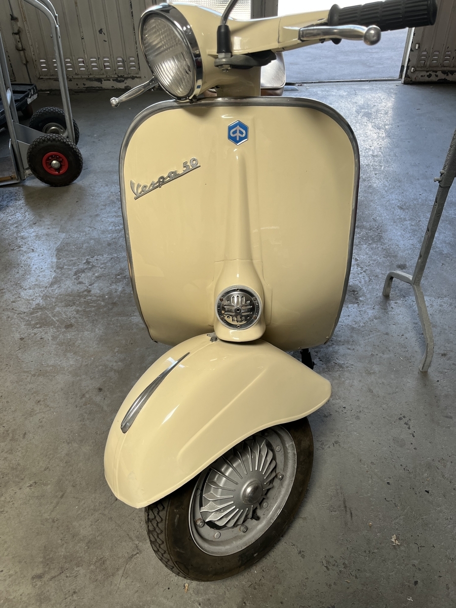

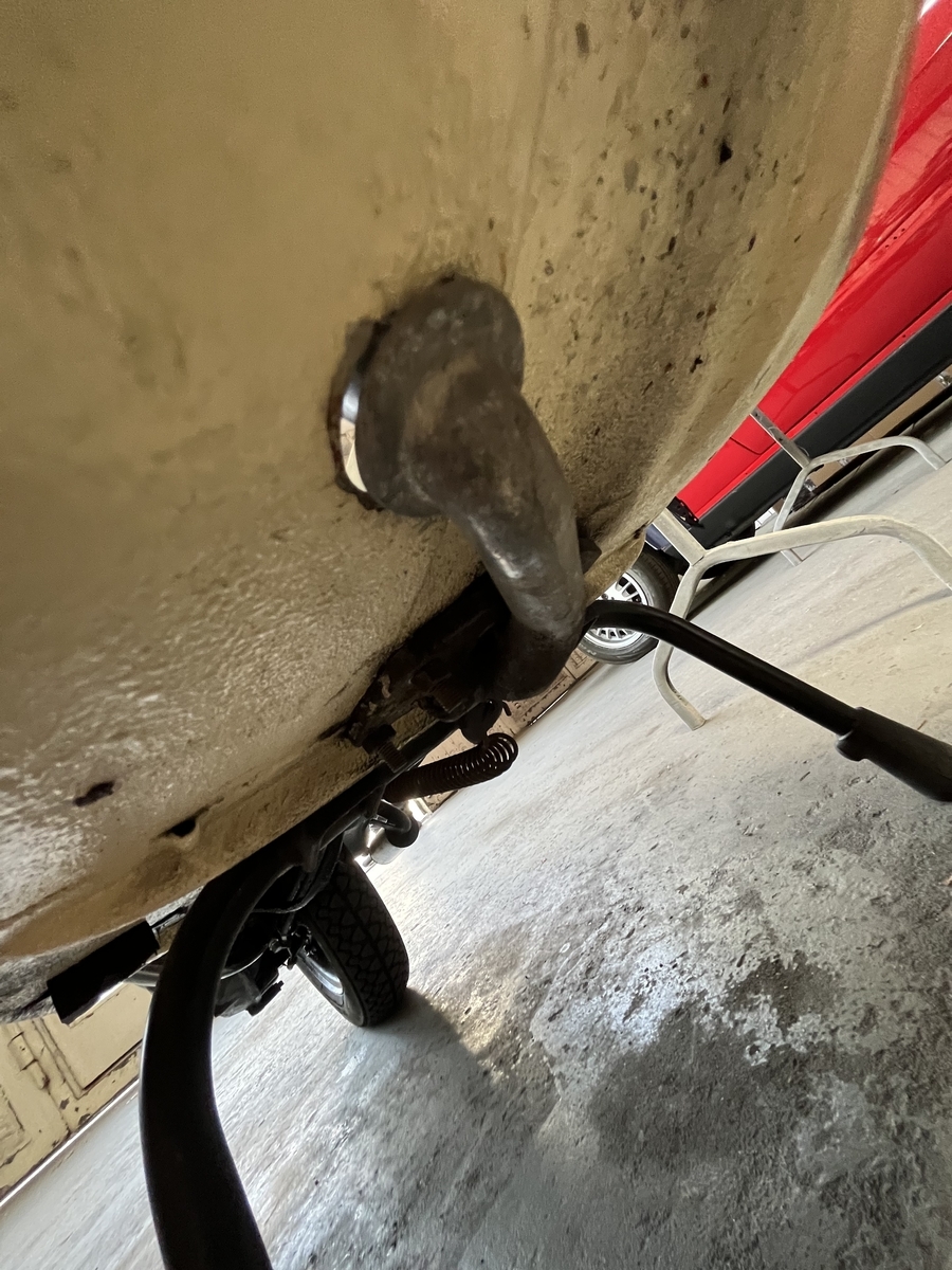

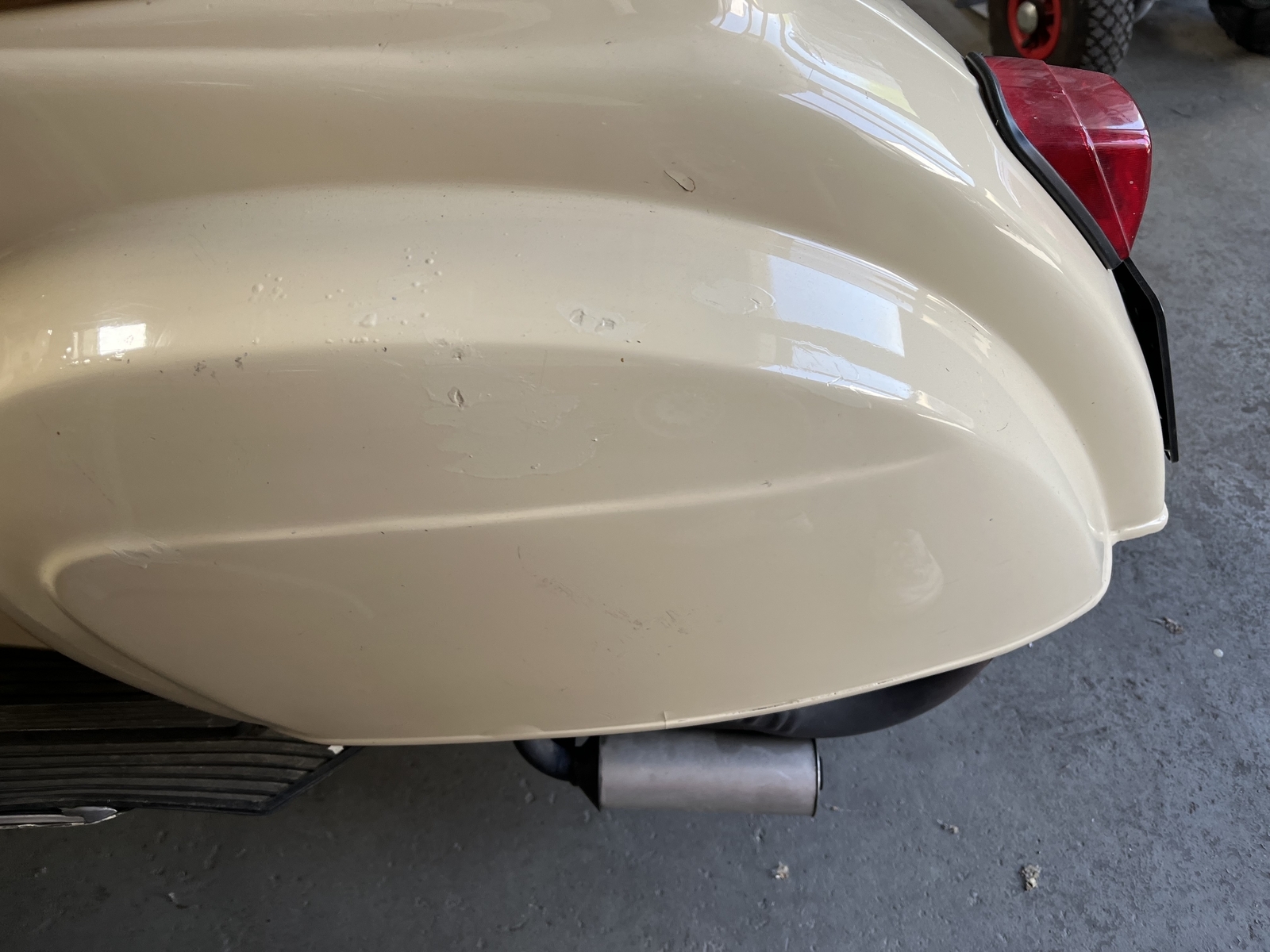

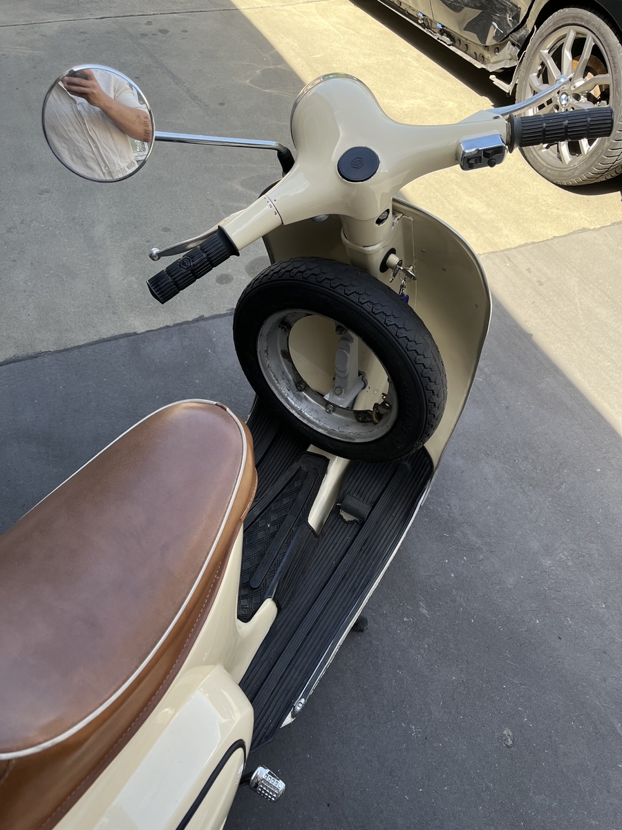

    Hi zusammen,
    Ich bin noch ein Anfänger in dem Thema und möchte mir nun meine erste Vespa kaufen.
    Hatte zu dem Roller aus der Anzeige eine Besichtigung bei der ich einige Sachen getestet habe.
    Fazit:

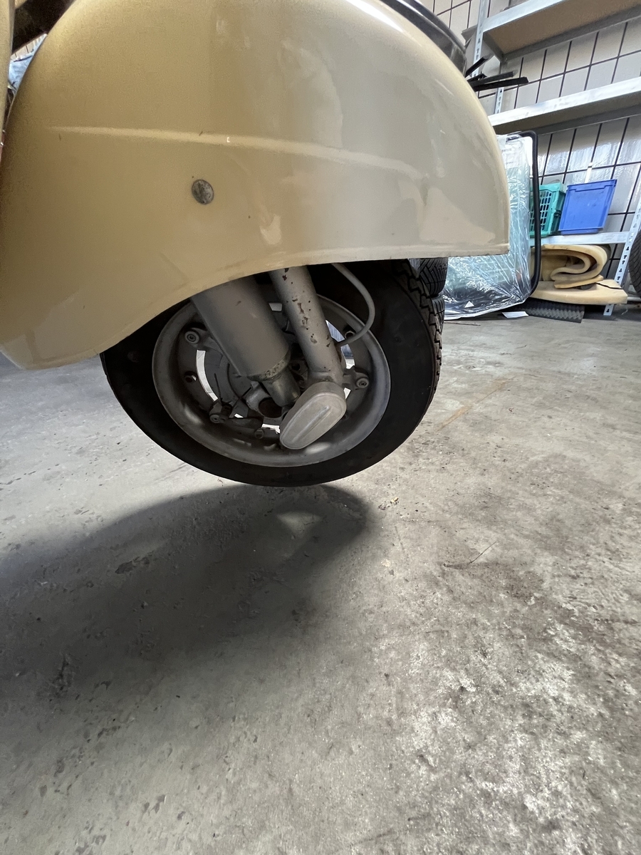

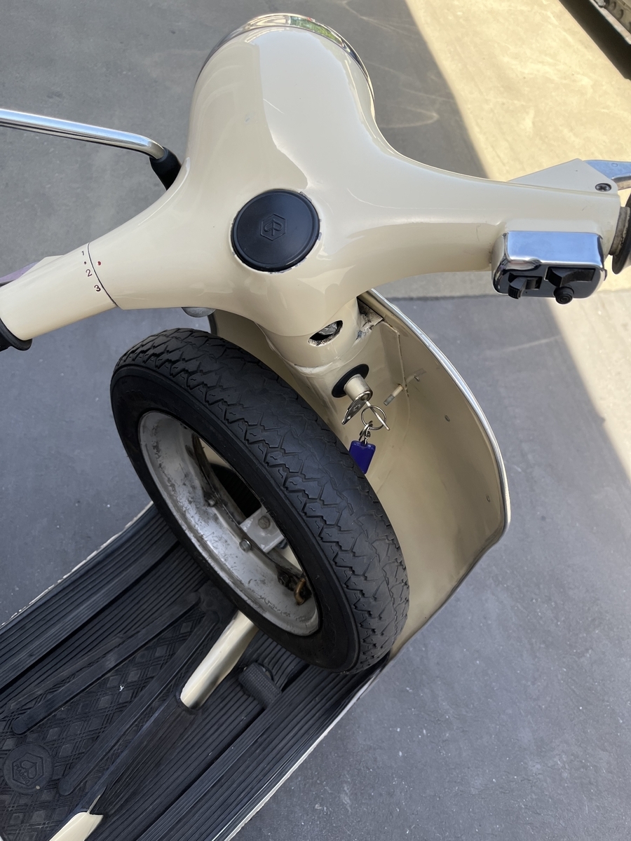

    - Springt an und Motor scheint keine Falschluft zu ziehen
    - Bremsen funktionieren, sollten aber nachgebessert werden
    - Hupe defekt
    - Schweißnähte konnte ich nichts ungewöhnliches entdecken, bin allerdings kein Experte.
    - Kupplung funktioniert aber nicht ganz auf den Punkt
    - An der Seite ein paar unschöne Stellen, auch am Boden
    - Ersatzreifen ist Sondermüll
    Habe an anderer Stelle gelesen, dass die Farbkombination auf Asia deutet (Sitz braun, Lack Creme). Die Farbkombination gefällt mir, es geht mir darum nicht über den Tisch gezogen zu werden mit Asia-Schrott. Es waren neue italienische Papiere dabei, die Vespe ist unrestauriert.
    Meine Frage wäre jetzt wie ihr das einschätzen würdet und ob der Preis stimmt? Denkt ihr das ist ein Asia-Import? Ich wäre bereit nochmal 2k reinzubuttern um einiges nachzubessern.

    Für eine komplette technische Revision plus böse Überraschungen an der Karosse reichen 2000 Euro aus meiner Sicht nicht.
    Deutsche Papiere brauchst du ja auch noch.
    Also wenn der Blender jetzt schon sichtbar technisch Luft nach oben hat, würde ich die Finger davon lassen.
    Gruß Paddy.

    Das mit den italienischen Papieren hier in Deutschland ist eine Mär, daß das so geht.
    Je nach Versicherung kriegst du vielleicht ein Schild, aber das schützt nicht im Falle eines Falles.
    Und zu dem Hobel mit den "diesen Mängeln". Kennst du denn die Mängel alle in Summe?
    Das Ding wurde irgendwie "aufbereitet" und ist technisch nicht mal sauber, wie du schon beschreibst.
    Willst du wirklich wissen, was sich darunter noch verbirgt?
    Ganz ehrlich, wenn es auch schwer fällt. Setze die Verliebtheitsbrille ab und nimm Abstand davon, wenn du keine tiefe Sachkenntnis hast für die Details bei so einem Blender.
    Gruß Paddy.

    Wir haben jeden Monat ein bis zwei Threads, die sich mit den Nachkauf-Wehen solcher Vespas auseinandersetzen. In fast allen Fällen hat das Gefühl, dass das doch nicht soviel an Reparatur sein kann, den gesunden Menschenverstand überstimmt.
    Um es Dir etwas transparent zu machen:
    Alleine das Prozedere, dass Du deutsche Papiere erhältst, kannst Du mit gut 200 Euro veranschlagen. In Vorbereitung auf den Termin bei einer Prüforganisation wirst Du einen Tacho nachrüsten müssen. Nochmal 200 Euro weg. Dann wird bei solchen Vespas der Prüfer einiges finden. Eine Vollabnahme ist ja nichts anderes, als eine erweiterte HU. Die Gabel kann etwas krumm sein, das Lenkkopflager, der Motor sifft, er findet substantiellen Rost unter dem Spachtellack, der Rahmen ist krumm, die Bremsen tun es nicht gut. Da stecken wiederum hunderte von Euros drin.
    Dazu kommt in fast allen Fällen, dass der Motor zusammengeschustert ist und eine Motorrevision unausweichlich ist. Kannst Du es selbst, dann sind nur ein paar hundert Euro für Ersatzteile fällig. Wenn nicht, dann kannst Du wieder einen Tausender abschreiben.
    Wenn Du diese ganzen Sachen addierst, kannst Du Dir bei nüchterner Betrachtung auch problemlos eine gepflegte Vespa im Originallack leisten, die in der Anschaffung womöglich einen Tausender mehr als diese kostet, in der Summe aber deutlich günstiger ist.
    Blättere Dich einfach durch die einschlägigen Rubriken im Forum und Du wirst Lesestoff ohne Ende finden.

    Insbesondere zu dem Prozess mit den Papieren habe ich im Internet viel Mist gelesen, da muss ich nochmal paar Infos sammeln.
    Von dem was ich hier und an anderer Stelle gelesen habe, halte ich fest dass man am besten eine restaurierte Vespa mit deutschen Papieren anschafft.
    Ein Asia Import wird es in diesem Fall eher nicht sein weil die sich nicht auf smallframes konzentrieren.
    Dann gehe ich wohl wieder auf die Suche :-7. Gar nicht leicht eine 50er mit der runden Hupe zu finden.
