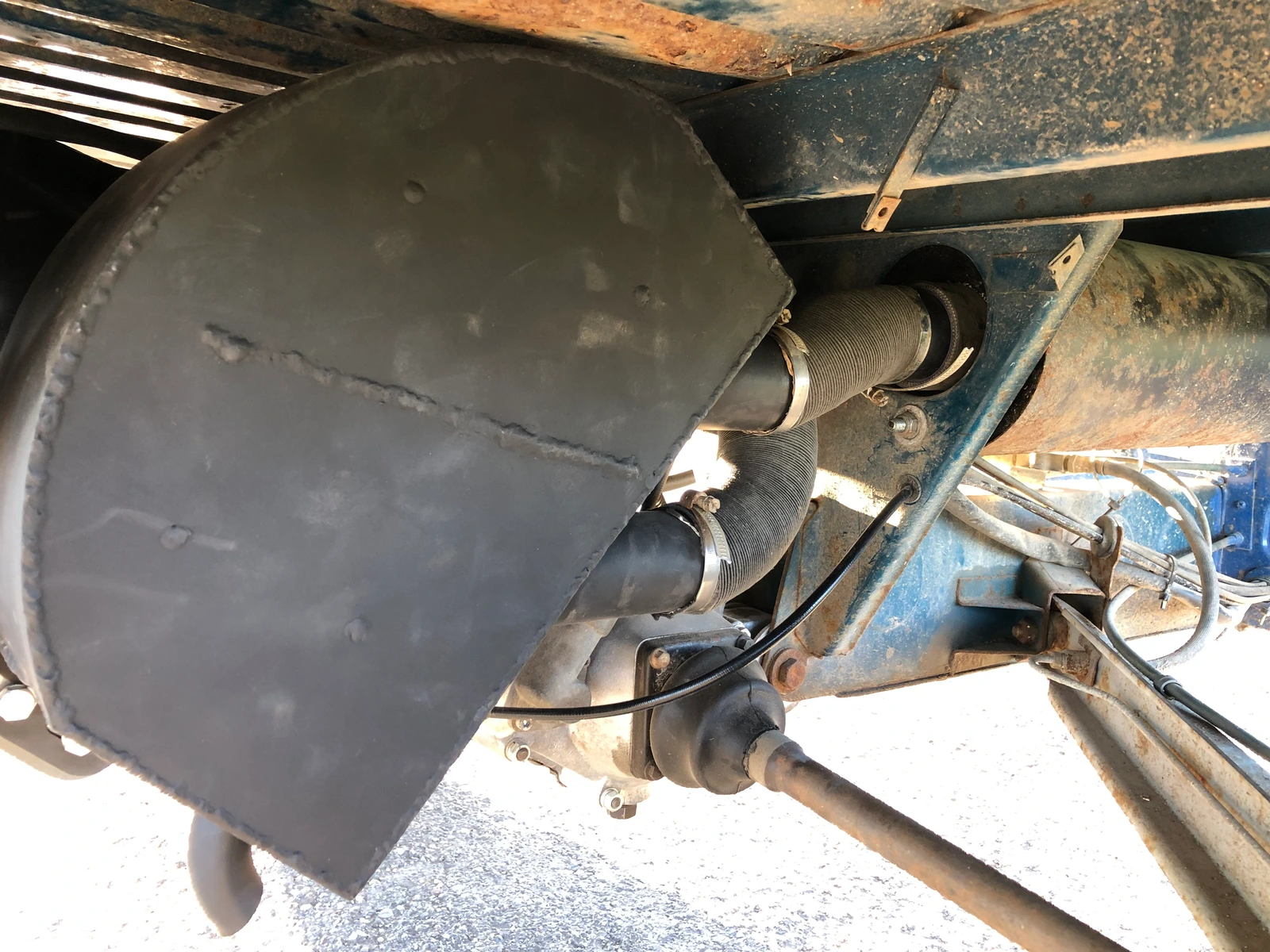

    Auspuff war ja schon montiert, es mußten halt noch ein paar Sachen befestigt und die Schraube abgesägt werden.
    Die Schraube konnte ich mit einem kleinen Akkufuchsschwanz absägen, ohne den Kamin nochmals demontieren zu müssen. Den Schalldämpfer habe ich dann auch gleich abgeschraubt und den Einlaßstutzen gekürzt:
    Dann konnte ich einen kleinen S-Schlag machen und der Auslaß vom Kamin ging dann in die Kabine.
    Die Heizung wurde 2010 in meine Ape nachgerüstet, es wird Zeit für neue Schläuche...Das hält halt gerade noch so...
    Heizleistung ist übrigen ungefähr auf dem Niveau des alten Sitos. Wenn schwächer, dann nicht sonderlich auffällig. Aber mehr Heizleistung habe ich nicht, die Kühlrippen scheinen einigermaßen die Doppelwandigkeit des Briefkastens auszugleichen.

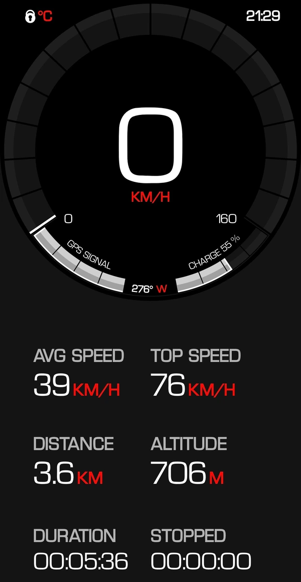

    Zum Abschluß habe ich mal meine Tochter gebeten, ihr Telefon mitlaufen zu lassen. Ergebnis zwischen den beiden Ortsschildern zwischen mir und dem Nachbarort:
    Es war noch nicht ganz Ende der Fahnenstange, die 80 wären denke ich drin, aber das ist ja auch völlig uninteressant. Ich werde das wahrscheinlich so gut wie nie fahren.
    Mit dem Motor und dem Auspuff ist es sooo entspannt, mit 50-55 rumzutuckern oder aus 25 Sachen im 4. Gang gemütlich auf 50 zu beschleunigen.
    War aber trotzdem interessant, was die Kiste so ungefähr läuft. Der Abgleich mit GPS hat übrigen ergeben, daß mein Ape-Tacho ziemlich genau geht. Tacho 60 sind auch auf dem Handy 60. Auch interessant...
