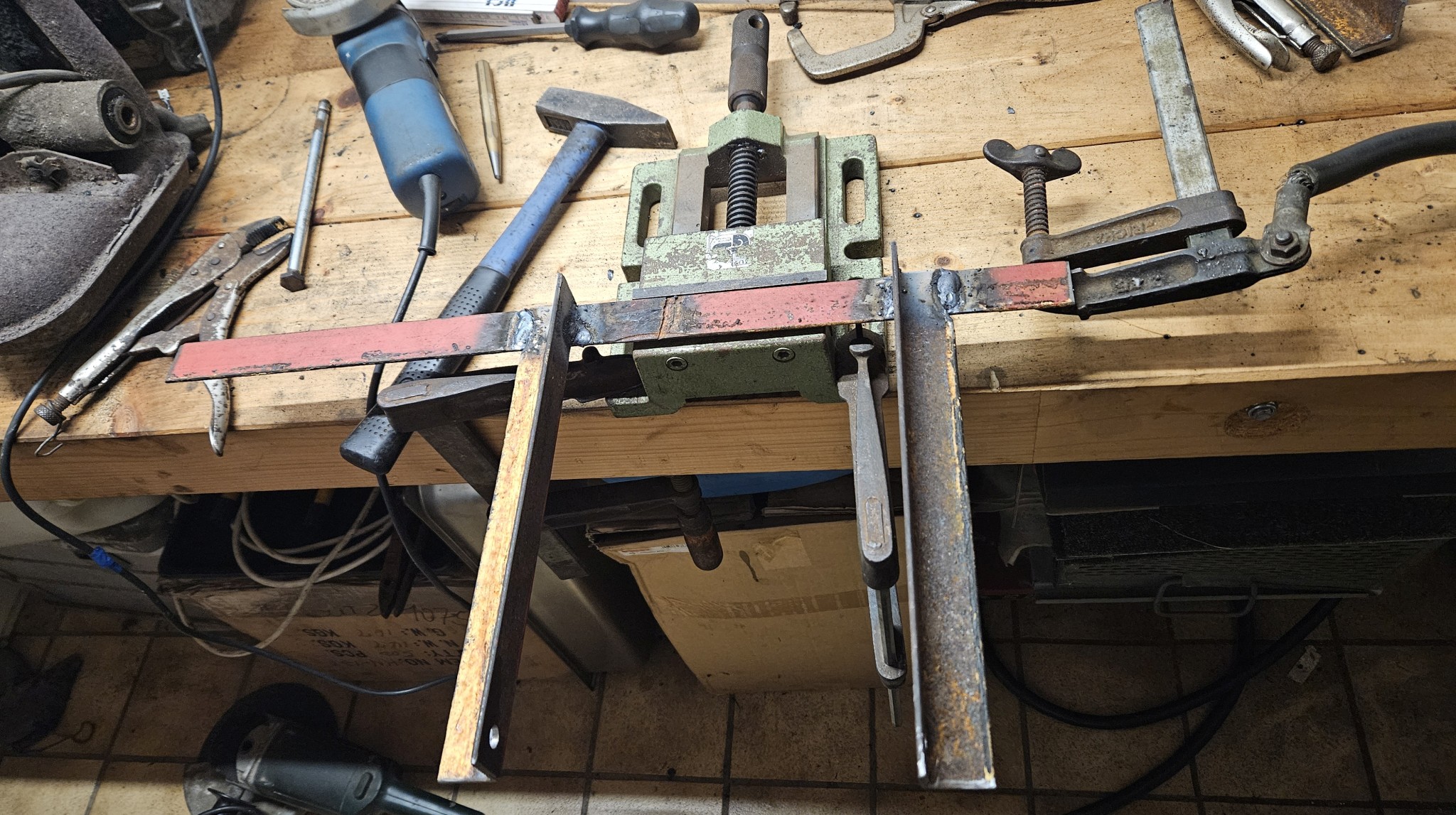

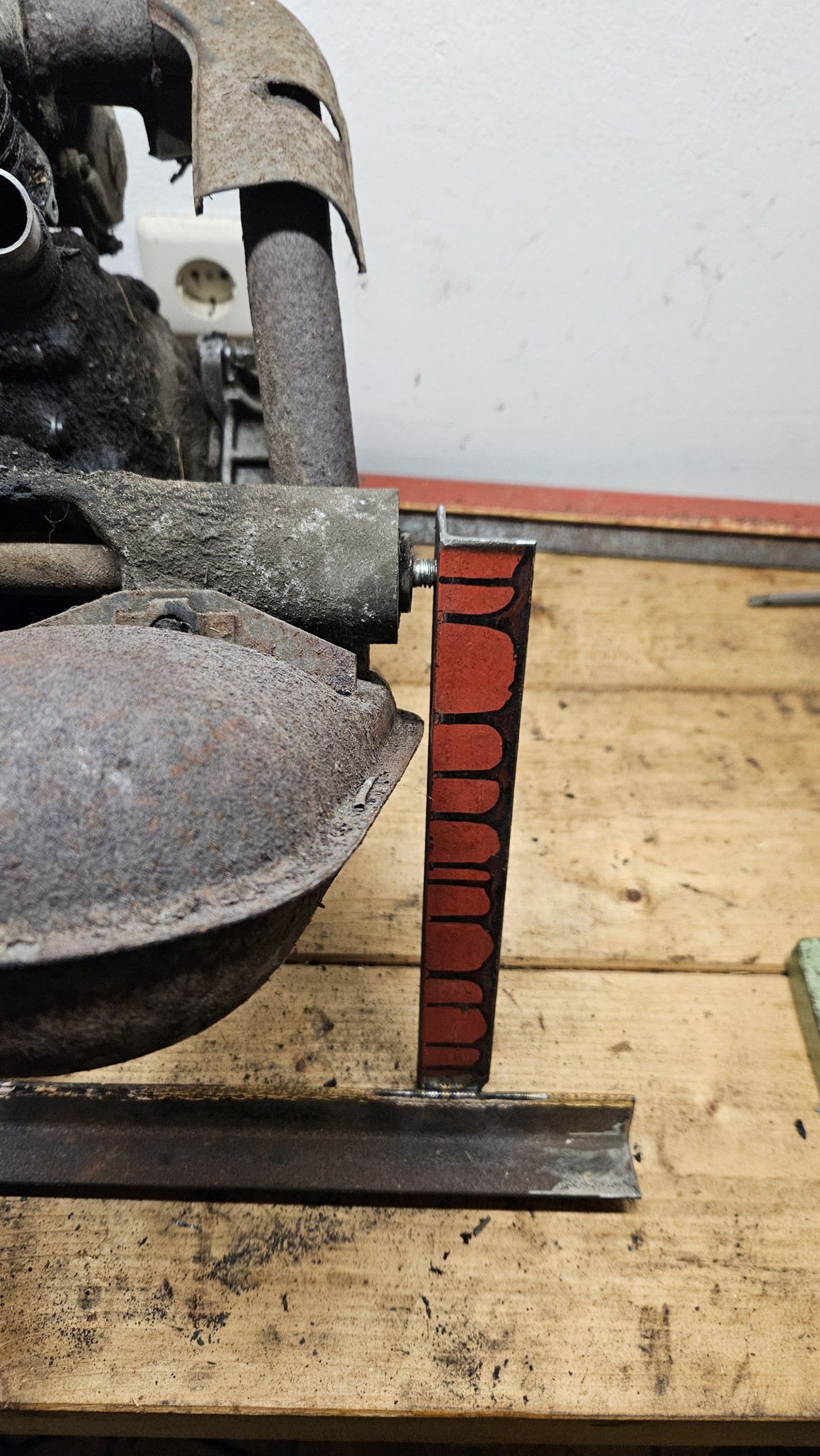

    Ich habe am Freitag begonnen, mir einen Montageständer zu bauen, dazu hatte ich mir eine Anleitung hier aus dem Forum ausgedruckt grobe Vorlage. Denn ich verwende Winkeleisen, welche ich in ausreichender Menge rumliegen habe anstatt Vierkantrohr aus alten Dachgepäckträgern.
    Also mit dem vorderen Ständer angefangen und genau die 19 cm Maß genommen, die die vordere Aufhängung breit ist:
    Man möge mir die schlechten Schweißnähte verzeihen, aber mit Elektroden zu schweißen ist nicht meine Stärke, aber bei 3 mm Winkeleisen reicht das Schutzgasgerät vermutlich nicht. Leider passt der Motor mit montiertem Auspuff dort nicht rein, daher noch mal eine Strebe abgeflext und erneut mit jetzt 20 cm Abstand angeschweißt und siehe da, nun passt der Motor auch mit Auspuff rein:
    Wenn ich die Anleitung noch wiederfinde, dann kann ich das dort auch noch mal posten, dazu muss ich mir den Ausdruck noch mal anschauen, der aber in der Halle liegt.
