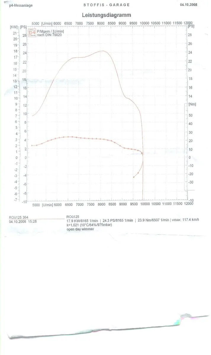

    Rally 200 BJ76
    neues Setup mit neuem gutachten >> die 25 PS wieder nicht geknackt :cursing:
    211er Malle max.geportet auslaß 68% sehnenmaß
    Gravedigger Kopf mit integrierter KODI
    Langhub lippenwelle
    Block auftraggeschweißt
    MRB mit RD membran
    CNC Korb (px alt mit DR Federn)
    30er TMX 280HD, 25ND, orig nadel clip mitte, 60 PJ >< noch nicht optimal abgestimmt
    S&S left
    Traktorsteuerzeiten
    24,3PS und drehmoment satt
    Hochstgeschwindigkeit : ist vorhanden :D

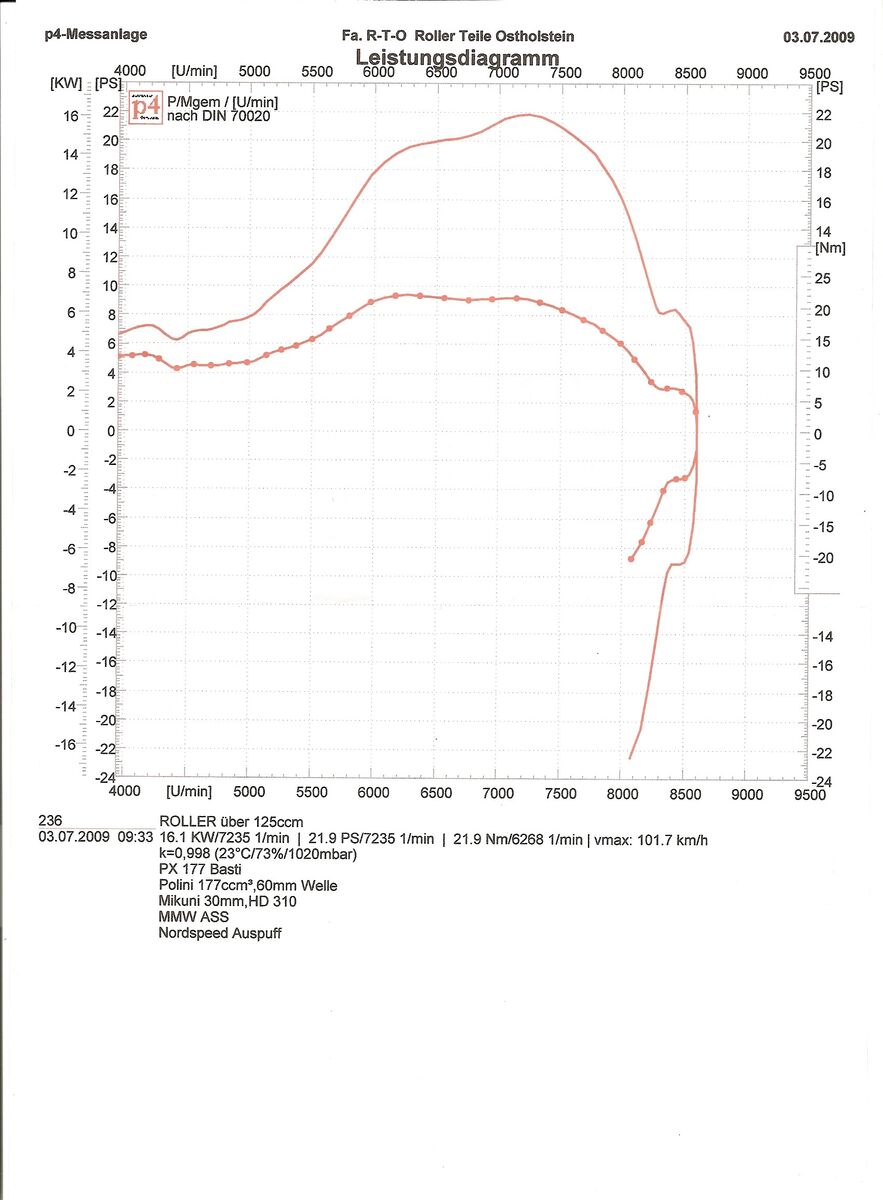

    1.Versuch
    polini 177
    0,8mm fudi rest im kopp
    Steuerzeiten: 186/124/32
    GS Kolben
    LH Mazzu lippenwelle
    MMW1, Tassinari V Force 3
    30er TMX
    Cosa Kupplung
    23 zu 65 übersetzt
    lüfterrad auf 1780gramm
    Nordspeed NS-R 125PX D
    motor,zylinder,kolben bearbeitet
    2. Versuch
    polini 177
    mmw kopf
    1,5 fudi
    Steuerzeiten: 192/128/32
    GS Kolben
    LH Mazzu lippenwelle kaba bearbeitet
    30er TMX
    mmw Kupplung
    23 zu 65 übersetzt
    Diagramm folgt
