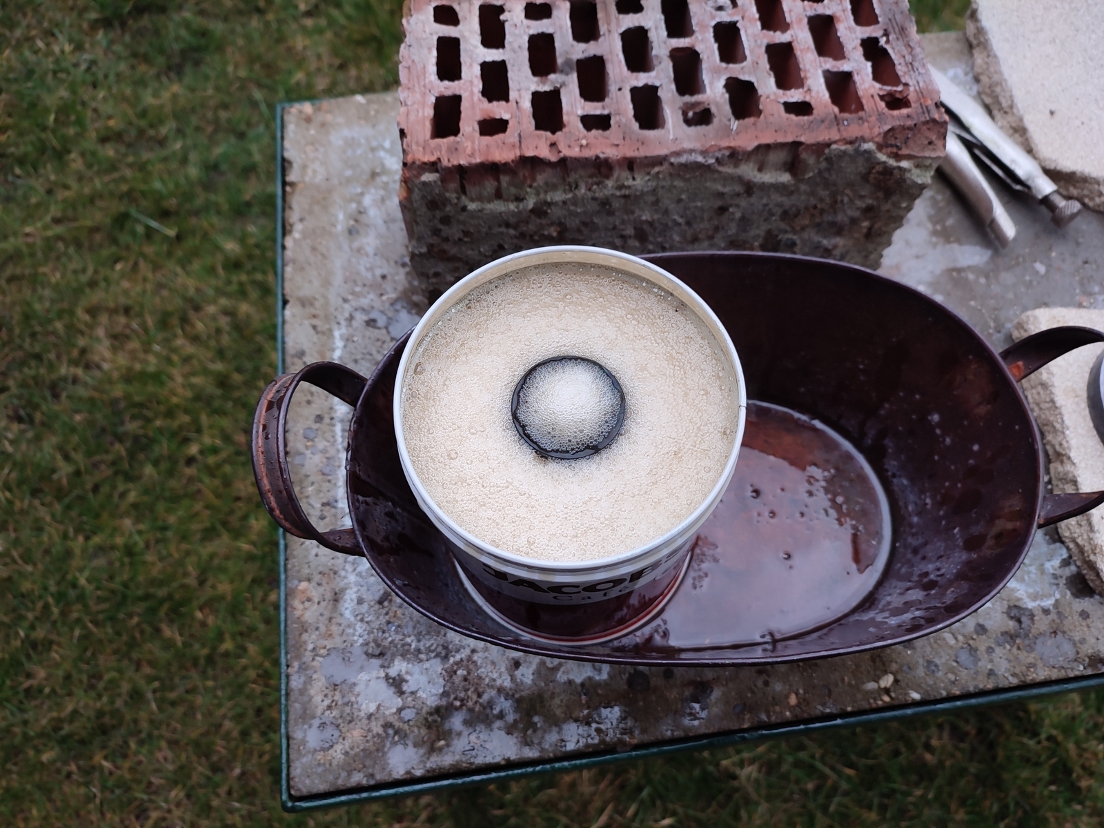

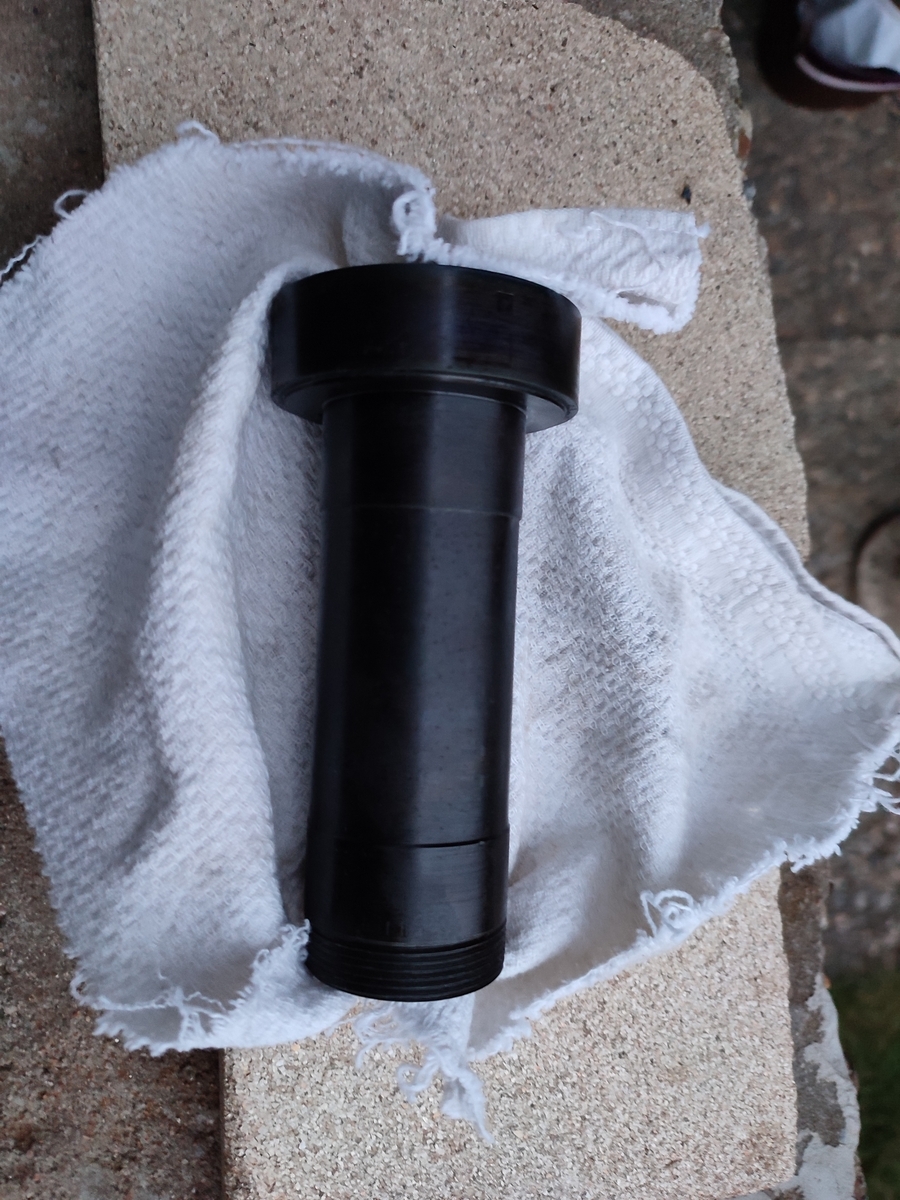

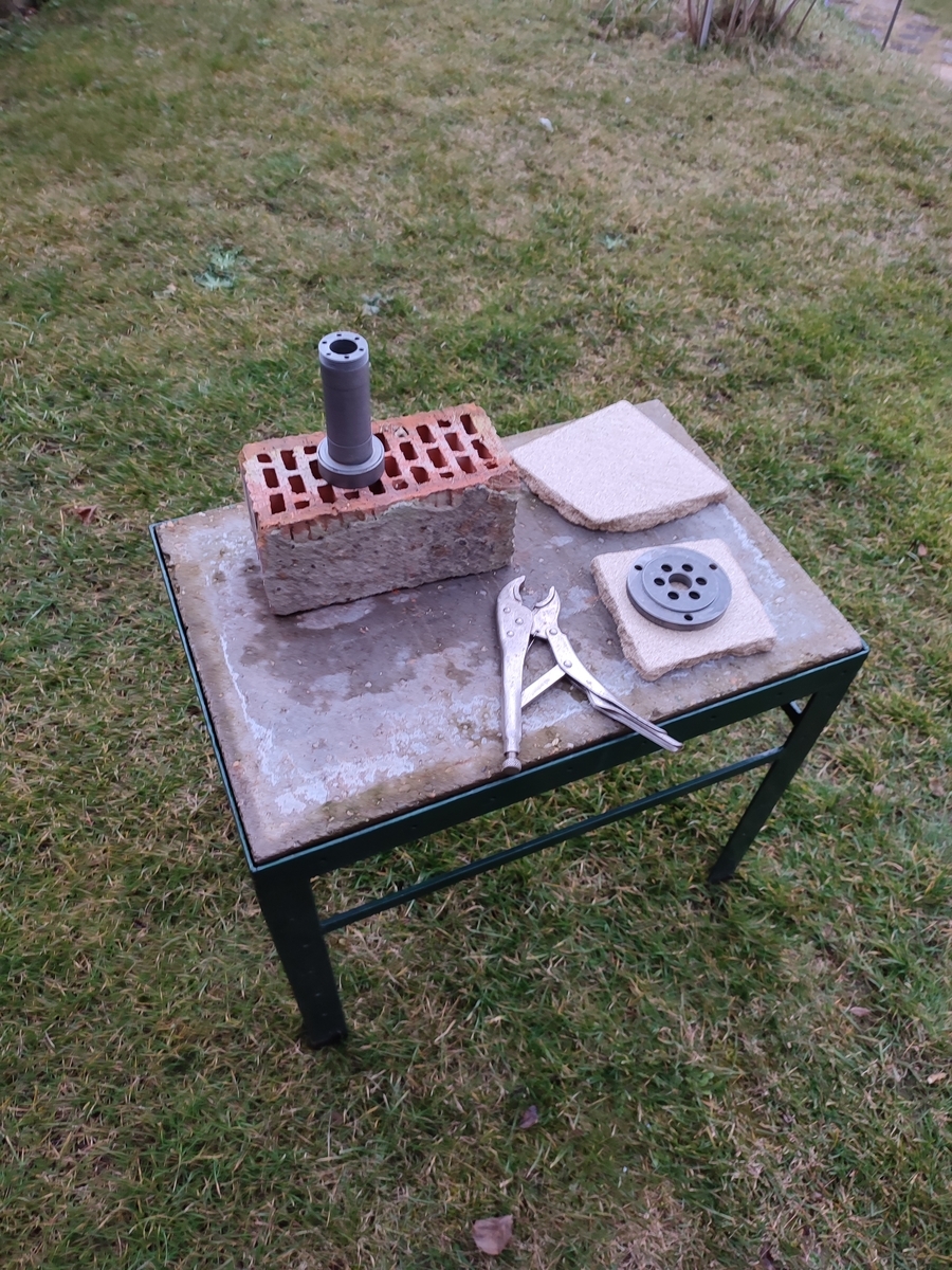

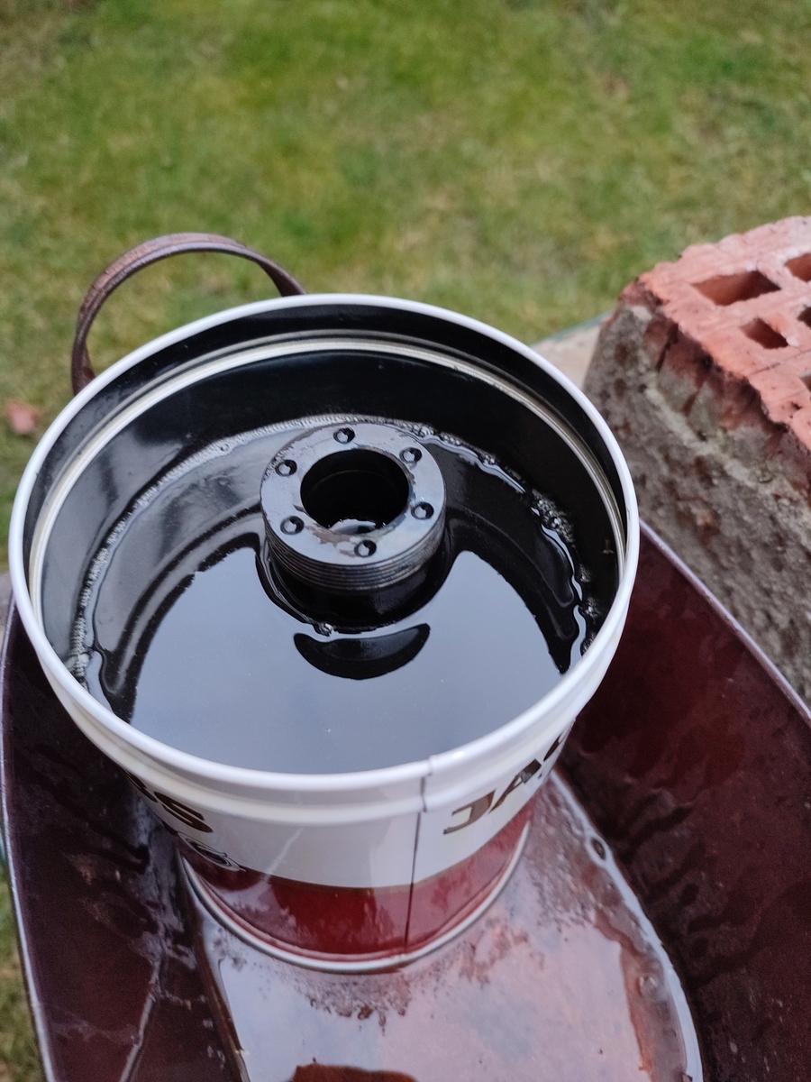

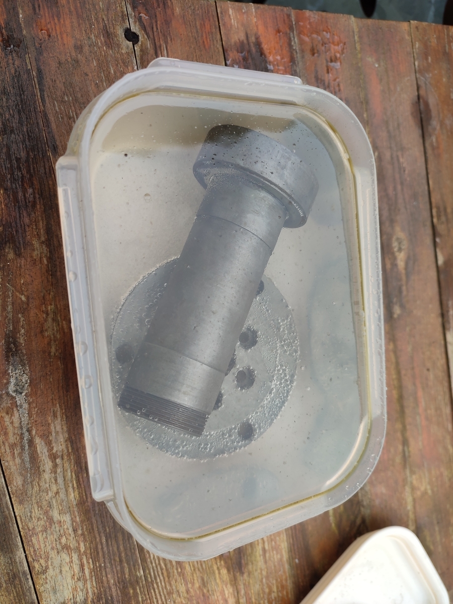

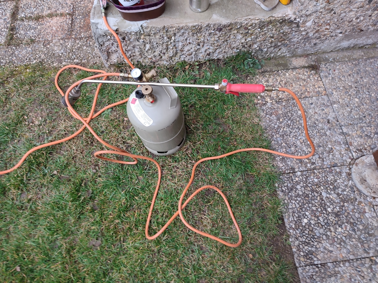

    freu mich, dass ich heute das erste Mal brüniert habe.
    sinnlos-)
    Erst Teile in gelöstem Zitronensäurebad entrostet:
    Dann mit Flamme erwärmt:
    Und dann in Öl abgekühlt:
    Ergebnis:
    Bin zufrieden zu top-)

    • February 24, 2023 at 20:08
    • #18,171
    Das ist jetzt zwar nicht brünieren im eigentlichen Sinne, aber schönes Ergebnis!
    Gut gemacht!
    Gruß Paddy.
  • Christian97
    1,067
    3,287
    413
    • February 24, 2023 at 20:24
    • #18,172
    Gut gemacht!
    Gruß Paddy.
    Hallo Paddy,
    wie würde man es fachlich richtig nennen?
    Schwarzbrennen?
    Herzliche Grüße
    Christian
    2,566
    12,151
    1,898
    BW
    keiner
    • February 24, 2023 at 20:57
    • #18,173
    Du,
    keine Ahnung, ob das jetzt schwarzbrennen heißt. Ich kenne beides, nur bei Brünieren wird der Stahl gezielt oxidiert, bei dem Tauchen in Öl gibt es halt eine Schutzschicht aus verbranntem Öl irgendwie.
    Aber trotzdem, schönes Ergebnis!
    Viele Grüße,
    Paddy.
  • Egal106s16
    805
    10,115
    1,836
    01662
    • February 24, 2023 at 20:58
    • #18,174
    Das nennt sich glaube anders was du da gemacht hast.
    Komm grad nicht drauf.
    Brünieren ist ein chemischer Prozess in einem Wasserähnlichen Bad ohne Öl.
  • Egal106s16
    805
    10,115
    1,836
    01662
    • February 24, 2023 at 21:02
    • #18,175
    Laut deinen Bildern war das eine Art Abschrecken im Zuge einer Vergütung.
    Öl kocht ja beim Abschrecken.
  • Christian97
    1,067
    3,287
    413
    • February 24, 2023 at 21:16
    • #18,176
    Das war Baustahl, kein 42CrMo4.
    Genauer, St37 also maximal 0,17% C-Gehalt.
    Da vergütet sich eher nichts.
    Aber abschrecken in Öl passt.
    Herzliche Grüße
    Christian
  • Egal106s16
    805
    10,115
    1,836
    01662
    • February 24, 2023 at 21:25
    • #18,177
    Naja.
    Du sollst es eigentlich nur warm machen bei diesem Verfahren (Schwarzbrennen).
    Gerade nachgeschaut.
    Damit der Kohlenstoff rauskommt und das Öl aufnimmt.
    Somit die Färbung.
    Bei St37 eigentlich nicht wirklich notwendig.
    Das Zeug ist relativ langsam rostend. Also richtig Porentief.
    Da ist St52 oder 60 deutlich schlimmer.
    Besser als sein Ruf als "Wald und Wiesen Stahl"
    3,200
    31,840
    5,707
    • February 24, 2023 at 22:25
