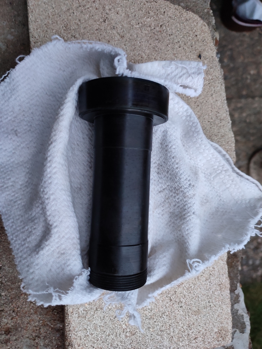

    freu mich, dass ich heute das erste Mal brüniert habe.
    sinnlos-)
    Erst Teile in gelöstem Zitronensäurebad entrostet:
    Dann mit Flamme erwärmt:
    Und dann in Öl abgekühlt:
    Ergebnis:
    Bin zufrieden zu top-)

    Das ist jetzt zwar nicht brünieren im eigentlichen Sinne, aber schönes Ergebnis!
    Gut gemacht!

    Hallo Paddy,
    wie würde man es fachlich richtig nennen?
    Schwarzbrennen?

    Du,
    keine Ahnung, ob das jetzt schwarzbrennen heißt. Ich kenne beides, nur bei Brünieren wird der Stahl gezielt oxidiert, bei dem Tauchen in Öl gibt es halt eine Schutzschicht aus verbranntem Öl irgendwie.
    Aber trotzdem, schönes Ergebnis!
    Viele Grüße,
    Paddy.

    Das nennt sich glaube anders was du da gemacht hast.
    Komm grad nicht drauf.
    Brünieren ist ein chemischer Prozess in einem Wasserähnlichen Bad ohne Öl.

    • #18,175
    Laut deinen Bildern war das eine Art Abschrecken im Zuge einer Vergütung.
    Öl kocht ja beim Abschrecken.
    Das war Baustahl, kein 42CrMo4.
    Genauer, St37 also maximal 0,17% C-Gehalt.
    Da vergütet sich eher nichts.
    Aber abschrecken in Öl passt.

    • #18,177
    Naja.
    Du sollst es eigentlich nur warm machen bei diesem Verfahren (Schwarzbrennen).
    Gerade nachgeschaut.
    Damit der Kohlenstoff rauskommt und das Öl aufnimmt.
    Somit die Färbung.
    Bei St37 eigentlich nicht wirklich notwendig.
    Das Zeug ist relativ langsam rostend. Also richtig Porentief.
    Da ist St52 oder 60 deutlich schlimmer.
    Besser als sein Ruf als "Wald und Wiesen Stahl"
