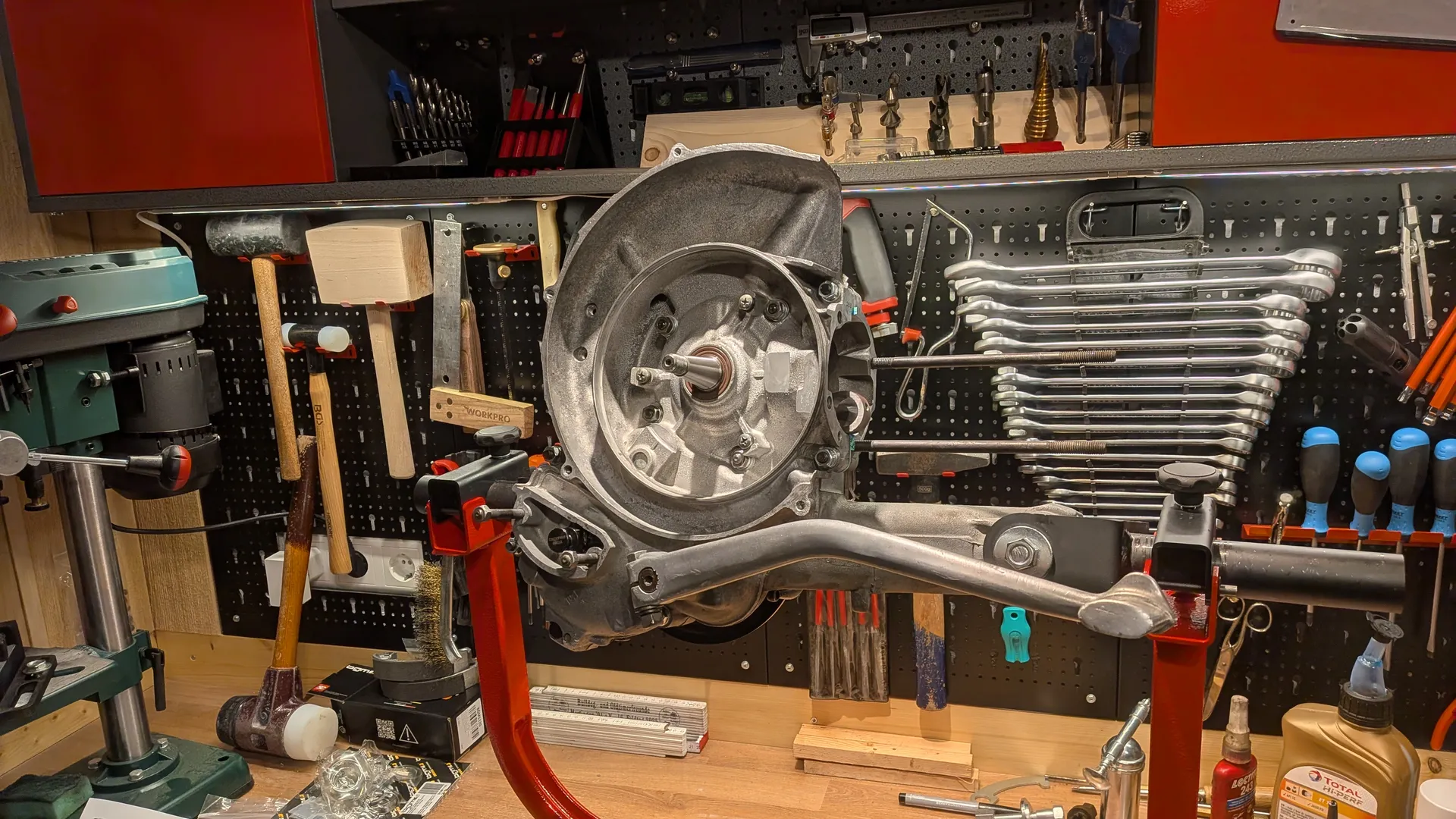

Nein, alles original. Da gibt's nicht so viele, bis gar keine, Erweiterungsmöglichkeiten.
Der Auspuff ist ein Eigenbau.
Die Kurbelwelle und die elektronische Zündung sind Neuteile, der Rest ist überarbeitet.
Lager und Dichtungen natürlich auch neu.

Ich hatte ja versucht, den undichten Ölbehälter der Getrenntschmierung abzudichten. Das misslang, da die Undichte von einer defekten Schweißnaht der Behälterhälften herrührte. Also habe ich Ersatz über Kleinanzeigen besorgt. Das war wohl ein Billignachbau, da das Schauglas nicht passend zur entsprechenden Bohrung war. Dann habe ich mir einen weiteren gebrauchten Tank über einen lieben Kollegen besorgt, kurzum, der wurde auch nicht dicht. Daher entschloss ich mich dazu, auf die Getrenntschmierung zu verzichten und selber zu mischen. Nachdem ich alles wieder zusammen hatte und eine Nacht drüber geschlafen habe, ging mir das nicht aus dem Kopf. Aufgeben ist eben keine Option. Also am Freitag einen neuen Öltank von Piaggio beim SC bestellt und der war sagenhafter Weise am Samstag Vormittag da. Eingebaut, direkt dicht, alles zusammen und fertig
