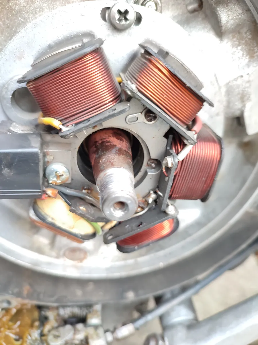

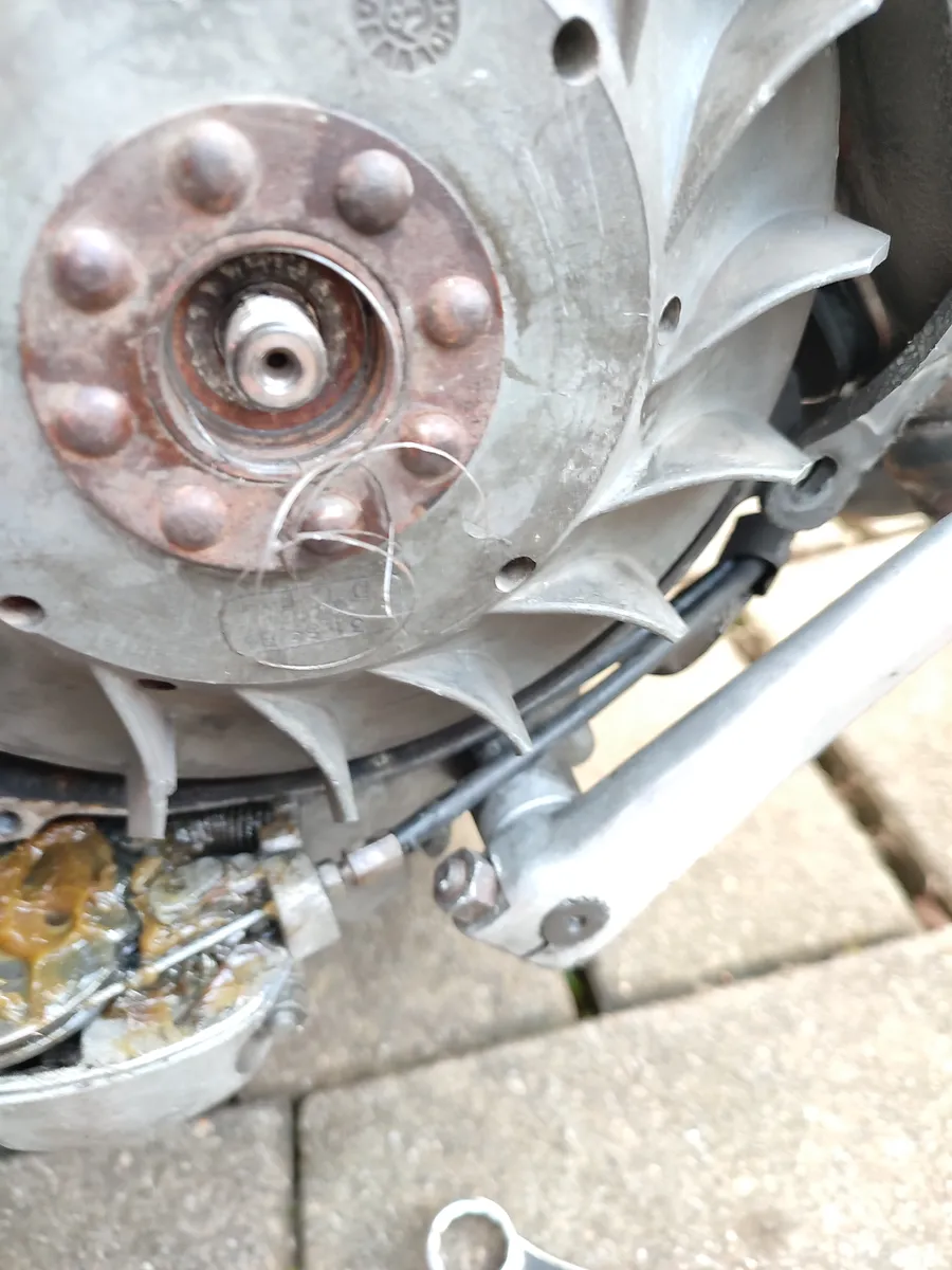

Nein, dass Lüfterrad von 1982 war auch schon mal unten, da eine Zündung von 1992 verbaut ist.
Das Licht ist so gut wie gar nicht vorhanden im Leerlauf...bei höherer Drehzahl ist es auch eher mau
