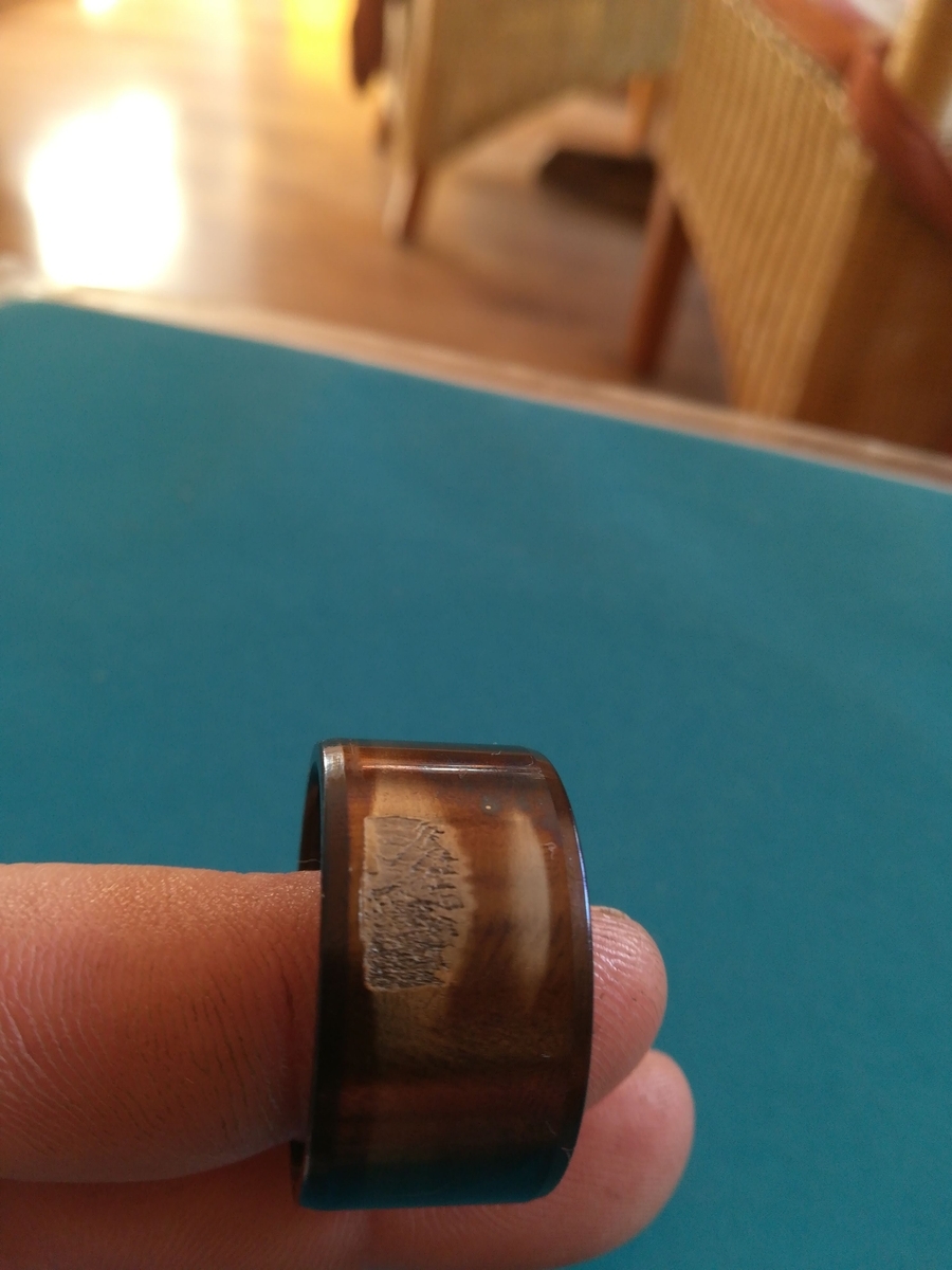

    Px 125 Lagerinnenlaufring vom Kurbelwelle Lager Lima Seite.
    Woran kann es liegen das der so verglüht ist, mit Pitting.
    Die dazugehörige Kuwe hat gemessen noch guten Rundlauf. Unteres Pleuellager macht beim Faustdraufhau Test deutlich Ping.
    Aufgefallen ist mir das durch ein jaulendes Geräusch.
    Noch zu erwähnen ist das die Gehäuse Hälften nicht nummerngleich sind.
    Was meint ihr, wer hat sowas schon mal gehabt?

    • October 8, 2021 at 19:42
    • #1,683
    Ich kann es mir selbst erklären.
    Denn aus meiner Erinnerung heraus habe ich den Fehler von damals als ich diesen Ersatzmotor revidiert habe gefunden.
    Den neuen Lagerring habe ich beim aufziehen zu heißgemacht. Somit wurde das Material spröde und hat versagt.

    2,512
    • October 9, 2021 at 06:17
    • #1,684
    Und diese Raue Stelle mitten drin, wo kommt die her?
    Es gibt doch diesen Ein/Zweiplatten Herd, damit kann man wunderbar die Lager erwärmen... wenn die Spucke auf dem Lager anfängt zu springen, ist es zum Auflegen genau richtig. ( Vorsicht beim verwenden mit Polyamid Nylon Käfig Lager lmao , damit bekommst du bei dieser Methode nur Verformung und Geruchsprobleme !) Natürlich hat da jeder seine eigene Vorgehensweise ;)

    • October 9, 2021 at 19:46
    • #1,685
    Habe ne Herdplatte sowie auch eine Lötlampe in der Werkstatt. Jedoch lege ich die Lagerring zukünfig in 90-100 Grad warmes Wasser.

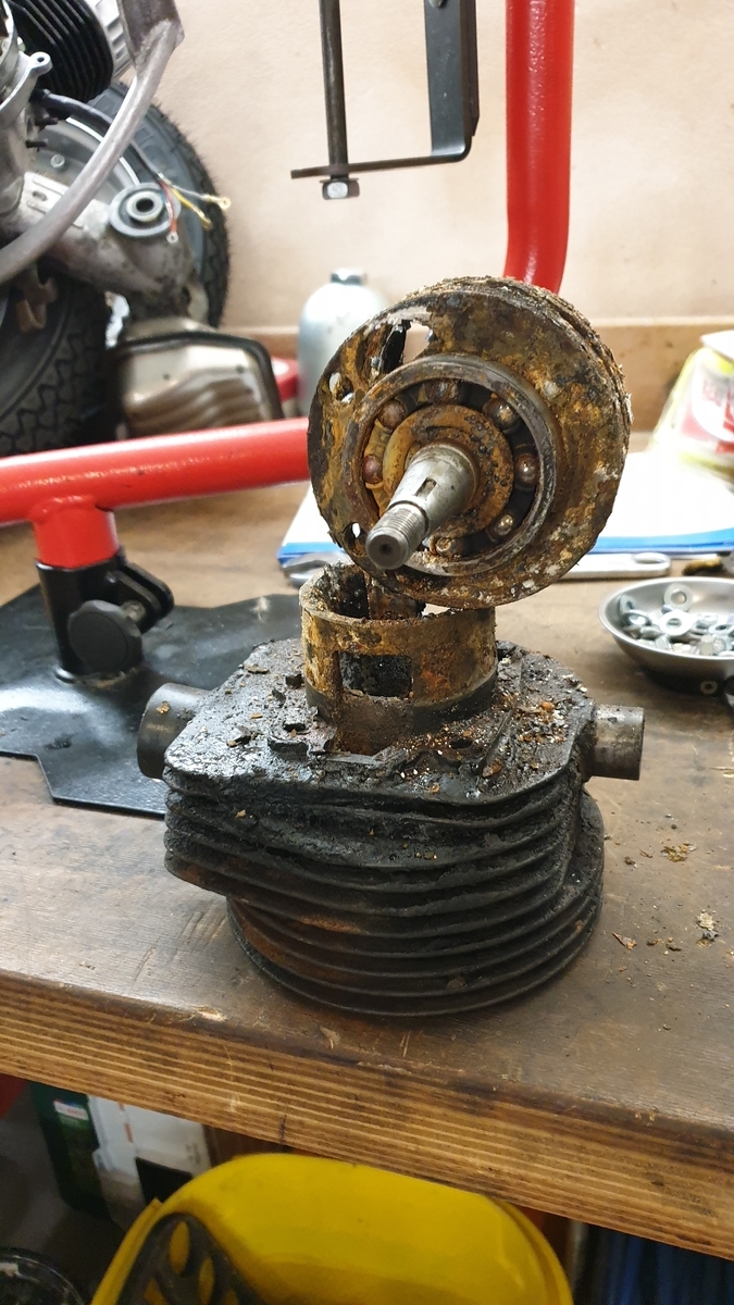

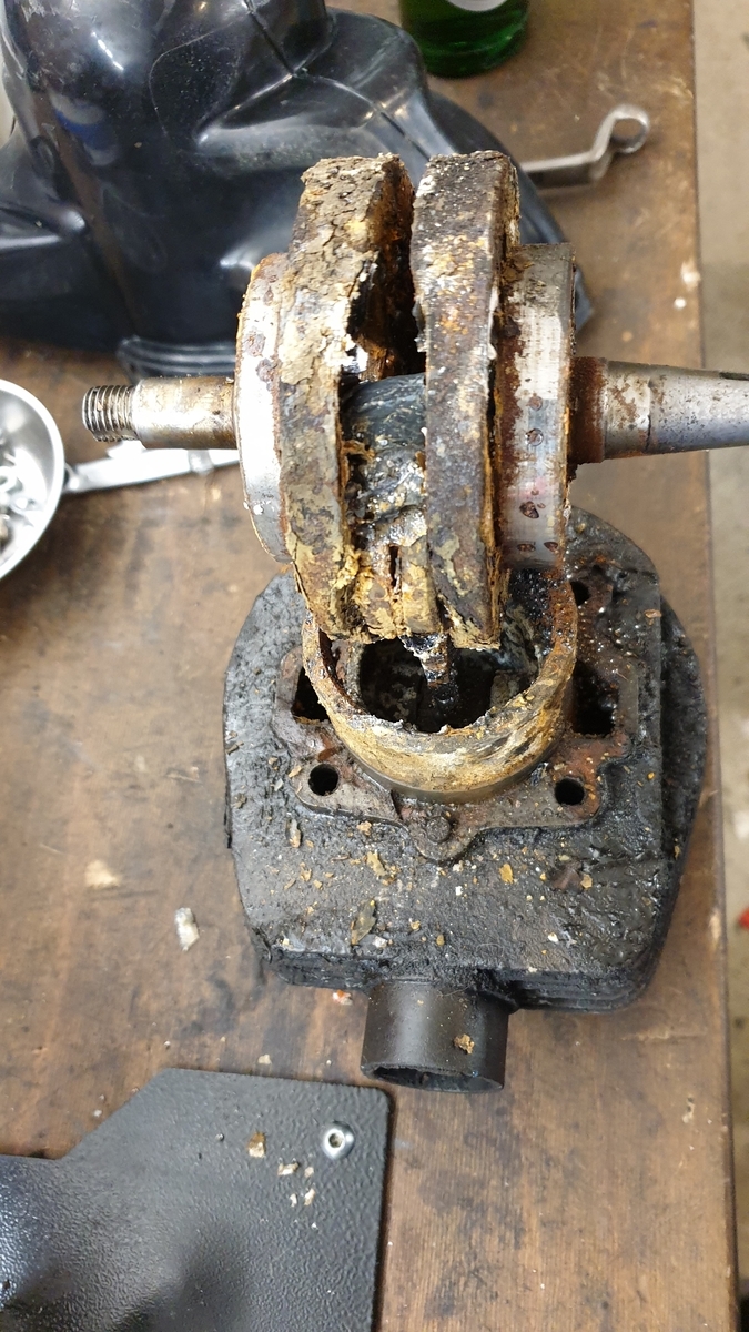

    Was denkt ihr das gewinde geht noch oder ? Weil der Rest sieht noch gut aus. lmao

    3,204
    31,849
    5,708
    • November 11, 2021 at 06:38
    • #1,690
    Wo hast du den denn ausgegraben ?

    • November 11, 2021 at 06:43
    • #1,691
    ein Alter vnb Motor, stand lange, geschätzt 2,5 Stunden Wärme und wd40 Behandlung

    • November 11, 2021 at 06:46
    • #1,692
    der Kolben macht keine Bewegung, Kurbelwelle genauso. Wir mussten alles um den Zylinder zerlegen um es so wie es da steht raus zu holen.

    • November 11, 2021 at 08:21
    • #1,693
    Bissle Kriechöl dran und sauber bürsten dann läuft der wieder.😂

    • November 11, 2021 at 08:57
    • #1,694
    UNBEDINGT Lager tauschen.

    • November 11, 2021 at 09:01
    • #1,695
    Das Teil würde ich als Skulptur vermarkten...

    • November 11, 2021 at 11:57
    • #1,696
    Du wirst lachen, ich habe auch dran gedacht

    • November 11, 2021 at 19:31
    • #1,697
    Gewinde sauber abflexen und aufheben, falls du mal eine Kurbelwelle hast wo das Gewinde defekt ist.
    Reservie ist immer gut! 2-) lmao

    • November 11, 2021 at 19:54
    • #1,698
    die Idee ist nicht schlecht klatschen-),
    zu verkaufen ein gutes Kurbelwellengewinede :+3
