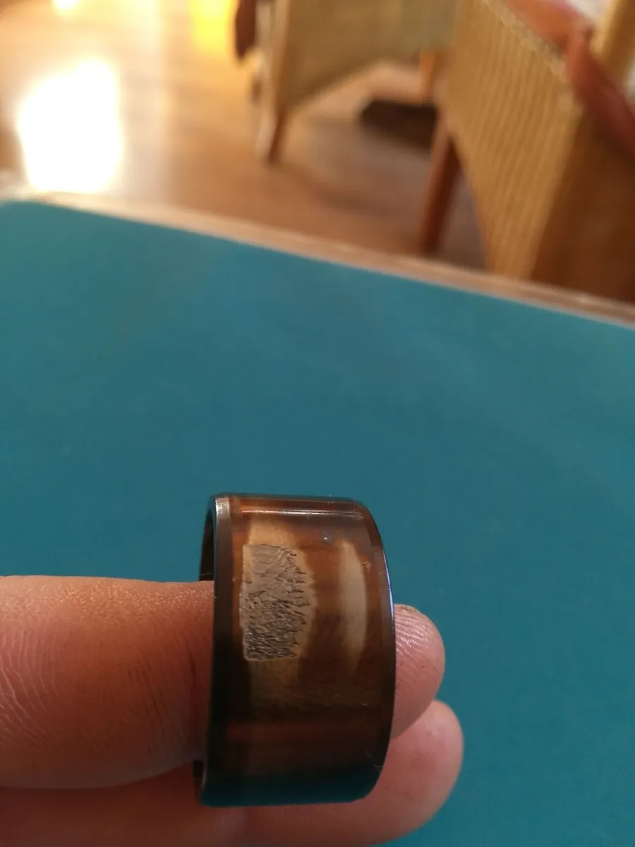

    Px 125 Lagerinnenlaufring vom Kurbelwelle Lager Lima Seite.
    Woran kann es liegen das der so verglüht ist, mit Pitting.
    Die dazugehörige Kuwe hat gemessen noch guten Rundlauf. Unteres Pleuellager macht beim Faustdraufhau Test deutlich Ping.
    Aufgefallen ist mir das durch ein jaulendes Geräusch.
    Noch zu erwähnen ist das die Gehäuse Hälften nicht nummerngleich sind.
    Was meint ihr, wer hat sowas schon mal gehabt?

    Ich kann es mir selbst erklären.
    Denn aus meiner Erinnerung heraus habe ich den Fehler von damals als ich diesen Ersatzmotor revidiert habe gefunden.
    Den neuen Lagerring habe ich beim aufziehen zu heißgemacht. Somit wurde das Material spröde und hat versagt.

    Und diese Raue Stelle mitten drin, wo kommt die her?
    Es gibt doch diesen Ein/Zweiplatten Herd, damit kann man wunderbar die Lager erwärmen... wenn die Spucke auf dem Lager anfängt zu springen, ist es zum Auflegen genau richtig. ( Vorsicht beim verwenden mit Polyamid Nylon Käfig Lager lmao , damit bekommst du bei dieser Methode nur Verformung und Geruchsprobleme !) Natürlich hat da jeder seine eigene Vorgehensweise ;)

    Habe ne Herdplatte sowie auch eine Lötlampe in der Werkstatt. Jedoch lege ich die Lagerring zukünfig in 90-100 Grad warmes Wasser.
