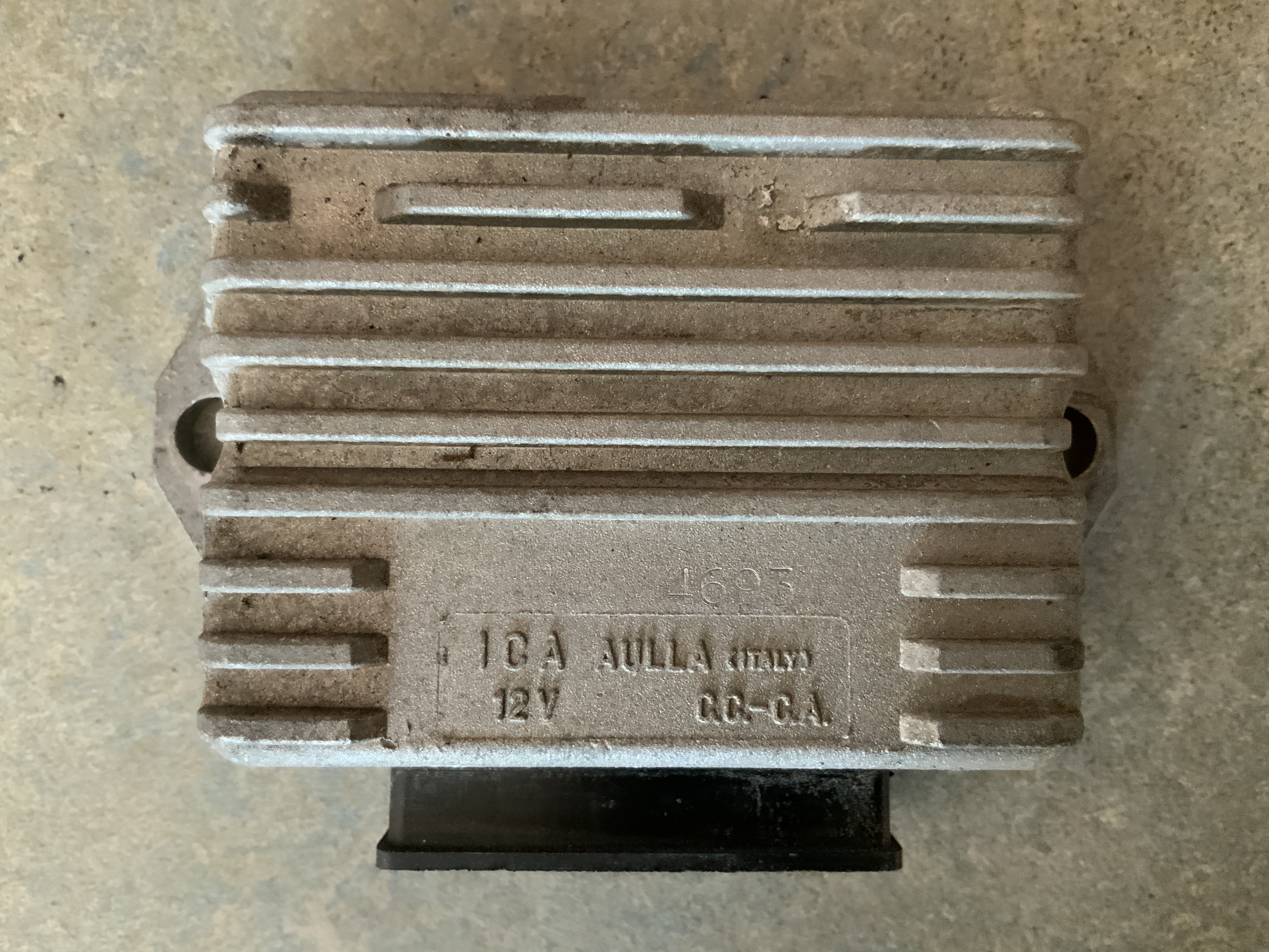

    An meiner PX 200 E Lusso VSX1T Baujahr 1994 hat sich der Spannungsregler verabschiedet. Bei der suche nach einem Austausch Regler habe ich das Problem das es für diese Model 2 arten von Regler gibt:
    1x A A G+ B Masse
    1X G G B+ C Masse
    Auf dem Regler stehen leider keine Bezeichnung mehr drauf.
    Kann mir einer sagen welchen von den beiden Reglern der Richtig wäre?
    Die PX hat eine Batterie und einen Anlasser.
    Die Unterschiede liegen in der ZGP.
    Bei ZGP mit 5 Kabeln was bei Deiner 94er Lusso sein sollte musst Du die mit G G B+ C Masse nehmen.
    A A G+ B Masse ist für eine ZGP mit 7 Kabeln.
    Wenn Du Dir nicht sicher bist was verbaut ist mach das Kabelkästchen auf und guck ob in dem Runden Stecker 2 oder 4 Kabel sind.
    Bei 2 Kabeln hast Du eine 5 Kabel ZGP und mit 4 Kabeln eine ZGP mit 7 Kabeln.
    Gruß Jochen

    Danke für deine Antwort Jochen. In dem Stecker sind 2 Kabel. Dann bestelle ich den ggb+m Regler.

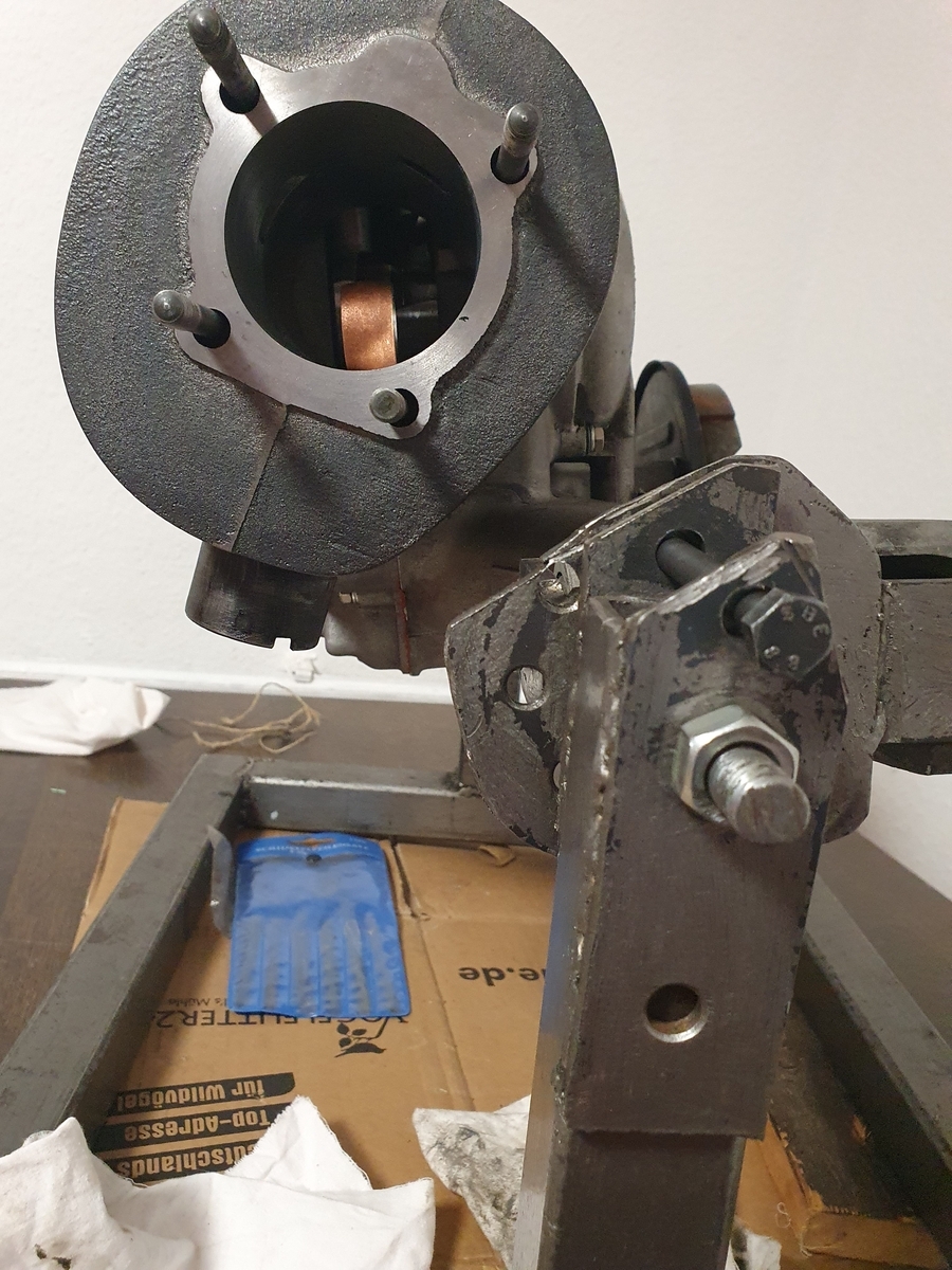

    • #1,817
    Mein erster 200er PX alt Motor. Ist es normal das der Auspuffkrümmer bei montiertem Zylinder (normal BGM) schief steht. In Bezug zur Pleuelstellung und den Gehäusehälften.
    Beim Zerlegen habe ich darauf nicht geachtet.
    Ist auf dem Bild nur Lose zusammengesteckt!
    Vielen Dank für Hinweise und
    Frohe Weihnachten.
    Frohe Weihnachten.
    Ist original so...passt also

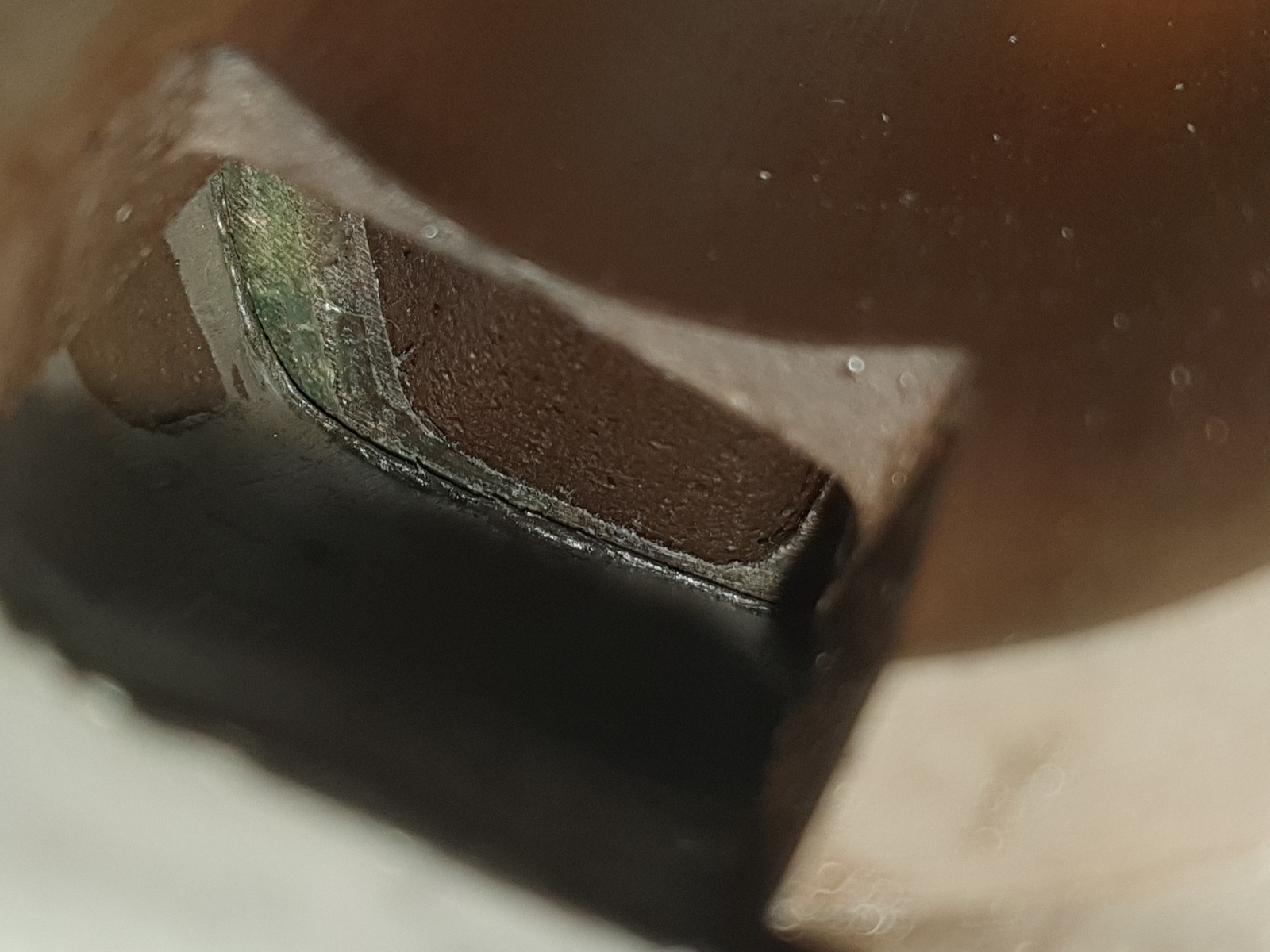

    PX 80 Lusso Motor.
    Rückbau mit einem unbearbeiteten 80ccm oder 135ccm Zylinder auf ein gefrästes Gehäuse.
    Läuft der Motor? obwohl die Überstömerkanten des Standard Zylinders in den ausgefrästen Ansaugraum ragen?

    Ja...
