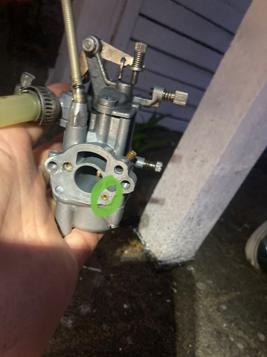

    Kurze Frage von einem Kollegen, Vergaser läuft aus Siehe Foto, woran kann es liegen, er ist unterwegs mit der Kiste…

    • #1,811
    Vergessen, ist ne Vespa 50 mit nem 16/16er Delortho…

    • #1,812
    Die Schwimmernadel klemmt

    • #1,813
    Nö, die funktioniert, läuft nur über wenn die Kiste aufm Seitenständer steht, er hat den Vergaser jetzt leicht schräg montiert, mal schauen ob es funktioniert…

    • #1,814
    Der oder Du schaue mal nach ob in dem Schwimmer kein Sprit drin ist (Schütteln)...
    P.S. Der Schwimmer könnte durch zu vieles Spiel in Schräglage am Schwimmergehäuse/Kammer hängen bleiben ...

    • #1,815
    Darauf hab ich auch getippt, die beiden sind mittlerweile in Leipzig bei seinem Bruder, da gibt es ne Werkstatt, Druckluft und Licht, ich denke er wird was finden, gestern Abend hat er in einer Hofeinfahrt geschraubt unter ner Laterne…
