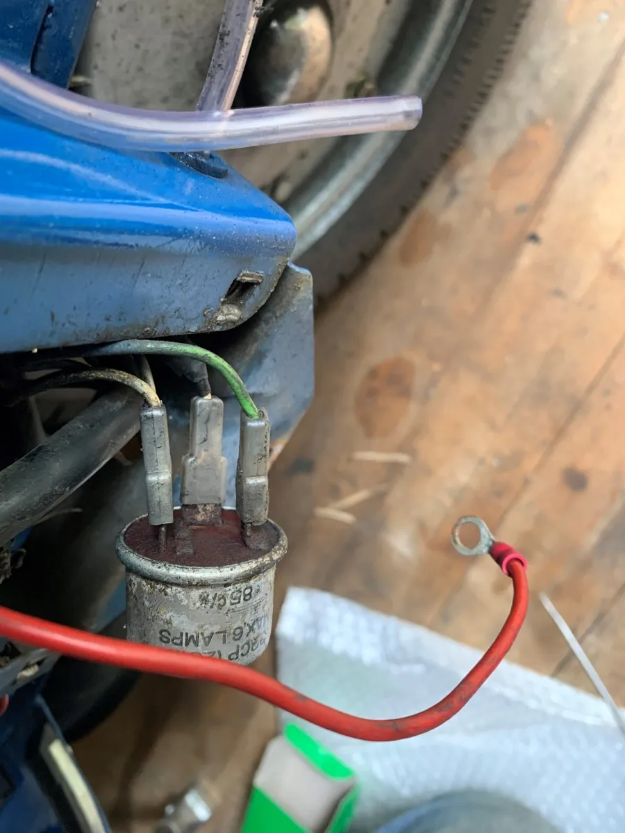

    Und hier noch die nächste Frage. Bei meiner Px e lusso spinnt der Blinker.
    Hab mir den hier bestellt:
    Blinkrelais -PIAGGIO 12V- Vespa PX (Modelle mit Batterie)
    HINWEIS : Piaggio bezieht seine Ware von unterschiedlichen Herstellern aus Europa und Asien. Das Bildmaterial kann daher von der gelieferten Ware…
    www.googleadservices.com
    Bei mir ist der grüne quadratische drin. Wenn ich den 1:1 so anschliesse, geht der rechte blinker, aber der linke nicht. Kann mir wer sagen, wie ich den richtig anschliesse?

    So sah das bei meiner P200E aus. Leider habe ich nur die eine Aufnahme.
    Grüße
    Norbert

    Hallo Norbert, Danke! Probier ich aus.
