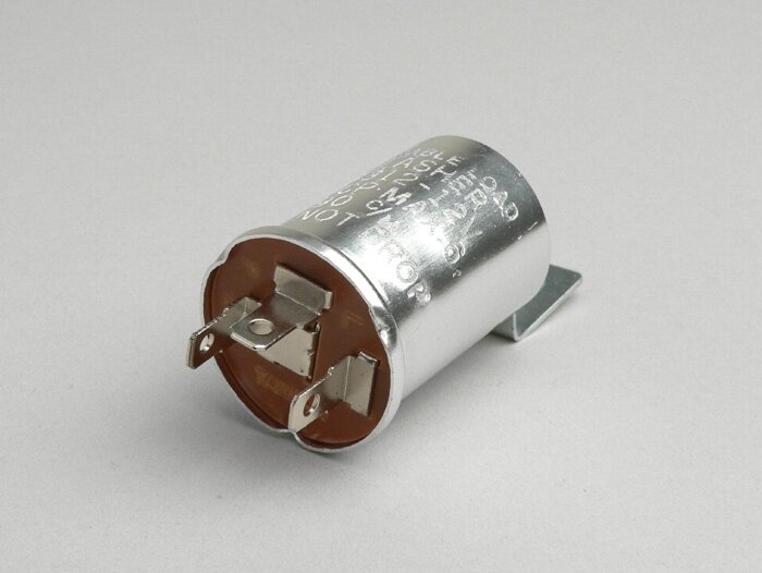

    Und hier noch die nächste Frage. Bei meiner Px e lusso spinnt der Blinker.
    Hab mir den hier bestellt:
    Blinkrelais -PIAGGIO 12V- Vespa PX (Modelle mit Batterie)
    HINWEIS : Piaggio bezieht seine Ware von unterschiedlichen Herstellern aus Europa und Asien. Das Bildmaterial kann daher von der gelieferten Ware…
    www.googleadservices.com
    Bei mir ist der grüne quadratische drin. Wenn ich den 1:1 so anschliesse, geht der rechte blinker, aber der linke nicht. Kann mir wer sagen, wie ich den richtig anschliesse?

    Zitat von NekoNeko
    perfekt, Danke. Eventuell gleich noch anpinnen. 😋
    https://www.googleadservices.com/pagead/aclk?sa…225784463739144
    So sah das bei meiner P200E aus. Leider habe ich nur die eine Aufnahme.
    Grüße
    Norbert

    Hallo Norbert, Danke! Probier ich aus.
