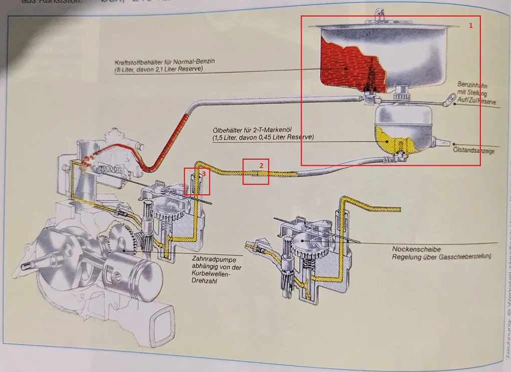

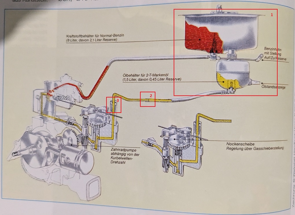

    Sooo, letzte Fragerunde für heute Abend.
    Volker PKXL2, hat ein bisschen gezwickt aber Unrecht hast du nicht. Bin bei Leerlauf falsch abgebogen in Richtung Auto. Jedenfalls hast du mich dran erinnert, dass ich ja doch die Vespabiel für Unterstützung in der Theorie auf dem Tisch liegen habe.
    MBT / T4, merci.
    Falls ichs experimentieren wollen würde:
    Müsste ich den Tank nach oben aus der Vespa herausziehen und an der Stelle, grob mit der roten 1 markiert, den Ölschlauch vom Tank abziehen und auslaufen lassen?
    Oder "alles" weiter rausnehmen, um dann an Stelle 2 bzw. 3 den Ölschlauch abzuziehen?
    Zitat von rassmo
    dann laß das Restöl ab indem du den Ölschlauch am Vergaser abziehst und den Tank leerlaufen läßt.
    Ich habe zwar überhaupt keine Ahnung von LF und Getrenntschmierung, hätte da aber volles Vertrauen in die Aussage von rassmo , die aus meiner Sicht auch eindeutig ist.
    Stelle 3 erreichts du vom Vergaser aus ohne die halbe Vespa zu zerlegen.
    Aber das war nur theoretischer Natur. Du zerlegst nichts sondern füllst einfach Zweitaktöl ein.

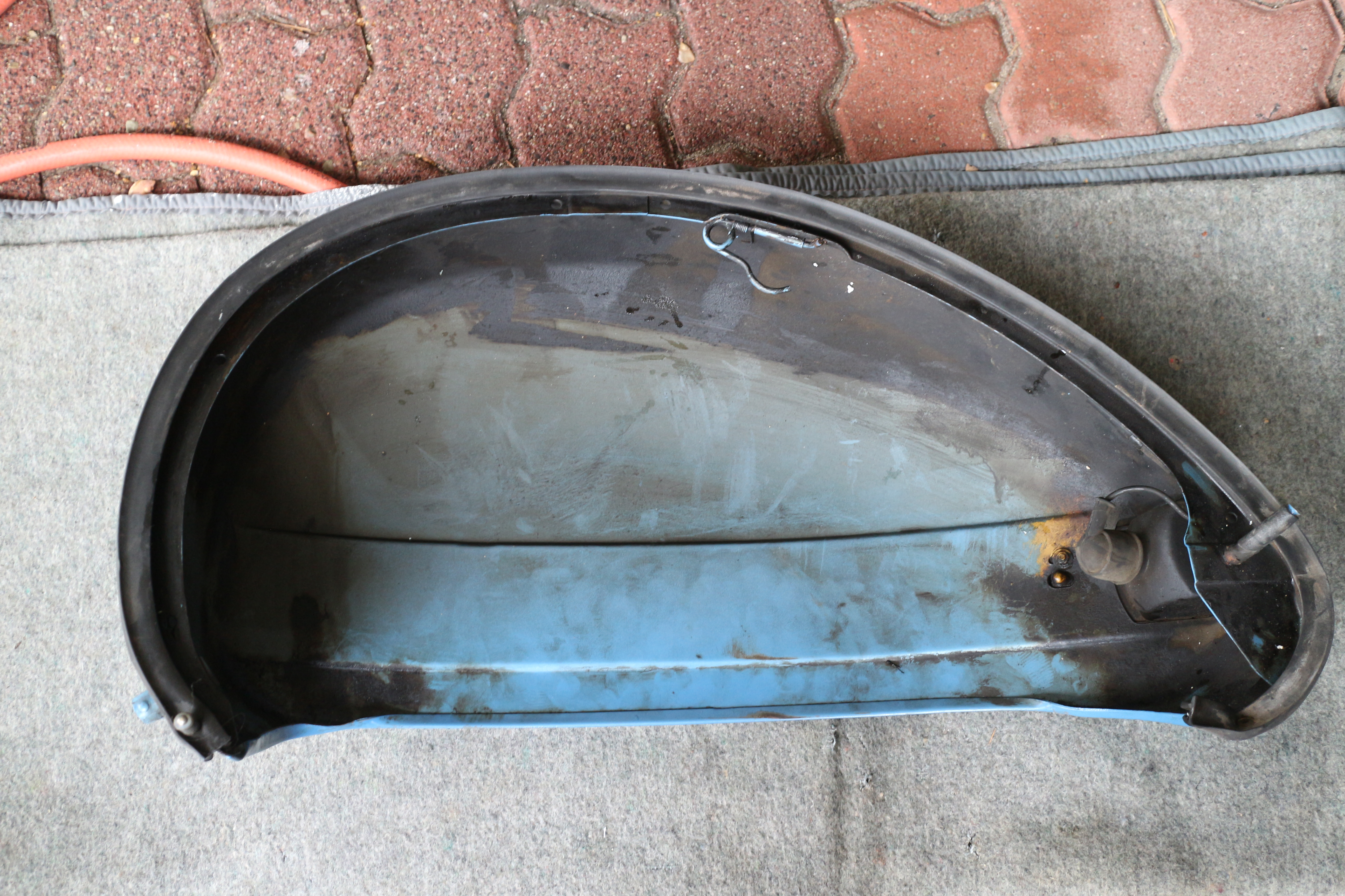

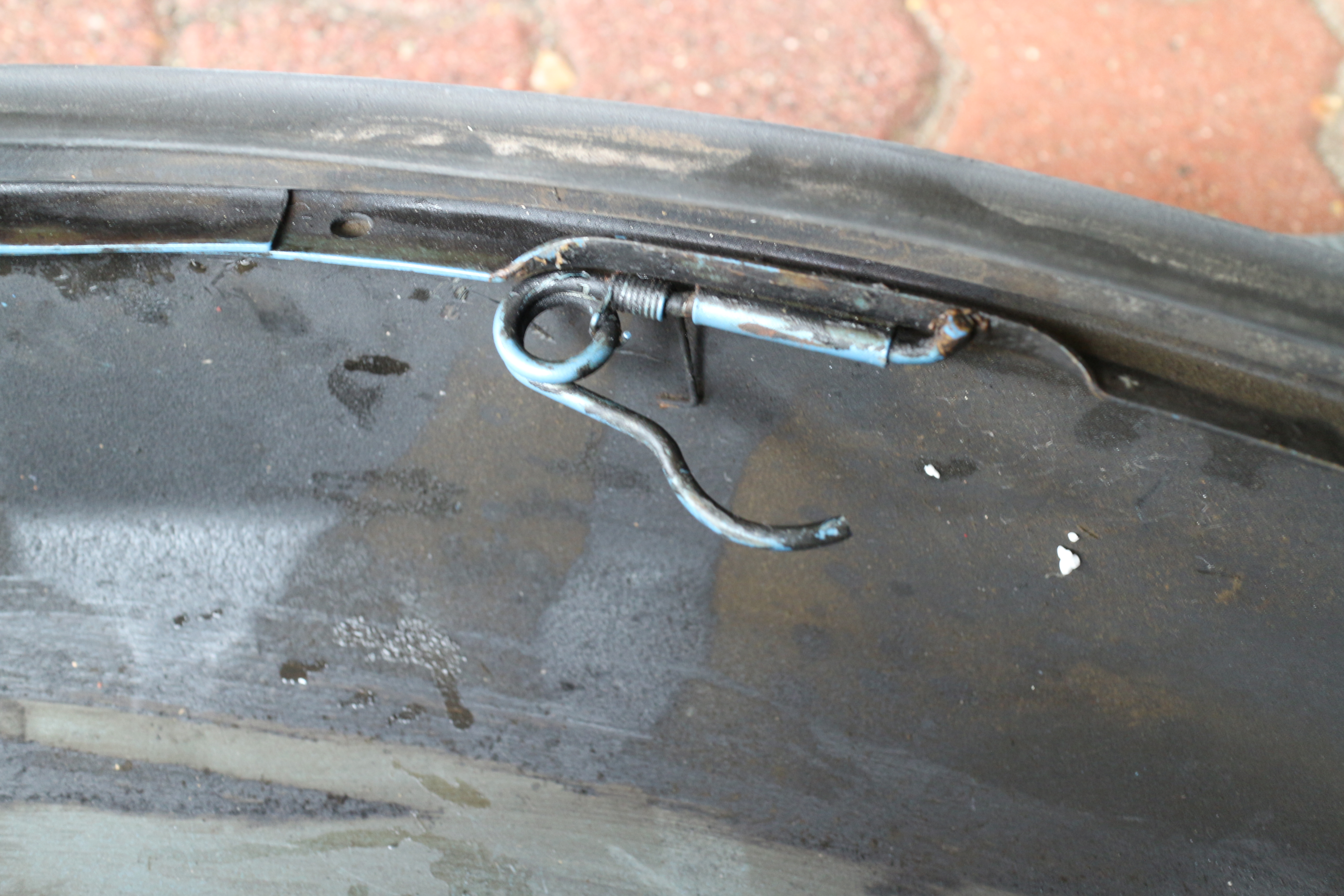

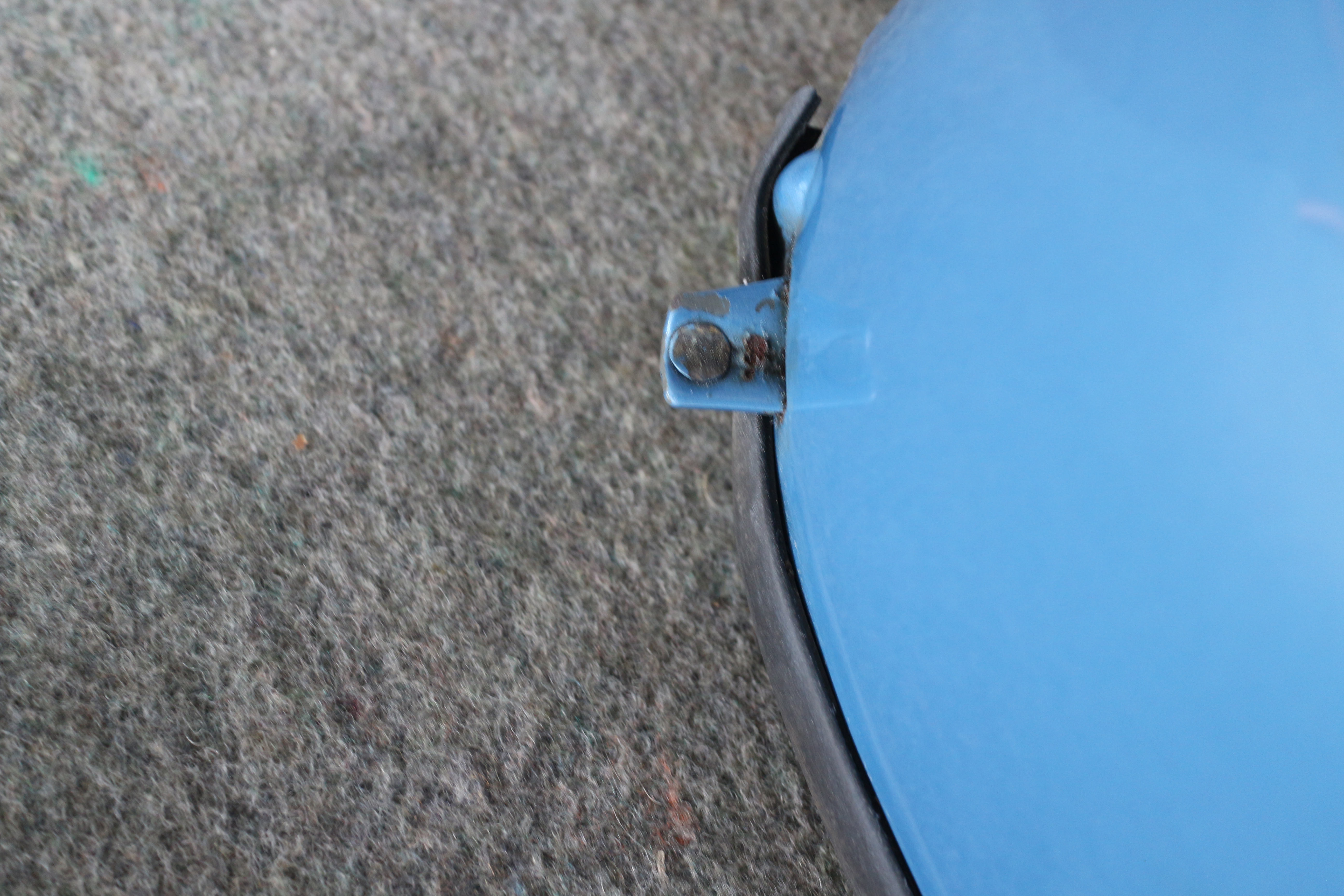

    Guten Abend.
    Was ist eigentlich die "offizielle" Masseverbindung zu den abnehmbaren Seitenbacken mit Außenverschluss?
    Die Feder auf der Oberseite, oder der Verschlussriegel?
