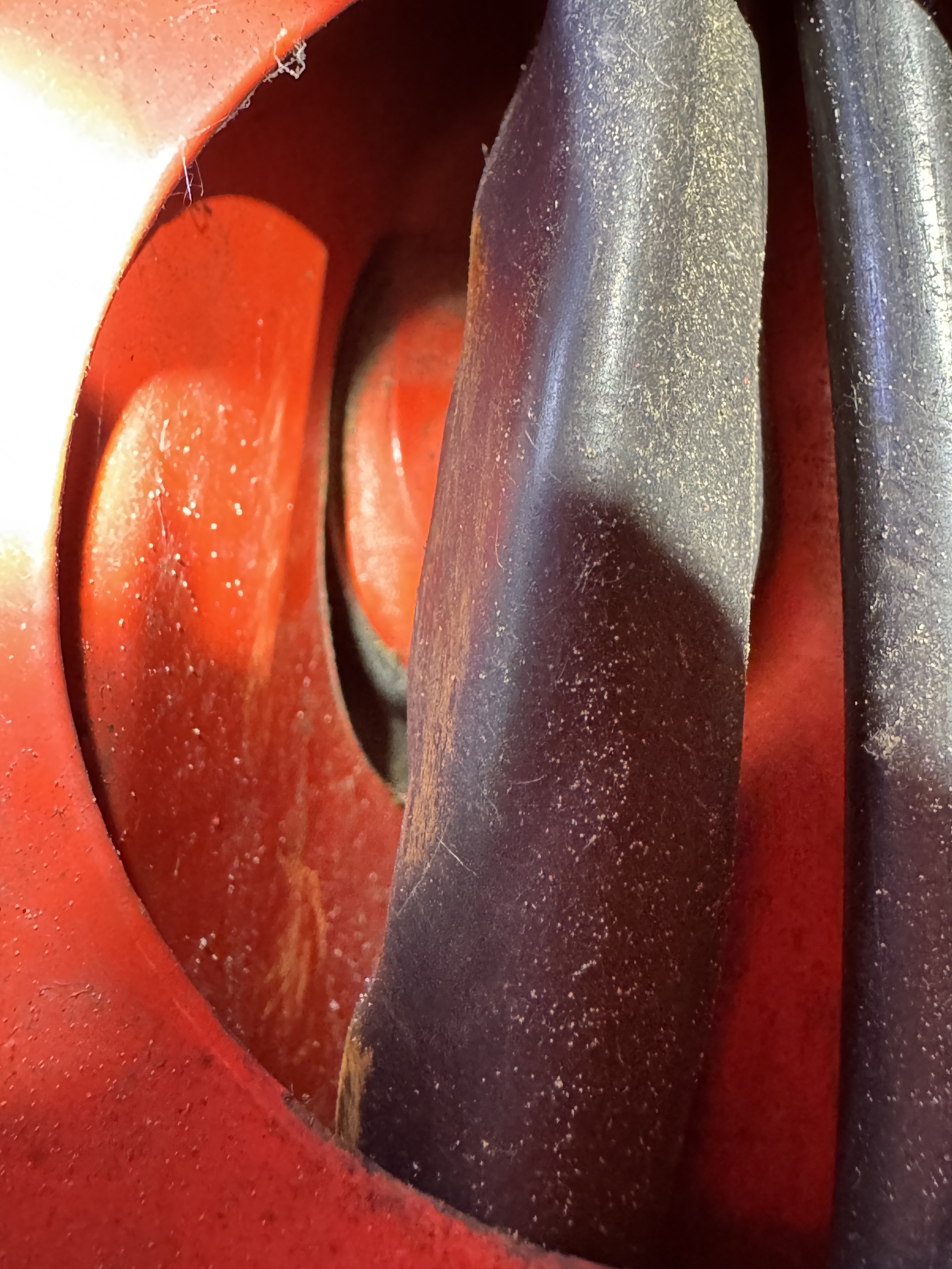

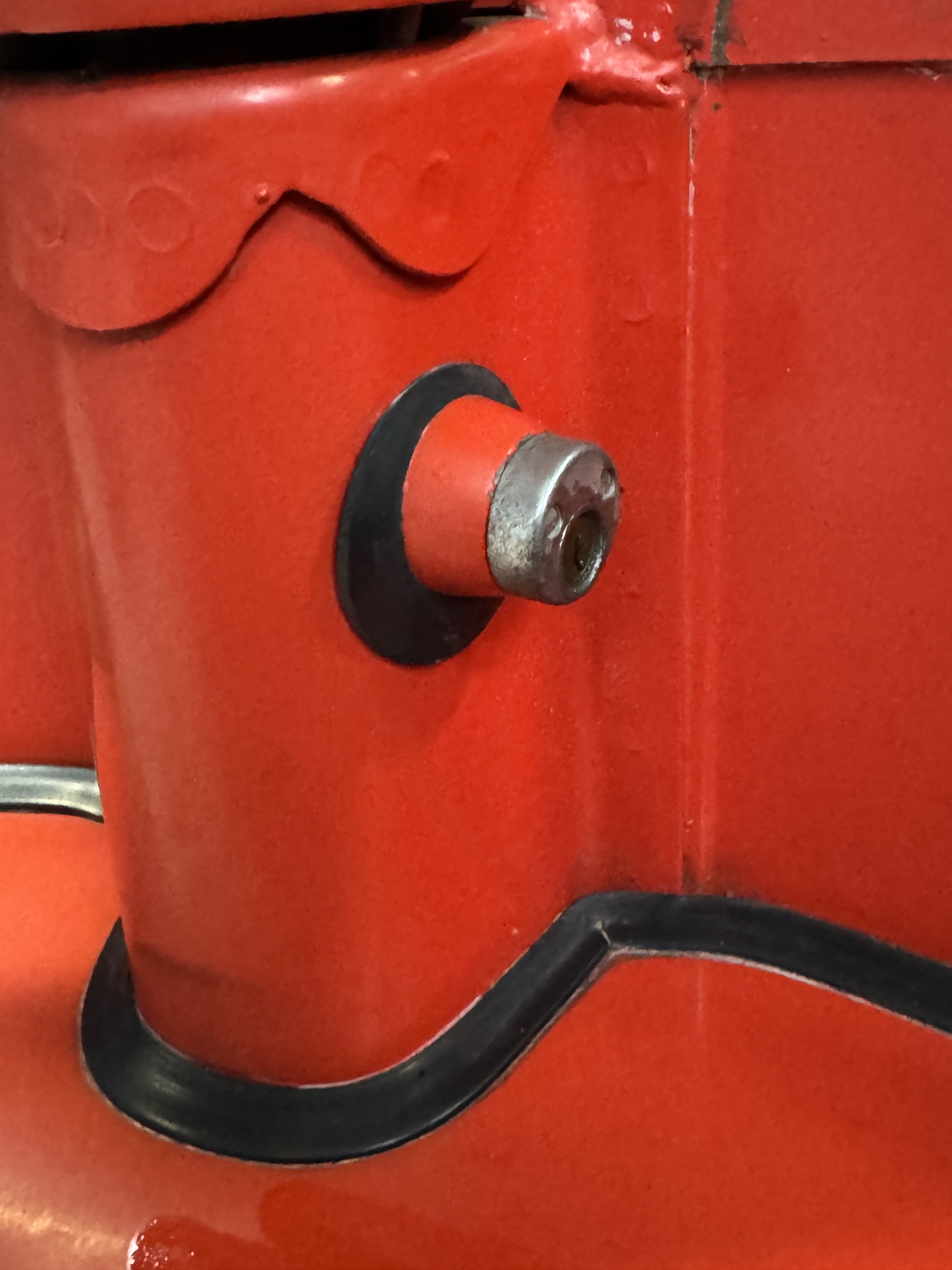

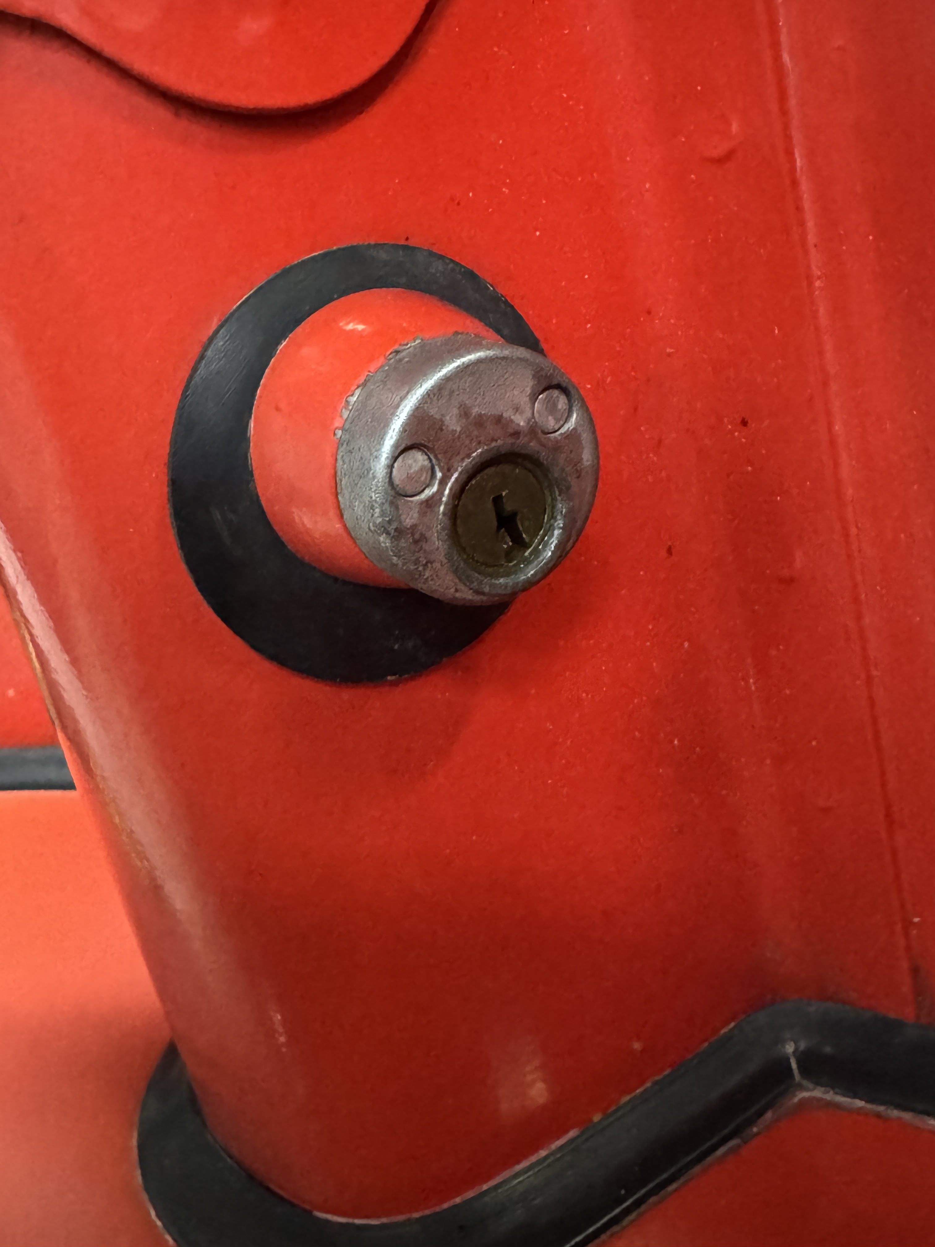

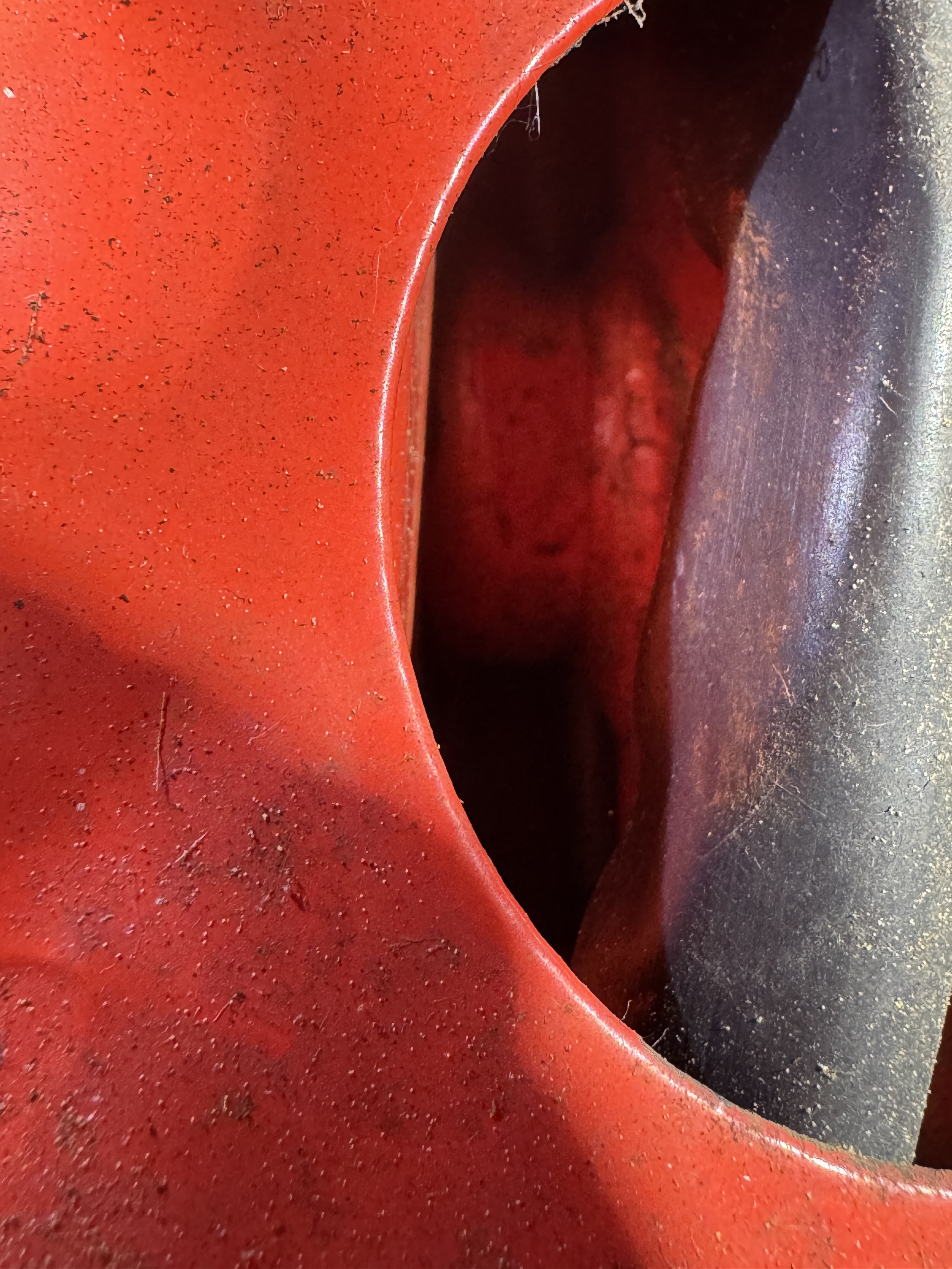

    Guten Abend,
    eine Frage hab eine PX80 Bj1981 und muss im Mai zum TÜV nun hab ich das Problem das mein Lenkradschloss nicht so ganz funktioniert.
    Schlüssel vorhanden kann es aber nicht abschließen komischerweise.
    Viel falsch kann man da ja eigentlich nicht machen aber abschließen geht nicht.
    An was kann es liegen bitte um Hilfe.
    Vielen Dank schon mal im Voraus
    Kontrolliert der TÜV (oder auch eine andere Prüforganisation) das?
    Zum eigentlichen Problem habe ich keine Ideen mangels PX.
    Vlt mal Schloss ausbauen und Gängigkeit prüfen bzw nacharbeiten.

    • #2,036
    Lenker ganz nach links gedreht?
    Beim Betätigen des Schlosses den Lenker etwas hin und her bewegen.
    Wenn alles nichts hilft die beiden Stifte im Schlossblech ausbohren, das Schloss ziehen und auf Ursachenforschung gehen.
    Achtung: die Stifte sind nur 2,5-3 mm dick.

    • #2,037
    schließe mich Menzinger an aber zuvor miss mal den Durchmesser der Vorderachse...wenn 16mm dann PX alt falls 20mm dann ist es ein PX Lusso Lenkrohr...dann passt die Nut des Lenkradschlosses nicht...falls der Vorgänger mal das Lenkrohr gewechselt hat:tues...dann geht auch das Abschließen nicht.
    Herzliche Grüße :-2
