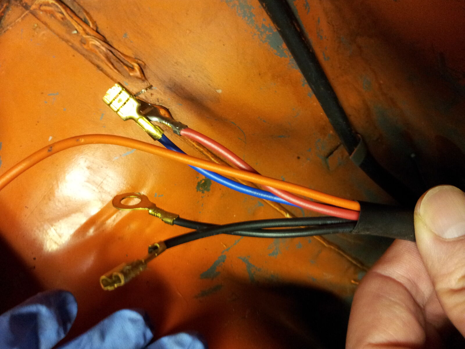

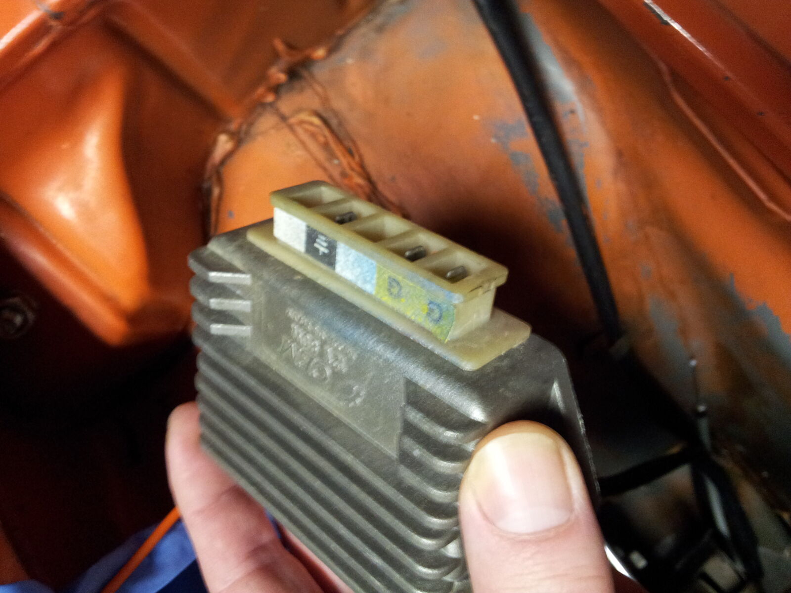

    Jetzt auch mit Bild.
    Wie schließe ich den Spannungsregler an folgende Kabel an?
    Zusätzlich muss auch das Blinkrelais einer PK verkabelt werden.
    Gruß oncho

    Ist das noch der originale Kabelbaum?
    Falls ja dann kannst du nicht einfach ein Spannungsregler anschließen und fertig der muss angepasst werden.
    Oder du machst es dir einfach und kaufst einen neuen der drauf schon ausgelegt ist.

    es handelt sich um diesen Kabelbaum. Ist frisch eingezogen.

    wenn du bei dem artikel auf
    Downloads schaust findest du diese einbau anleitung
    http://www.scooter-center.com/medias/sys_master/8865905836062/Einbauanleitung (9077011).pdf.pdf
    Mein V50 Winterprojekt
    Mein PK Projekt
  • Oncho
    3,388
    615
    Frankfurt
    • February 6, 2015 at 13:24
    • #8,010
    Die habe ich ja auch mitgeschickt bekommen, aber ich kann daraus leider nicht ableiten wie ich den Spannungsregler und das Blinkerrelais einer Pk anschließen kann.
  • seb.d.
    Dauergast
    1,683
    13,118
    2,249
    Bensheim, Deutschland
    • February 6, 2015 at 14:44
    • #8,011
    das blinker relai der pk wirsrt du da nicht rein bekomen da es ein 3 pol ist und du ein 2 pol brauchst.
    http://www.scooter-center.com/de/product/BGM6202/Blinkrelais+UNIVERSAL+2+Pin+12V+01+085A?meta=BGM6202*scd_ALL_de*s18945131705072*blinkerrel*15*15*1*16
    ansonnsten anschluss schwarz mit stecker auf masse solte aber klar sein
    schwarz mit öse wird mit dem gehäuse verschraubt
    blau und rot jeweils an einen gelben anschlisen ich glauben das blaue an dem G was näher richtung masse ist.
    das rote kabel must du anzapfen mit einem seperaten kabel das zum blinkerrelais geht
    und das orangene aufs blinkerrelais.
    und um es ganz kurz zu machen
    genau so wie es in der piktografischen anleitung dargestellt ist.
    viel ervolg und schönes wochenende
