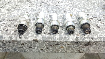

    is zwar lf aber bei dem Thema nun egal....Hat jmd. Erfahrung in wie fern man einen Unterschied zwischen Teilsy. und vollsy. Öl am Kerzenbild sehen kann? Vor dem Urlaub mit teilsy. Öl dunkelbraun/rehbraun. Nach dem Urlaub mit mittlerweile vollsy. eher heller, richtung grau gehts schon... Motor vor dem Urlaub komplett überholt, weil er bei Volllast schneeweißes kerzenbild gebracht hat....Danach war alles Gut. Nun etwas skeptisch... Bild zeigt das aktuelle Kerzenbild wobei man sagen muss, dass es da brauner rüber kommt als es ist :DX(

    Mir wäre es etwas zu hell,lieber fetter fahren

    tjo, stellt sich die frage wieso es vor 2 wochen gepasst hat und jetzt aufeinmal nicht

    Das mit diesem Rehbraun ist immer so eine Sache der eine sagt zu Fett der andere sagt zu mager. Meine Setup mit dem Parmakit lässt das Kerzenbild außen rechts entstehen. Da sagen mir auch einige das es zu Hell sei usw. Ganz ehrlich ich fahre schon seit 8000km mit dem Setup und es läuft. Wenn du sonst eine sauber laufende Kiste hast dann ist der Weg schon der richtige.

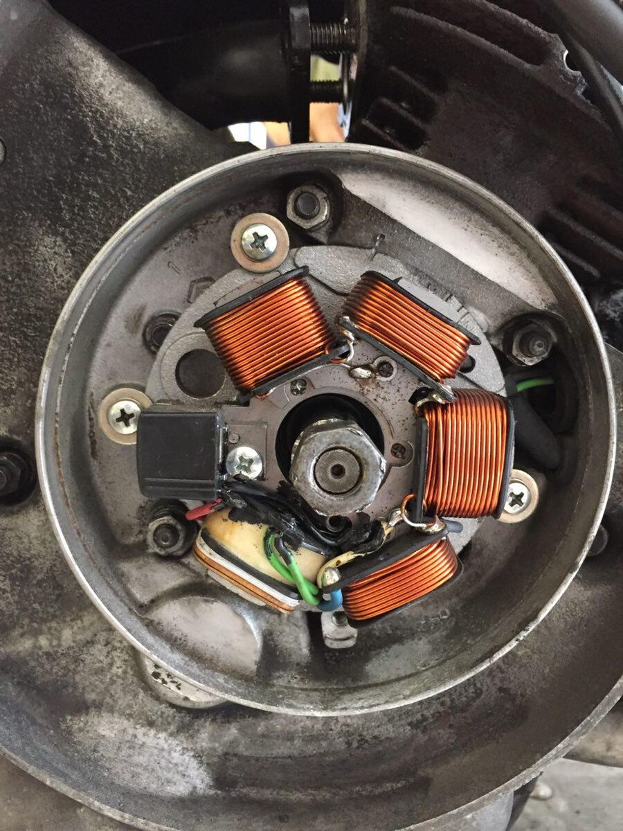

    Muss bei dieser PK 80 S (133ccm, PHBL 24) die Zündung einstellen, da die Fehlzündungen hat und aus dem Zylinder knallt das es kracht.
    Bevor ich die Zündung abblitzen kann, würde ich die Zündung gern grob einstellen. Anspringen tut sie ja, aber eben die Fehlzündungen -was meint ihr in welche Richtung ich die Platte verdrehen soll?

    Ich würde erstmal ein neues Pickup einlöten. Das hier sieht etwas .... komisch aus.

    Kann das Knallen auch daher kommen?

    Ja.

    solange es funktionier drinne lassen.
    besorg dir eine blitzpistole und stell die zündung vernümpftig ein. ZZP
    fals der pick up defekt sein sollte siehst du das an dem springendem zündfunke.
