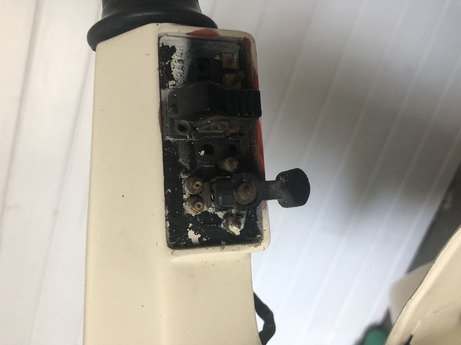

    Schalter tot ?
      • 106.9 kB
      • 235
  • Kawitzi
    2,701
    16,866
    2,505
    • June 17, 2018 at 07:07
    • #9,795
    Wenn das der letzte Schalter der Welt wäre, würde ich diesen versuchen zu reparieren. Aber bitte X(,diese vergeudete Zeit kannst du besser mit Rollerfahren verbringen :-7! Also Neu!
