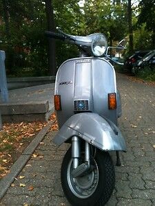

    wollte endlich mal das Thema mit dem Tausch des Kotflügels an der PX200 (108 griggio...) angehen.
    Hat jemand Erfahrungen mit diesem "matten" Silber?
    Welche Farbe nehme ich da am Besten?

    ....hm....
    3,969
    21,404
    3,470
    • August 6, 2019 at 12:16
    • #10,523
    Das ist doch das Chiaro di Luna metallizzato, oder?

    Vielen Dank,
    Was mich nur immer wieder verunsichert ist der Klarlack. Die soll ja nicht glänzend werden. Ich probiere es mal aus.
    3,969
    21,404
    3,470
    • August 6, 2019 at 14:50
    • #10,526
    Ich kann Dich verstehen, den Unterschied erkennt man auch etwas. Ich habe auch schon den Lack anmischen lassen - mit Mattierungsmittel. Sieht man nach meiner Erfahrung genauso etwas. Dann lieber 18,90 und selber.

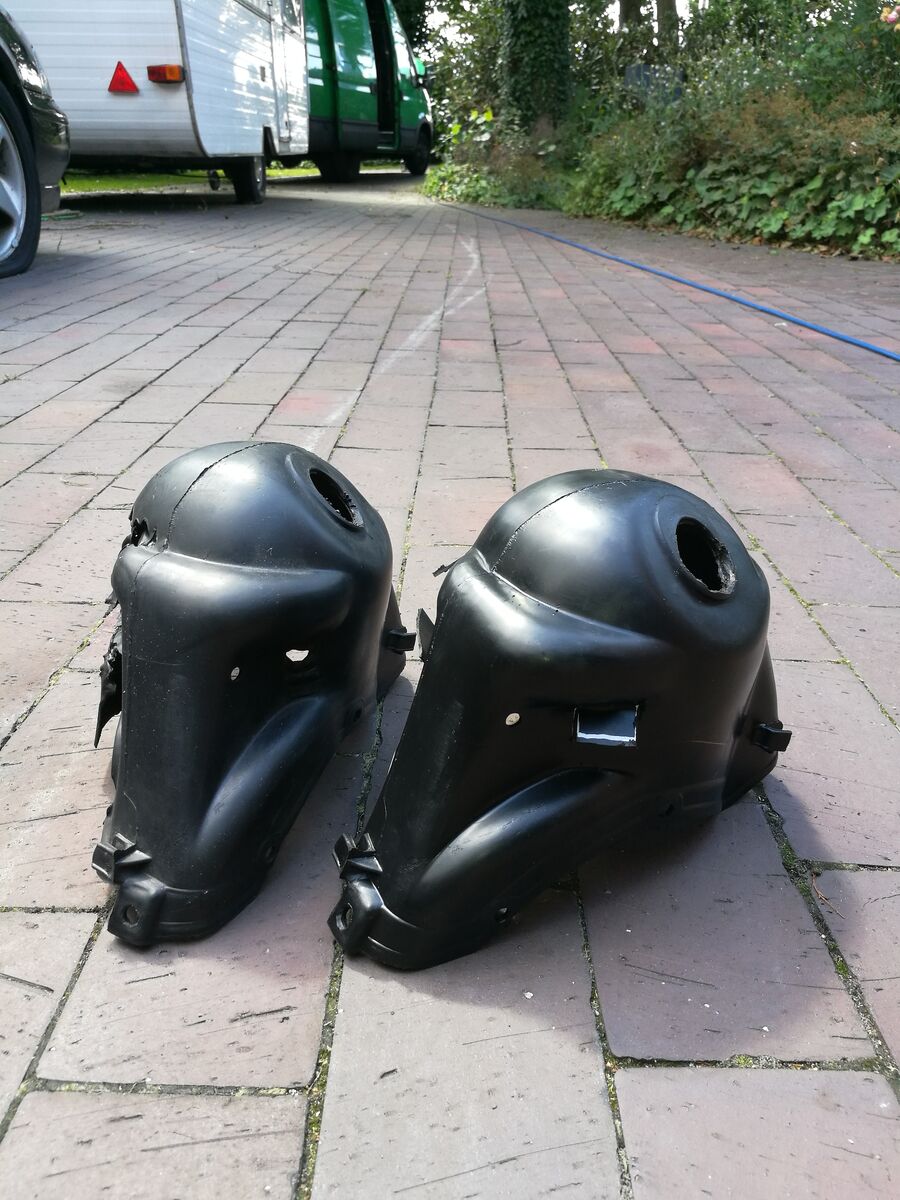

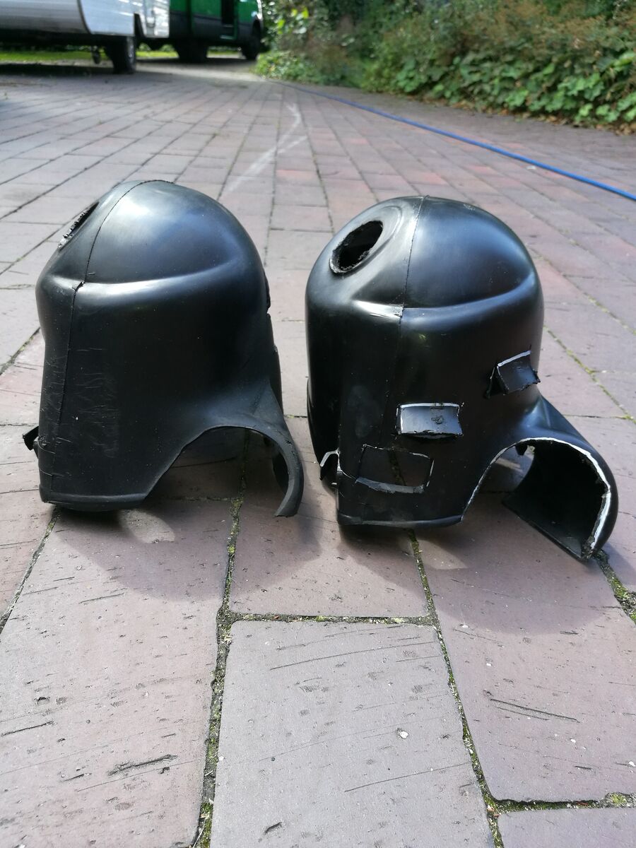

    Zitat von remdabam
    Da passt ne angepasste Ori-125er Haube:)
    Muss überall rundum bisschen angepasst werden, ich habe zusätzlich an neuralgischen Punkten noch paar Klappen reingeschnittenlmao
    Löcher vorne, auf Höhe des Zylinderkopfes rein?
    Haste noch ein bild von der Vergaserseite, wollte da evtl. einen Schlitz machen, aber Klappen hört sich nach "regulierbar" an?

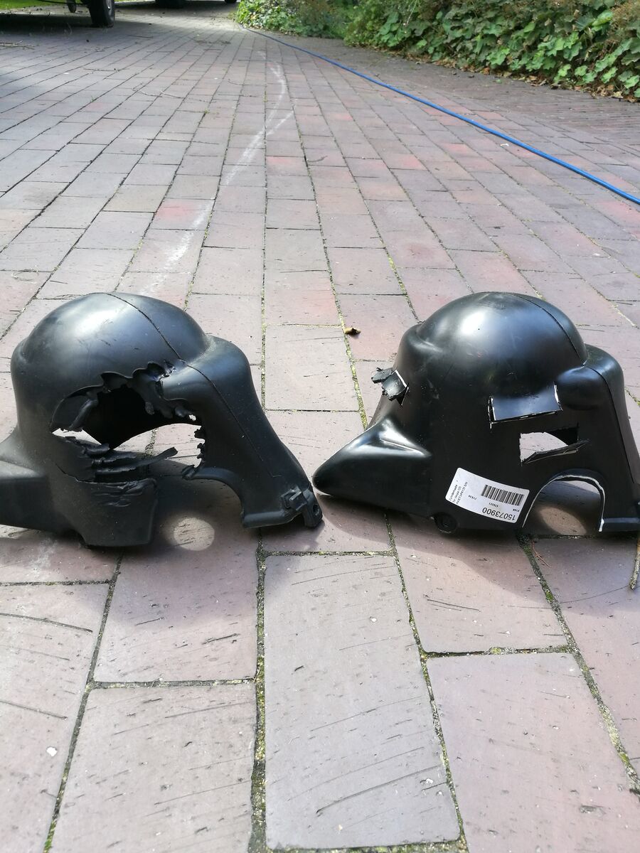

    Hab 3 Fotos dazu gefunden, die erste Haube ist an den Stellen, an denen jetzt Öffnungen sind geschmolzenlmao
    Mit diesen “Klappen“ auf Höhe der Stehbolzen klappt das bei mir ganz gut.
    Das obere Befestigungsloch der Polradabdeckung ist bei mir ein Langloch, so kann alles mit dem Mehrhub mitrutschen.
    Zitat von Piitt
    Einzugmotor mit Ori Auspuff, Vape Zündung, Quattrini M1L 60 GTR, Mikuni 34ger Vergaser?!
    remdabam :
    Oha, habe es gerade gesehen! TMX30!!!
    Mit Original Ansaugstutzen? Durchmesser passt der?
    MFG!
    Das passt nicht, daher ist der Vergaser mit einem gekürzten Malossi-136-Gummi adaptiert, das klemmt prima.

    Die Dinger sehen aus wie der Kopp von Darth Vader, harhar
    Der trägt einen anderen Helm;)

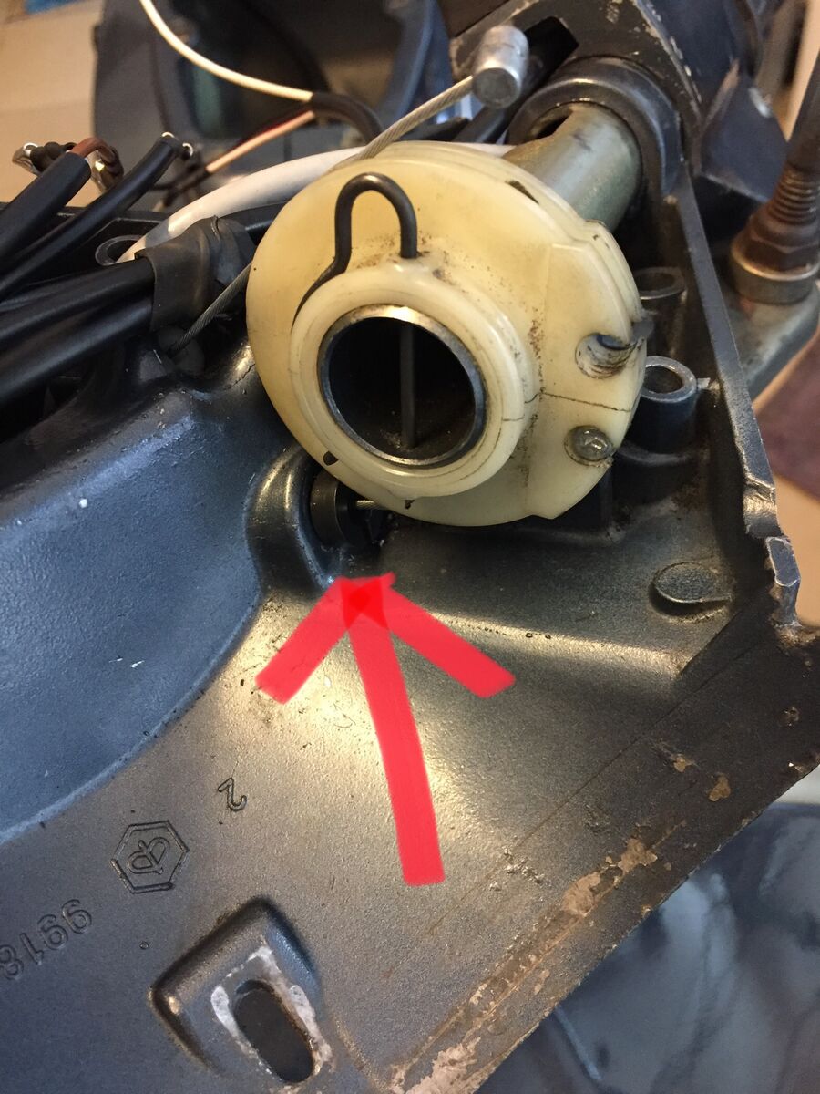

    kann mir jemand sagen, ob die Position des Zuganschlags so stimmt? Hab in Erinnerung, dass der da verbaut war, aber so zieht man sich den beim Schalten in den 1. Gang doch immer raus?!?
    Der Zuganschlag kommt von der anderen Seite rein, soll ja ein Anschlag für die Tülle sein.So wie es jetzt verbaut ist drückt die Tülle den immer aussem Loch Richtung Schaltrolle

    • #10,536
    Alles klar, danke dir!

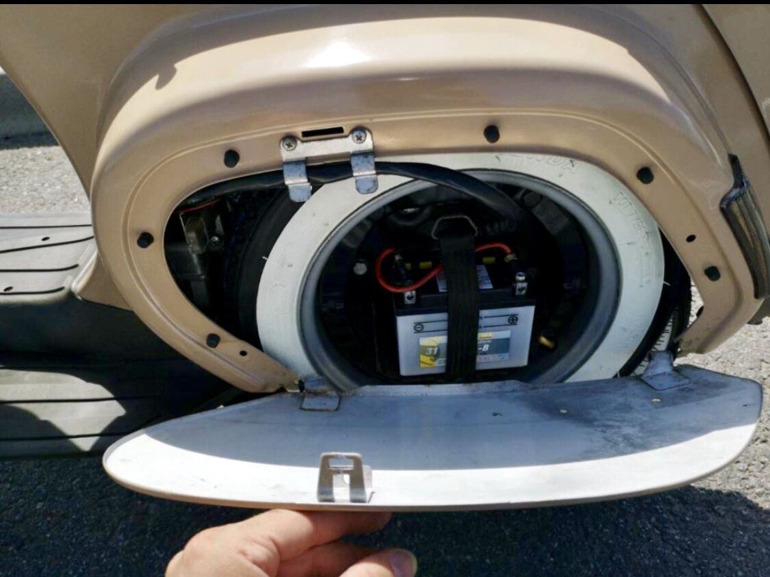

    gibt es für die pk 50 xl2 automatik (va52t) eine abdeckung für die batterie im ersatzrad???
    danke im voraus......

    mir geht es vor allem darum die batterie gegen "nässe" zu schützen.
    ich will die kleine eigentlich nur bei "gutem Wetter" bewegen aber was ist wenn es doch mal einen "heftigen schauer" gibt?
    da die batterie ungeschützt ist habe ich bedenken......
    würde beispielsweise eine felgenabdeckung wie diese dort passen???
    ebenso habe ich mir überlegt, eventuell das "ersatzrad" aus dem linken hinteren "kotflügel" zu entnemen um es dann auf einem heckgepäckträger inklusive passender halterung zu verbauen.....
    hat jemad erfahrungen damit???
    danke im voraus........

    nee, die Felgenabdeckung wird nicht passen.
    DU brauchst die Reserveradabdeckung.
    Hier in der Explosionszeichnung die Nr 20:
    Scheint es aber nicht mehr neu zu geben :(
    Gib hier im Marktplatz ne Such-Anzeige auf.
    Oder schau halt die üblichen Klein-Anzeigen-Portale durch.
    Eventuell findest Du auch was im GSF (GermanScooterForum).
