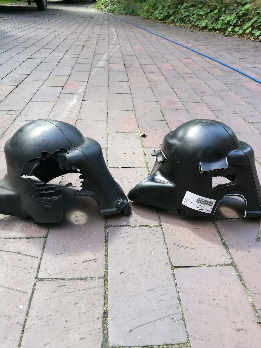

    Zitat von remdabam
    Da passt ne angepasste Ori-125er Haube:)
    Muss überall rundum bisschen angepasst werden, ich habe zusätzlich an neuralgischen Punkten noch paar Klappen reingeschnittenlmao
    Löcher vorne, auf Höhe des Zylinderkopfes rein?
    Haste noch ein bild von der Vergaserseite, wollte da evtl. einen Schlitz machen, aber Klappen hört sich nach "regulierbar" an?

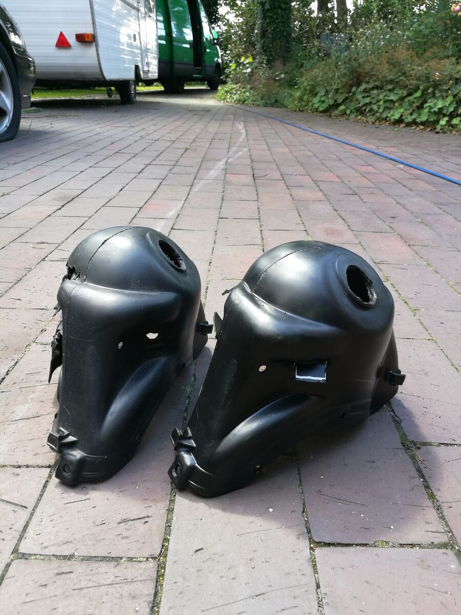

    Hab 3 Fotos dazu gefunden, die erste Haube ist an den Stellen, an denen jetzt Öffnungen sind geschmolzenlmao
    Mit diesen “Klappen“ auf Höhe der Stehbolzen klappt das bei mir ganz gut.
    Das obere Befestigungsloch der Polradabdeckung ist bei mir ein Langloch, so kann alles mit dem Mehrhub mitrutschen.
    Zitat von Piitt
    Einzugmotor mit Ori Auspuff, Vape Zündung, Quattrini M1L 60 GTR, Mikuni 34ger Vergaser?!
    remdabam :
    Oha, habe es gerade gesehen! TMX30!!!
    Mit Original Ansaugstutzen? Durchmesser passt der?
    MFG!
    Das passt nicht, daher ist der Vergaser mit einem gekürzten Malossi-136-Gummi adaptiert, das klemmt prima.

    Die Dinger sehen aus wie der Kopp von Darth Vader, harhar
    Der trägt einen anderen Helm;)

    Lord Helmchen
