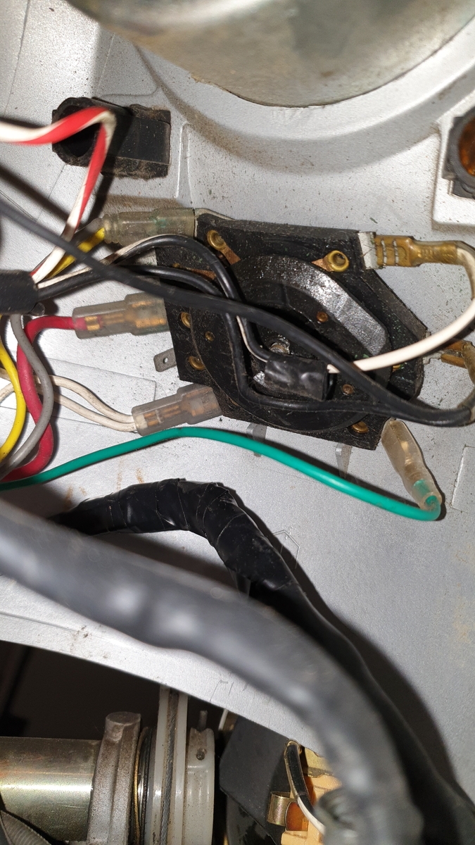

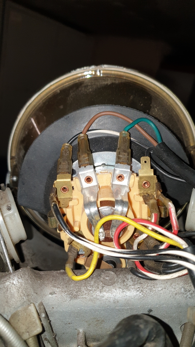

    Moin, kurze Frage zur P80X, BJ 1982,
    Kontrollleuchte Fahrtrichtungsanzeiger
    Wo werden die Kabel angeschlossen? Einmal an der Birnenfassung und das andere Ende?
    Habe es am Schlüsselschalter zum anderen ROT-Weißen geklemmt, dann brennt Birnchen immer?
  • Ridin' Dirty
    653
    2,838
    274
    39
    Efringen-Kirchen / Detroit
    • August 9, 2022 at 08:52
    • #12,700
    ich hoffe das hilft
