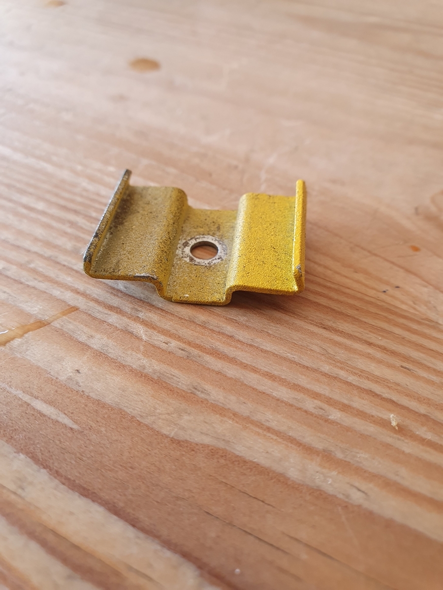

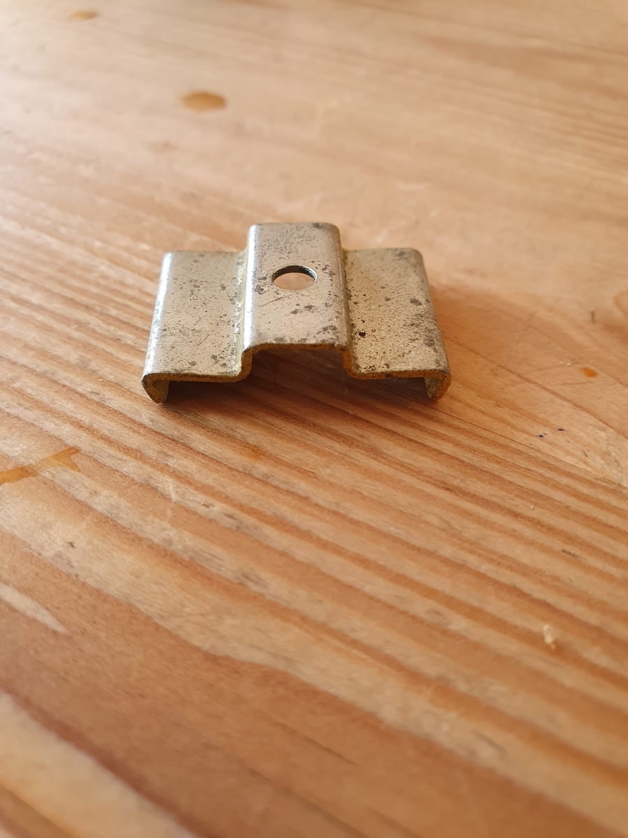

    Hallo Freunde,
    Woher stammt dieses Teil hier?
    War bei einem V50 special Projekt dabei?
    Trapezlenker. Scheinwerfer?
      • 568.99 kB
      • 85
      • 534.49 kB
      • 80
  • MBT / T4
    Blechfummler
    366
    7,171
    1,352
    • February 20, 2023 at 15:18
    • #12,859
    Zitat von heggedear
    Hallo Freunde,
    Das Teil sitzt oberhalb vom Vergaser.Ist innen im Rahmen verschraubt, da wo die beiden vorderen Befestigungsschrauben der Sitzbank sind. An dem Blech ist das Blinkrelais befestigt, das wurde dort ab Werk montiert..
