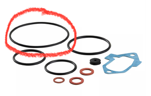

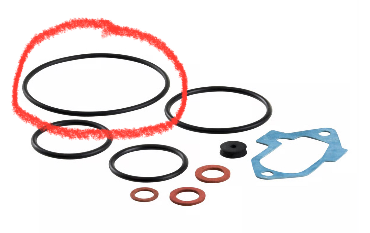

    Wenn ich ehrlich bin hab ich den gewechselt aber mir ist aufgefallen dass der ein leichten Knick hat aber trotzdem abdichtet.
    Soll ich lieber nochmal ein neuen verbauen dachte ehrlich gesagt das es passt weil alles dicht war/ist.
    Du meinst schon diesen hier?

    Nein, in dem geschlitzten Stutzen, den du auf den Ansaugstutzen steckst, ist hinten ein O-Ring drin bei den moderneren SHBs, deiner sollte auch einen haben.
    Dazu ist radial nach außen ein Einstich, der O-Ring sollte so, keine Ahnung, ca. 18 mm Durchmesser haben.
    Zieh den Gaser ab und schau rein, wo sonst der Ansaugstutzen steckt.
    Du solltest langsam einen eigenen Beitrag aufmachen, der wird für kfka zu lang langsam...:-)
    Gruß Paddy.

    https://www.heavy-tuned.de/o-ring-bgm-fuer-vergaser-dellorto-16-10mm-shb-fuer-vespa-v50-pk50_1130646_517448
    Glaube der ist das oder?

    Das könnte hinkommen.
    Er muß halt alles mal auschließen, was das Ding teilweise zu mager laufen läßt bzw. wo sie Luft ziehen könnte.
