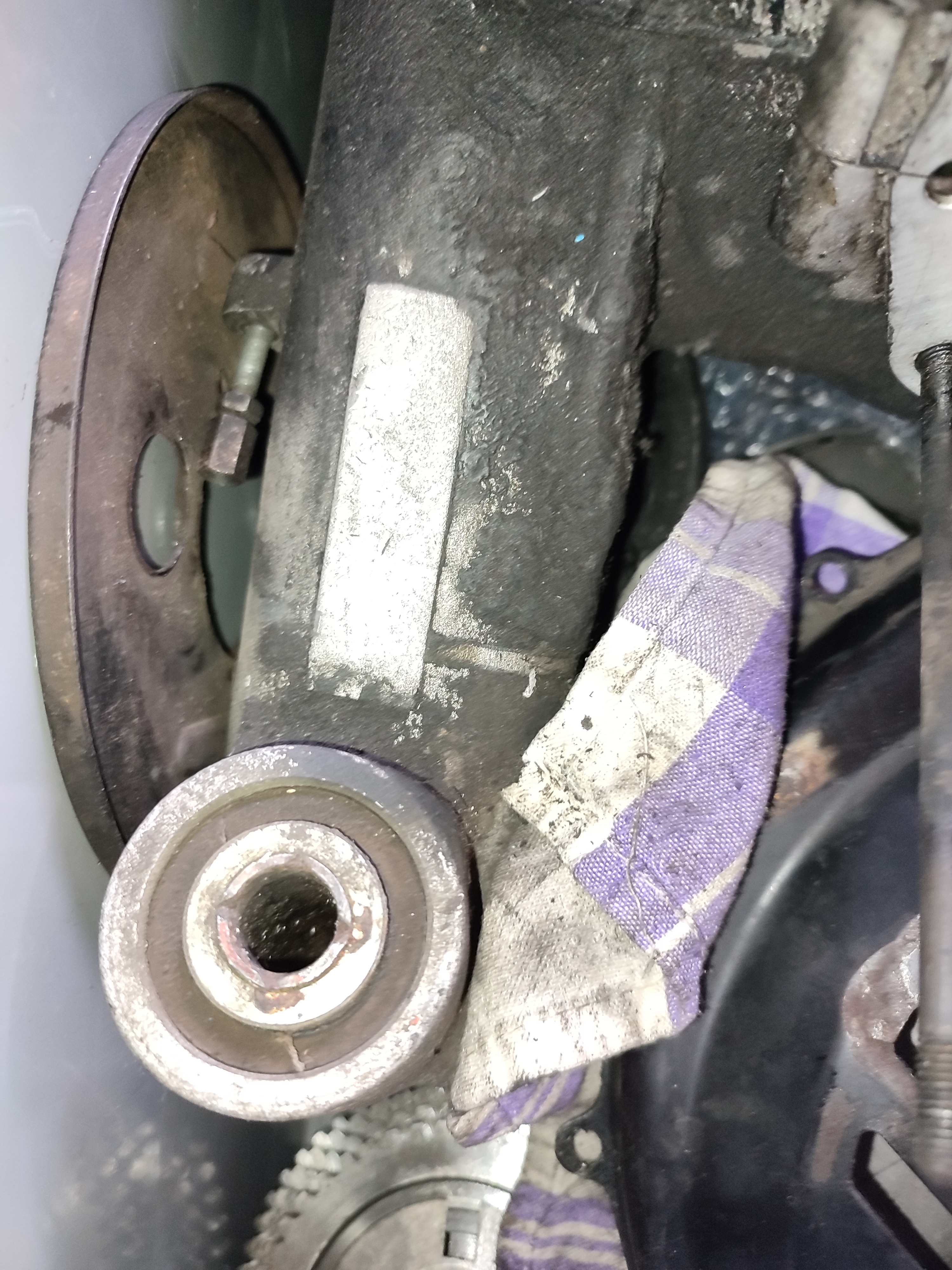

  • Ja, schon häufiger. Das waren meistens Austauschgehäuse von Piaggio. Da kannst Du Dir natürlich überlegen, was für einen Motor Du schon immer mal fahren wolltest… rotwerd-)
  • Ich habe auch einen nicht nummerierten Motor. Habe ich vor 20 Jahren mal in Indien gekauft.
    Ist ein 150er LML mit Gemischschmierung und Loch für E-Starter. Ist mir beim ersten Gebrauch in Italien auseinander gefallen. Kupplung war nicht richtig fest. Primär hatte 12-13-18-21. Das 18er hat es gefetzt. § Zähne verloren.
    Bereite den im Winter mal auf.
