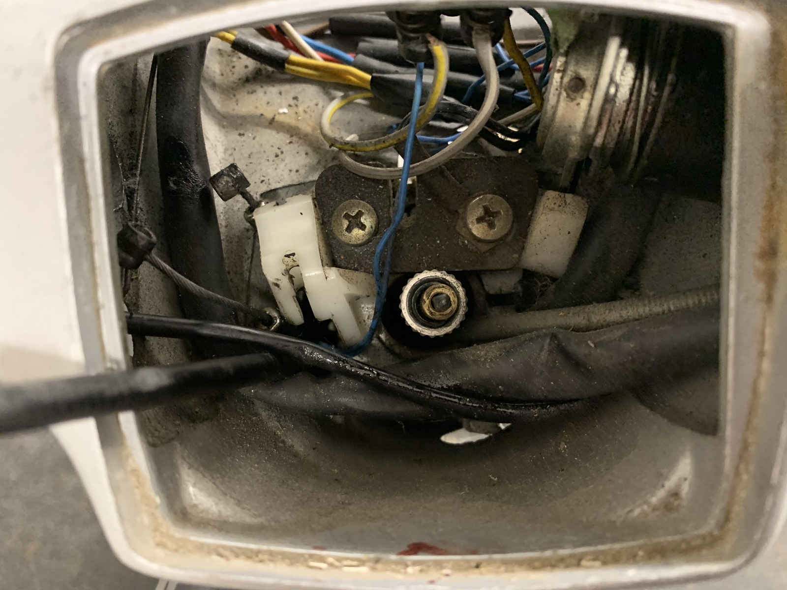

    • May 24, 2021 at 10:40
    • #11,699
    ?thumbnail=1
    Wo gibt es denn die Seilzughalter aus Kunststoff? Habe ich so noch nicht gesehen?
    Wollte noch dazu sagen, das die Schrauben, bzw. die Gewinde des Seilzughalters (sind normal M5er) sehr empfindlich sind.
    2,131
    6,316
    798
    Oberbayern
    • May 24, 2021 at 10:45
    • #11,700
    Haben meine Special alle aus Kunststoff
