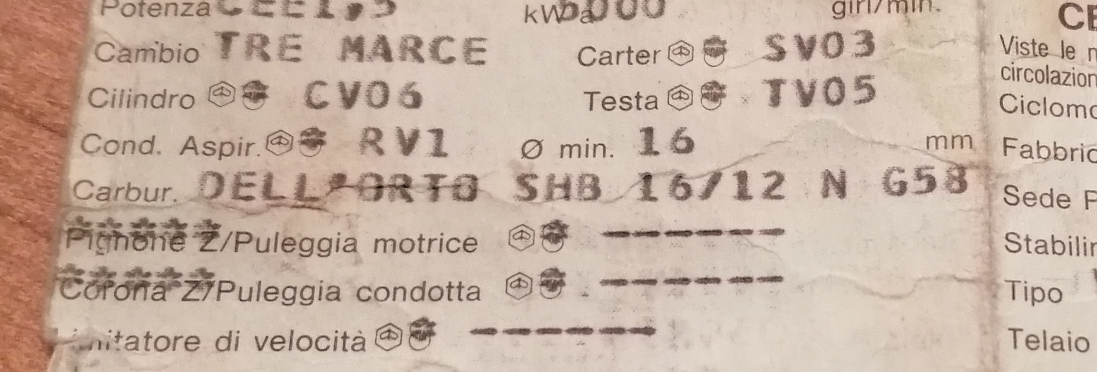

    • August 30, 2025 at 20:19
    • #13,558
    Scharnhorst
    Ja ist eine Vespa PK50 XL2 HP
    die Aussage mit dem Vergaser stimmt nicht so ganz denn selbst im Fahrzeugschein steht der 16.12 drin und der ist ja verbaut.
    Da mit dem Luftfilter werde ich in angriff nehmen und ein neuen kaufen .
    Tank gereinigt und alles neu gemacht auch den Benzinhahn erneuert.
    Die Tankdeckel Geschichte hab ich nicht mal auf Schirm gehabt werde da wahrscheinlich auch gleich ein neuen besorgen.
    Nur das mit dem Vergaser bin ich mir nicht sicher ob das passt weil nicht umsonst ist der im Schein so vermerkt.

    • August 30, 2025 at 20:38
    • #13,559
    HP4?
    An der sind ein paar Sachen anders, dann kann es natürlich sein, daß der stimmt. Aber da gibt es sicher Experten hier. Bei der normalen XL2 kann ich nur deshalb mitreden, weil ich jetzt eine komplett gerichtet habe die letzten Monate.
    Aber den Rest kannst du ja wirklich beherzigen und vielleicht mal schauen, ob die richtige Düse drin ist. Wenn man das Netz befragt, wird da sicher was dabei rüber kommen.
    Auch echt bitte den Luftfilter und Benzinhahn ist wirklich nie ein Fehler.
    Ich persönlich hatte schon zweimal mal (bei meiner Ape und bei meiner Automatik) erst Ruhe mit der Gemischaufbereitung, nachdem ich tatsächlich in einen neuen Vergaser investiert hatte.
    Aber das kannst du ja nochmal hinter den Lufi, Tankdeckel und den Benzinhahn stellen.
    Ich müßte nachschauen, was das bei der XL2 bei mir gekostet hatte, wobei ich bei Lufi und Deckel die teureren Alternativen genommen hatte, die aber auch keine wirklichen Preistreiber waren...
    Lufi, Hahn und Deckel zusammen wahrscheinlich um die 60-70 Euro oder so, je nachdem, was du nimmst von den Alternativen, die es gibt.
    Gruß Paddy.

    • #13,560
    Klar werde deine Tips auf jedenfall beherzigen und umsetzen.
    Ne eine HP 3
    Nur was ich eben komisch finde das alles super ist also ankicken und zack an läuft mega im Standgas zieht super kein stottern nix.
    Ist sie warm nach ca. 5-7 Km läuft sie trotzdem noch mega nur wenn ich an eine Ampel heranfahre dann dreht sie leicht hoch so schätzungsweise 1600-2000 U/min sobald ich dann wieder anfahre alles ok .
