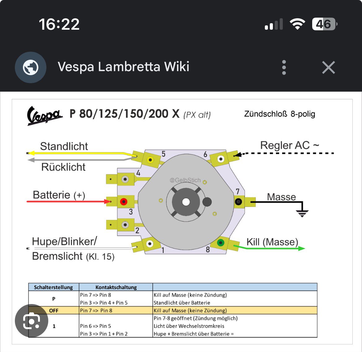

  • Hi,
    kFkA: PX80, 1982, mit Batterie. Müssen da die Blinker gehen wenn der Motor nicht läuft, also nur Zündung an?. Motor ist allerdingsausgebaut, inkl. Kabelage der ZGP.
    thx.
    PS: an meiner P200E und PX200, beide aus 82/83 gehen die Blinker nur mit Zündung. Relais habe ich mal gegenseitig getauscht. Relais der 80er ist i.O.
  • Bei den vielen Varianten, die Piaggio in den Verkehr gebracht hat bezüglich Elektrik...
    Im Prinzip siehst du das am Blinkerrelais. Hat das drei Anschlüsse, ist es in der Regel ein Wechselspannungsrelais mit einem Wechselkontakt, gehen die Blinker nur mit Motor.
    An dem Originalrelais sind die Anschlüsse farbig gekennzeichnet, weiß, rot und grün, wenn ich nicht irre.
    Hat es zwei Anschlüsse, sollte es ein Gleichspannungsrelais sein und die Blinker gehen von der Batterie weg.
    Das sind die beiden Möglichkeiten, die mir so aus dem Stehgreif einfallen.
    Bei Variante zwei sollte auf einem der beiden Kontakte Zündungsplus anliegen. Das könntest du mal messen, wenn du eine Batterie oder ein Netzteil anschließt.
    Gruß Paddy.

  • Hi,
    thx.
    Wollte das noch kurz auflösen, finde das immer doof wenn man nachfragt und dann das Thema so absterben lässt.
    Es waren also die zwei Kollegen da und haben mal drüber geschaut.
    Ich hatte doch ein grünes Kabel von der CDI bis in die Kaskade eingezogen. Ich Depp habe dieses grüne Kabel mit dem grünen Kabel im Verteiler unter der Kaskade verbunden. Ist aber das falsche. Das grüne von hinten geht durch bis oben in den Lenker. Also kurz Bypass gelegt und schon ging alles. Jetzt richtig verbunden und Ruh ist.
    Zudem war ich dann gestern bei der Augenärztin und nun habe ich den medizinischen Nachweis, dass ich die Farben anders sehe. Deuternanomalie. Ist aber nicht schlimm. Ich habe eben meine eigene Farbenwelt.
