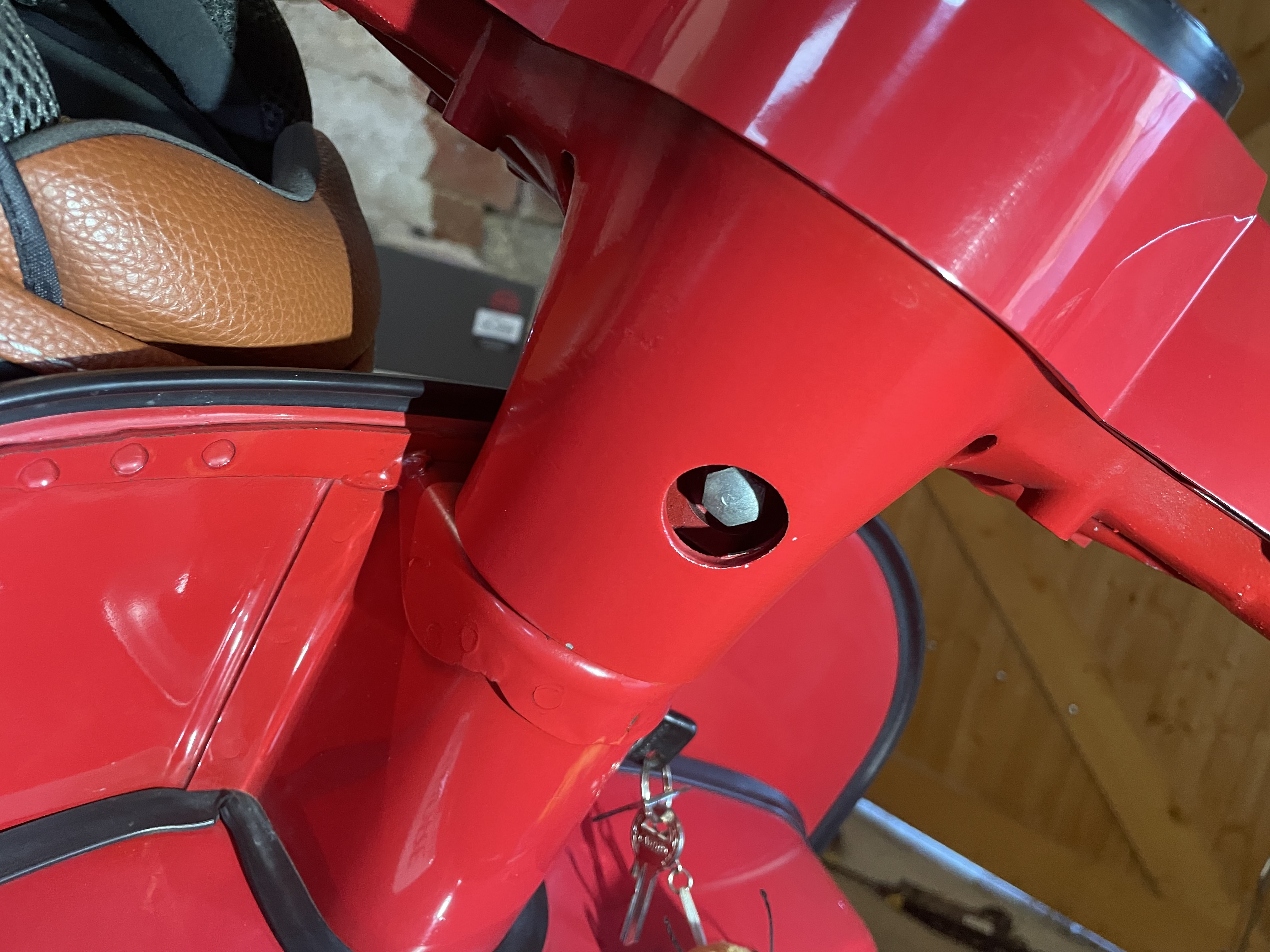

    Bin gerade an einer PK für einen Freund am schrauben. Wo ist denn bei der PK diese Schraube? Ich stelle mich scheinbar doof an, aber ich finde die nicht:-3:-4

    Der Lenker wird mit der großen Schraube am Lenkrohr befestigt.
    Unter dem Lenkerunterteil sitzt eine besondere Scheibe, die den Lenker in Position hält.

    Super, vielen Dank. Das probiere ich dann.
    …hat einwandfrei geklappt, vielen Dank. Da kann ich lange nach einer Klemmschraube suchen lmao
