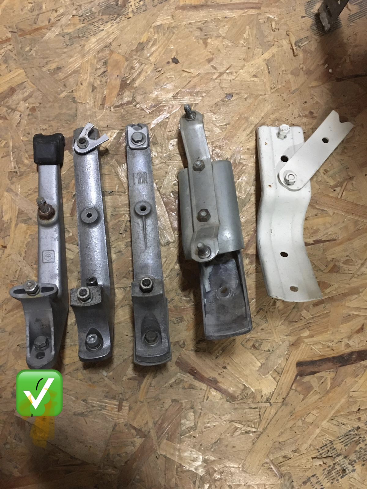

    weiß jemand für welches Vespa Modell der linke Reserveradhalter ist ?

    Das sieht nach Sprint, Sprint Veloce u.ä. aus.

    Passt der eventuell auch für die V50 ?

    Passt, Lochabstand der Befestigungsgewinde im Rahmen ist gleich
