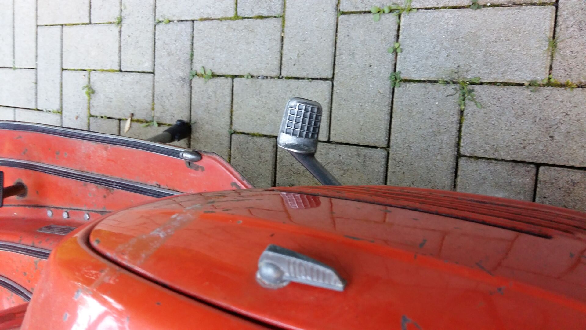

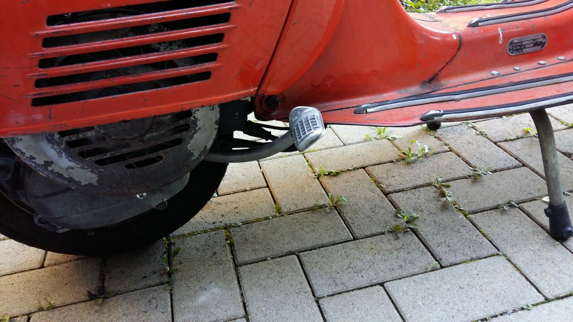

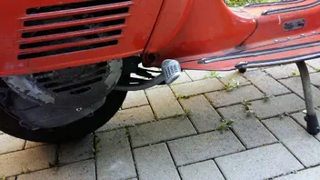

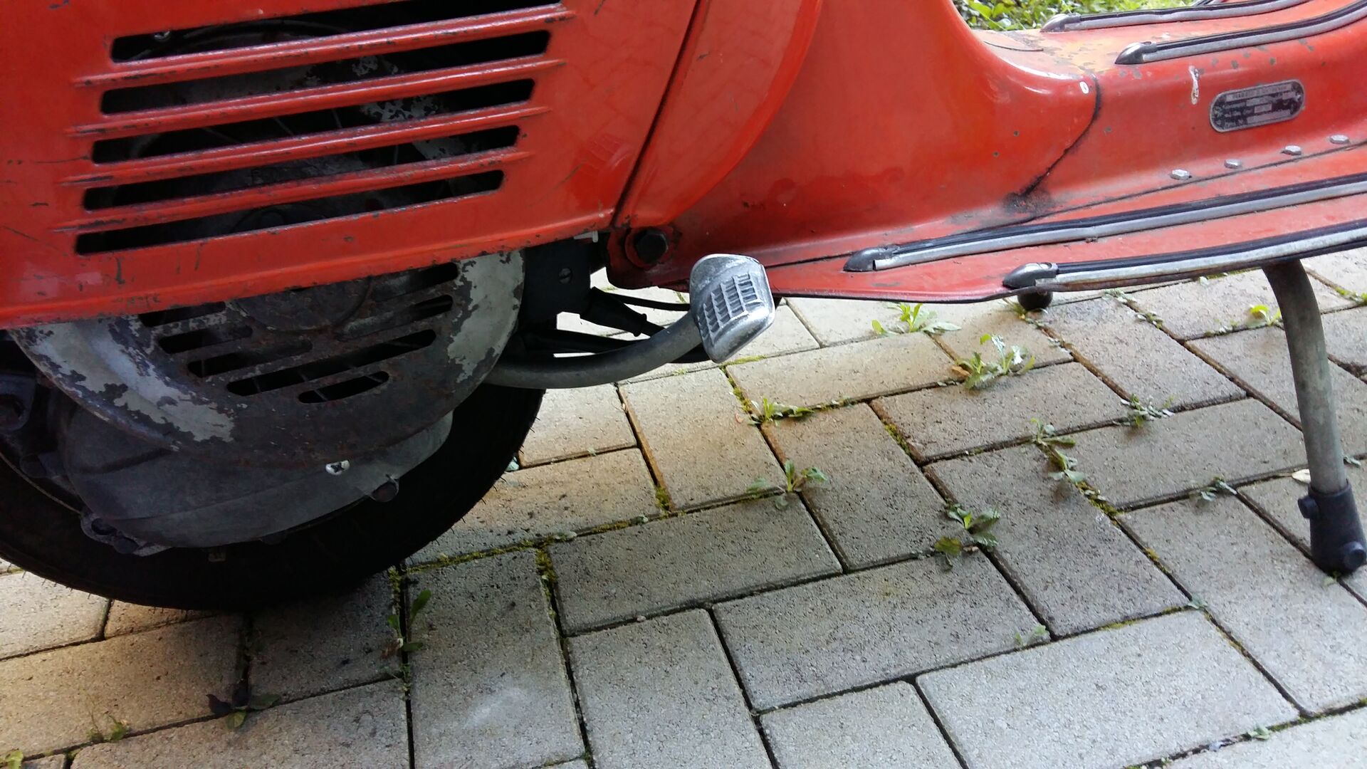

    Zitat von CARDOC2001
    Die Kickerwelle , bekommst denn den Kicker noch drauf ? Der sollte natürlich nicht am Gehäuse schleifen
    ja, den Kicker bekomme ich noch drauf. Er liegt aber am Gehäuse an.
    Hab noch mal Bilder im eingebauten Zustand gemacht.
      • 254.83 kB
      • 1,920 × 1,080

    Der is ja auch krumm wie Sau... mach neu

    • August 25, 2016 at 13:19
    • #8,865
    mist, dann hat die Kickerwelle einen abbekommen beim Unfall

    • August 25, 2016 at 13:31
    • #8,866
    Glaub ich nicht:
    • Ist der Kicker immer als erstes krumm
    • Wäre sehr wahrscheinlich dein Gehäuse rund um den Wellesitz gebrochen da die Welle viel mehr abkann als der guss vom Gehäuse.Mach den Kicker neu und gut ist :)

    • August 25, 2016 at 13:51
    • #8,867
    Zitat von MBT / T4
    Glaub ich nicht:
    Das ist der neue Kicker :S
    • August 25, 2016 at 14:01
    • #8,868
    Dann ist die Welle krumm , hatte ich beim Kumpel auch allerdings war es ne PX und wer mir erzählen möchte sowas verbiegt sich nicht der labert Mist !

    • August 25, 2016 at 14:57
    • #8,869
    Dann lass ich mich gern eines besseren belehren ;( , hatte ich bei ner Smallframe noch nie gesehen, bei PX´en ja .
    Na dann, frohes spalten um die neue Kickerwelle einzubauen :D

    • August 25, 2016 at 19:48
    • #8,870
    denk daran die welle gehäuse bündig abzuschneiden sonnst is das gehäuse auch futsch wenn du da die krumme welle durchhaust.
